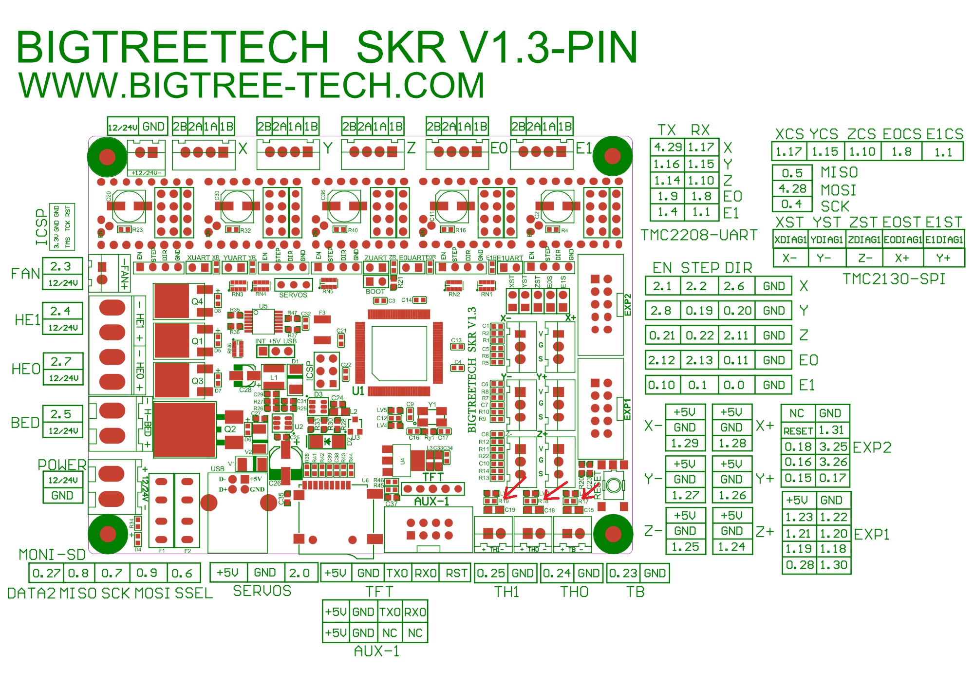

Подключение к SKR 1.3 термосопротивления PT100 через усилитель PT100 amplifier board(клон оригинальной платы E3D)
Прошивка Klipper
Для подключения платки к SKR 1.3 необходимо 3 пина.
1. Питание
2. Земля
3. Сигнальный пин умеющий работать в режиме аналогового входа.
Питание: любой пин 5В. Например с разъемов концевиков. В описании камня LCP1768, на котором построена SKR, указывается, что в режиме аналогового входа этот самый вход не выдерживает 5В. Встречал информацию, что надо подключать усилитель к 3.3В, взяв его с гребенки ICSP. Не работает и, почему так предлагают, понять не могу. На выходе будет совершенно другое напряжение.Если только учитывать это в прошивке/таблице соответствия напряжение-температура.
В данном случае, можно смело подключать к 5В, т. к. для того, что бы на выходе усилителя появилось напряжение превышающее 3.3В, температура должна быть 600С. Можно печатать алюминием).
Земля: С разъема подключения к термистору. Там земля аналоговая.
Сигнал: Для подключения сигнального выхода усилителя требуется свободный аналоговый пин. Свободный, в данном случае - висящий. Т. е. не подтянутый.
Пины с разъемов термисторов без доработки не подходят, т. к. они, судя по схеме, подтянуты к плюсу через резистор 4.7К
Есть 3 способа подключения сигнала.
1. Для джедаев паяльника.
Пин P0.26 не разведен. Можно припаяться прямо к ноге камня.
2. Для подаванов.
Отпаять подтягивающий резистор c одного из разъемов для термисторов. R17,R18,R19 и подключить выход усилителя к сигнальному пину разъема. 3. Для всех остальных.
Пины P1.30 и P1.31 с разъемов EXP1 и EXP2.
Не забыть указать в конфиге Klipper, в секции нужного нагревателя опорное напряжение 3.3В, тип датчика и используемый пин.
