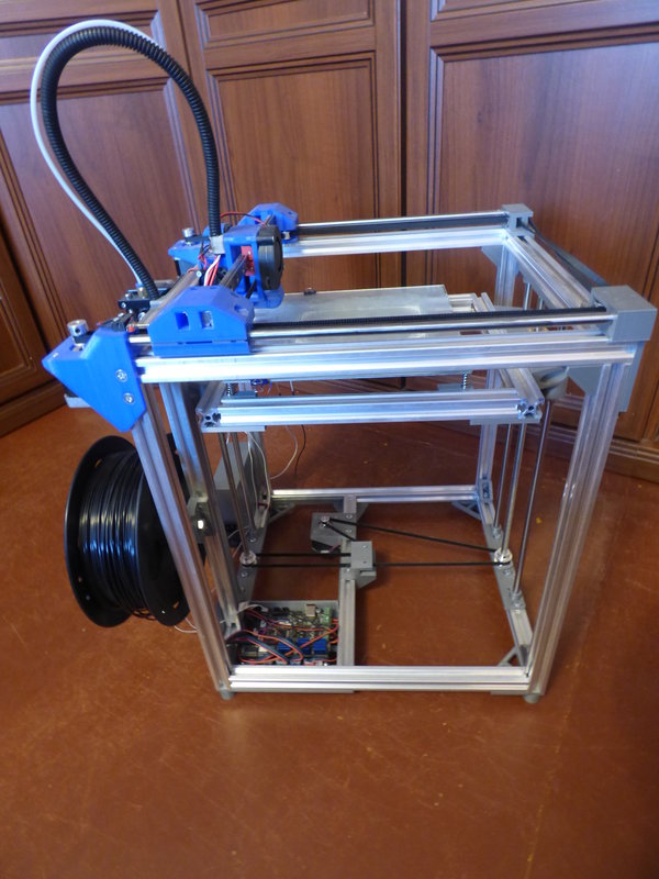

Вот как пример, это мой принтер, здесь используется как раз CoreXY с одноуровневой схемой натяжки ремня(обращаю внимание, именно ремня, он здесь один. Просто он имеет три точки крепления и это именно CoreXY). Переделать ее на H-bot можно исключительно просто изменив схему натяжки ремня и все!!! Просто останутся два лишних ролика.

По сути да. Но как на примере выше, доказано в реальной конструкции, что кора при такой схеме натяжки ремней на порядок проще в изготовлении H-bot. Все детали отпечатаны на принтере, проблем с перекосом портала нет вообще. Причем удалось к тому же уменьшить вибрации по сравнению с классической корой. Правда и на классике при двухуровневой схеме я бы рекомендовал перекручивать ремни, т.к. тогда ремень будет ложится на ролики гладкой стороной и все ролики можно поставить гладкие. Только ремни надо в этом случае перекручивать сразу от шкива двигателя по наружной стороне до заднего ролика. На практике если использовать классическую схему на двух уровнях без перекручивания на наружных стенках печатаемой детали проявляются небольшие волны с периодом 2 мм. Вызваны они именно вибрацией ремней. Если перекрутить их и положить обратной стороной на гладкий ролик эти вибрации уходят полностью. Тогда при условии что нет в кинематике люфтов стенка детали получается идеальной. На практике конечно сложно добится идеальности, т.к. люфты будут присутствовать.
Красавец! :) Шбот строил по такомуже принципу? На валах по Y клинило сильно? Какие валы?
С какими ускорениями и скоростями обычно печатаешь?
Изначально неподумав, да. Когда понял что идиот, пытался усилить, придать жесткости, но с пластиком это нереально.
koluna писал(а):
22 мар 2019, 09:38
Какие валы?
Изначально на этот принтер планировал ставить рельсы MGN12 на Х и Y. Но так как рельса в наличии была только одна и как раз необходимой длины, не захотел ждать еще две рельсы из Китая, поставил валы 8-ые временно, очень не терпелось проверить эту схему натяжки. После сборки принтера оказалось что даже 8 мм валы с медно графитовыми втулками вполне неплохо работают на такой небольшой длине в 380 мм, а также выяснился один очень приятный момент от применения валов с медно-графитовыми втулками, ОНИ ПРАКТИЧЕСКИ БЕСШУМНЫ в отличии от рельс!
koluna писал(а):
22 мар 2019, 09:38
Ускорения честно говоря уже не помню какие ставил, что то около 2000, т.к. применил валы, а не рельсы. На скоростях меньше 100 мм/с вообще не печатаю. Бывает и до 200 задираю, но далеко не все пластики позволяют на таких скоростях печатать. Обычно 120-150 в зависимости от пластика. Наружные стенки само собой печатаю на меньшей скорости, 60-80.

koluna писал(а):
22 мар 2019, 11:12
Ну, затухающие колебания по X/Y, связанные с резким изменением направления, люфтами, слабо натянутыми ремнями...
Именно на этом принтере ничего подобного не наблюдается. Есть еле заметные хаотические неровности, но это связано с усиленным охлаждением радиатора хотэнда, высокооборотистыми 2 мя китайскими небалансированными вентиляторами, что обдувают радиатор хотэнда. Согласен, что ускорения маловаты, но я осознанно из занизил, понимая что все таки стоят валы, а не рельсы, как изначально расчитывал.
koluna писал(а):
22 мар 2019, 11:12
рельсах или люфтах, которые ведут к клину?
Да не было никакого клина! Просто не имея достаточной жесткости на портале его тупо перекашивает по диагонали при определенных движениях. Кора лишена этого недостатка.
wolfs_SG писал(а):
22 мар 2019, 11:13
Даже хорошей фанеры 5мм. хватает с запасом!!!
Т.е. если взять хорошую фанеру, H-bot будет работать даже на валах хотите сказать? Если нет, то в чем я не прав???
