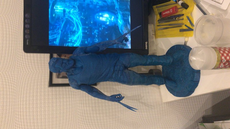

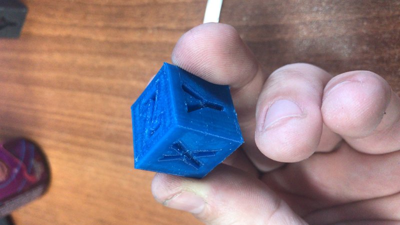

Всем добрый вечер! Подскажите пожалуйста,столкнулся с такой проблемой при печати стандартного тестировочного кубика и кораблика 3DBENCHY- при печати корпуса,цилиндрических отверстий и а так же трубы кораблика появляются вот такие артефакты как на фото. На кубике смазанные оси и была проблема по оси Z, но вроде потоком ее поправил. Раньше таких проблем не было,можно увидеть по синему кубику. Печать велась при штатных Cura’всяких настройках,при тех же температурах и пластиком BestFilament-PetG.

Обдува модели мало.

Недостаточно охлаждения модели. Но ПЭТГ не любит охлаждение.

Как указано на сайте bestfilament’а для pet g может потребоваться обдув только для мелких деталей, но! Я уже печал калибровочный кубик (синий) с теми же параметрами и без обдува,такого не было! Ради эксперимента поставлю конечно обдув, но как то я сомневаюсь, что дело в нем...

Обдув очень заметно влияет на качество печати. В основном положительно. Обдувать полезно всё (в том числе АБС и ПЭТГ). Аккуратно, без фанатизма. ;)
