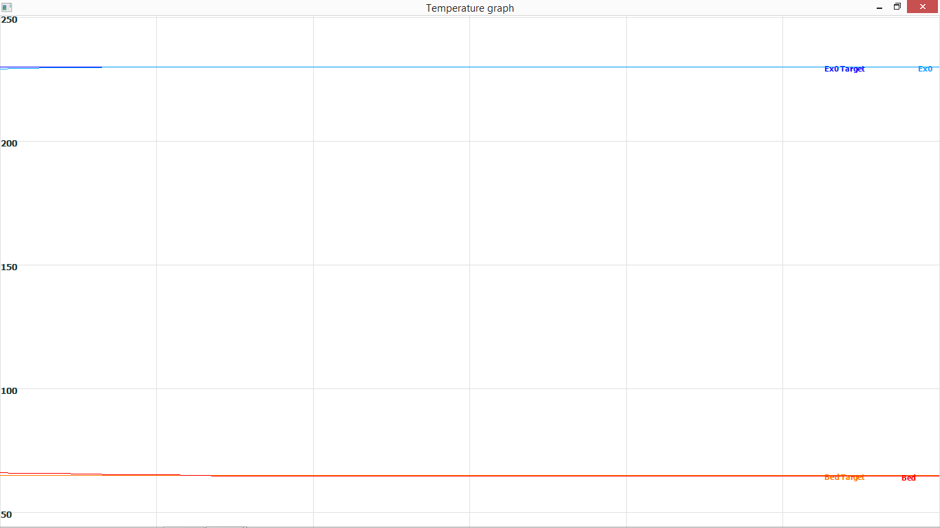

Здравствуйте, возвращаюсь к своей проблеме с понижением температуры экструдера при начале печати. Вот график, на нём почему-то не отображается падение температуры, хотя после начала печати, на дисплее принтера температура постепенно опустилась на 15 градусов (с 230). Пид настраивал, бп, рампс, ардуинку, хотенд, термистор, слайсер, порты термистора, сд карту и экран менял, ставил старый марлин, проводку проверял, всё делал - не помогло.
скиньте файл gcoda на котором возникает проблема.
Непрочитанное сообщение dark184 » 11 окт 2019, 15:11
Vladimir1980 писал(а): ↑
11 окт 2019, 15:03
По графику то все в порядке, в общем то идеал... Напрягает одно, что идеал... Ладно стол, но на хоте то просто обязана быть небольшая пила, особенно при печати.

Она возникает всегда, даже на кодах, которые я печатал пол года назад (на флешке сохранились)
