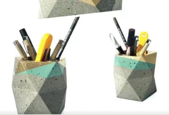

Привет всем. Подскажите как подсчитать себестоимость мастер-модели на 3d принтере? К примеру вот такой формы.

Непрочитанное сообщение Avtonomys » 12 дек 2020, 19:35
в слайсере показывается.
в blender плагин 3d-print toolbox (transform-valume), так же этот плагин может делать масштаб до нужного объема...

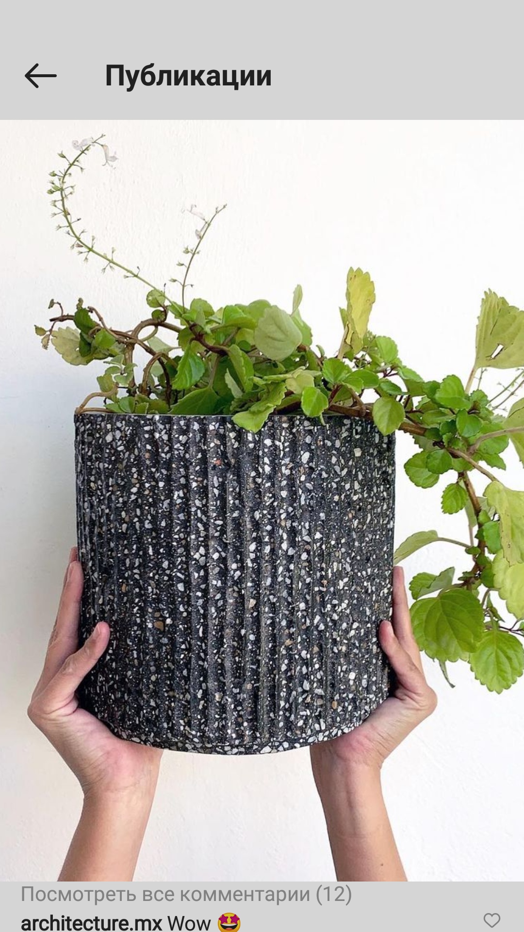

На Авито разузнал и делают все эти прелести . Моделирование от 1000 до 1800 стоит. А печать формы по заливку от 4500 до 6500. Цены не очень гуманные если честно (хотя может и норм , но для моего кармана дорого ) Может кто-то предложит более приемлемую цену ?
Это пример горшка за который просят вышеуказанную сумму
