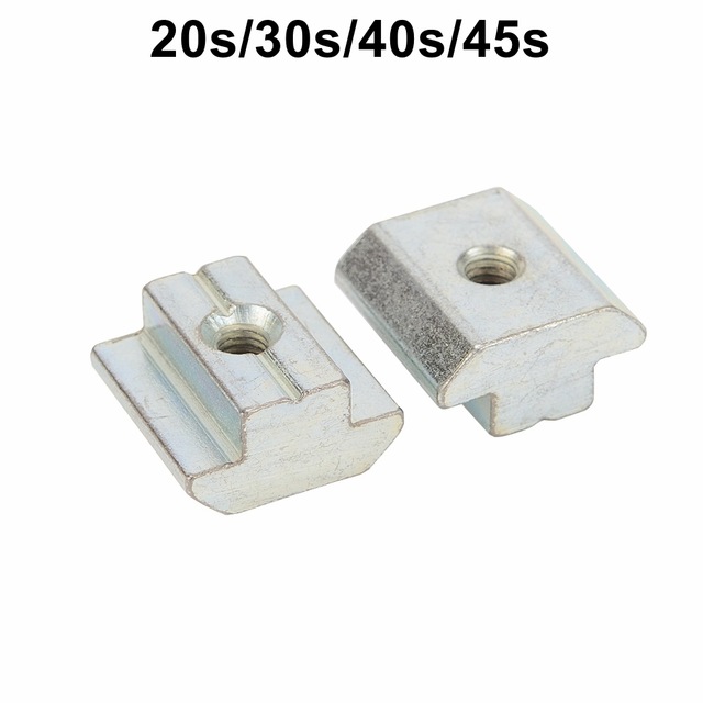

У меня половина на Т-гайках, к ним нареканий нет, разве что их нельзя раслабить, сдвинуть деталь и дожать. Если расслабил - нужно отвинчивать почти полностью, а потом опять завинчивать, чтобы гайка провернулась и зашла в профиль. А сухари, какие ? Я использовал вот такие, они держатся отлично, площадь прижима большая, только их нужно вставлять в профиль заранее, да и дороговаты они.digitalman писал(а): ↑21 дек 2017, 04:06А с LM UU не боролись? У меня их больше десятка "негодных" лежит, как-то они ездят, но либо люфт, либо закусывание.
Кстати при сборке профиля я Т-гайки забраковал, кривовато они стоят, там где не нужен разбор - поставил сухари.
C LMUU да, проблема, они хорошо себя ведут только на осях XY, я бы сказал - идеально. А вот на оси Z, любой перекос - закусывают. Как временная мера - поставил мебельные направляющие, с ними идеальная плавность хода, только торчат они из принтера сантиметров на 30
