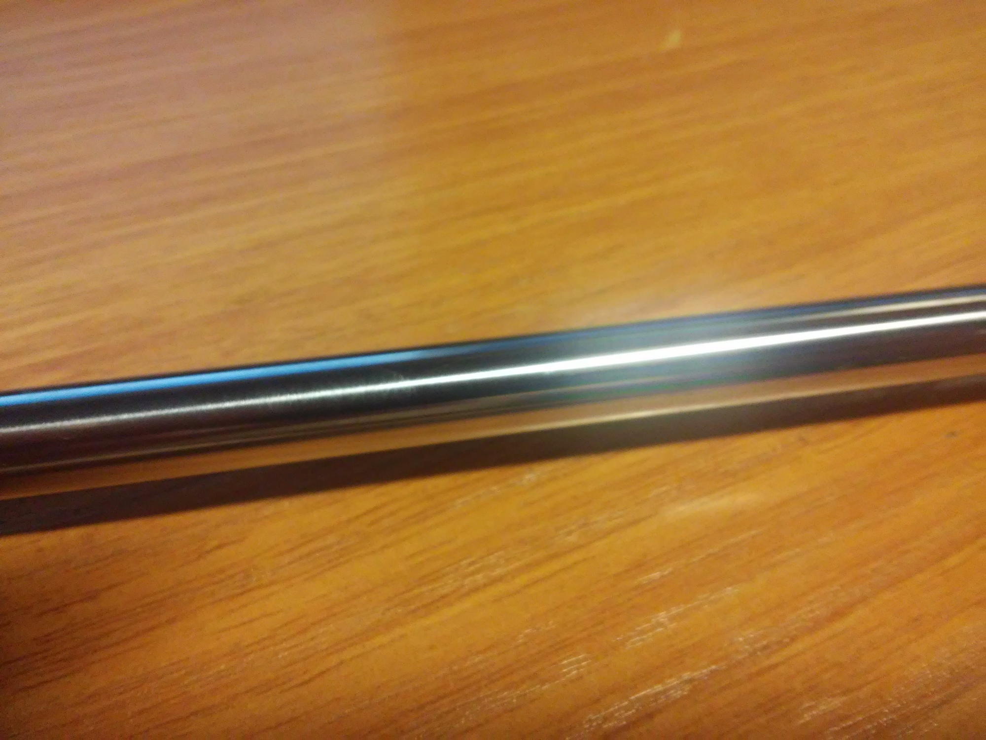

я на своем опыте убедился в качестве направляющих подходит шток гидроцилиндров... на 2-й принтер уже заказал шток...

А где Вы берете штоки?

Mik-740 писал(а): А где Вы берете штоки?
Заказываю в компании, которая занимается ремонтом тяжелой техники :)

А ссылку можно? Или туда надо идти?

Mik-740 писал(а): А ссылку можно?
Компания находится в г.Кемерово :) Если надо, то телефончик могу дать.
Mik-740 писал(а): Или туда надо идти?
Мне нужно было только позвонить... через неделю приехал забрал шток и расплатился сразу... уже как с постоянными клиентами :)
