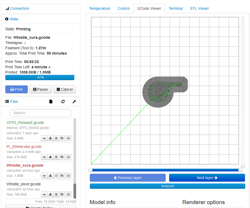

StanislavI писал(а):
24 янв 2018, 21:54
Ну как бы это и есть правильно. Сначала пракуется в углу, а потом едет на центр по-даигонали и начинает печатать.
По скрину видно что он едет правильно.
Печатает объект почему-то раза в 2 больше, если не в 3, чем нужно, это с шагами косяк? 1/32 делитель, движки обычные 200 шагов на оборот, шкив 20 зубьев, ремень гт-2.

mendel писал(а):
25 янв 2018, 19:36
Как раз наоборот, видно что едет за пределы области печати, где тут правильно ? И да, если неправильно указана длинна шага - то судя со скриншота принтер будет пытаться со всего размаху врезаться в угол. Надо в куре двинуть одну ось на 10 см и замерить хоть даже рулеткой, что получилось. А потом корректировать конфиг.
26 янв 2018, 04:22
где тут правильно ?
Едет то согласно г-коду. Так что всё правильно. ;)
В общем потихоньку разбираюсь. Важно правильно заполнять профиль в котопринте, к которому привязывается виртуальный принтер.
