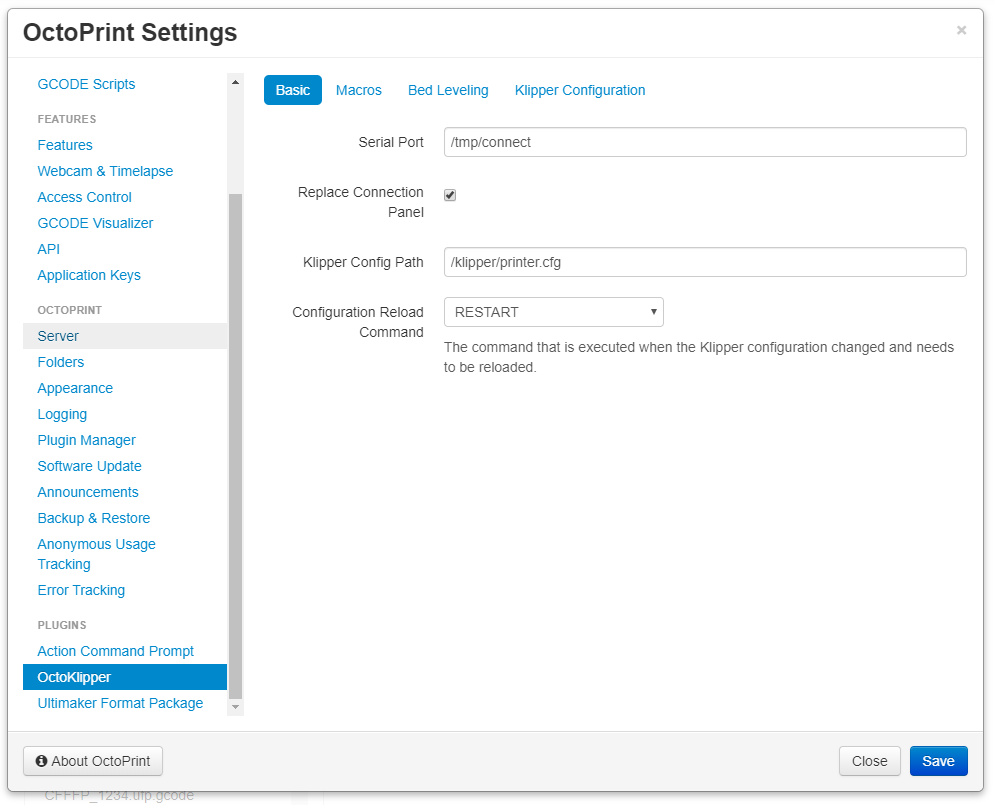

подключаемся или напрямую (/dev/pts/0 или /dev/pts/1)
или создаем новую ссылку - https://www.repetier-server.com/knowledgebase/klipper/
этот путь нужно сувать в плагин OctoKlipper > Serial port > save:
рестарт
Код: Выделить всё
docker-compose restart

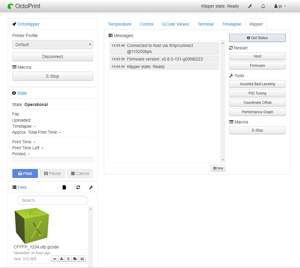

после просо жмем connect.
