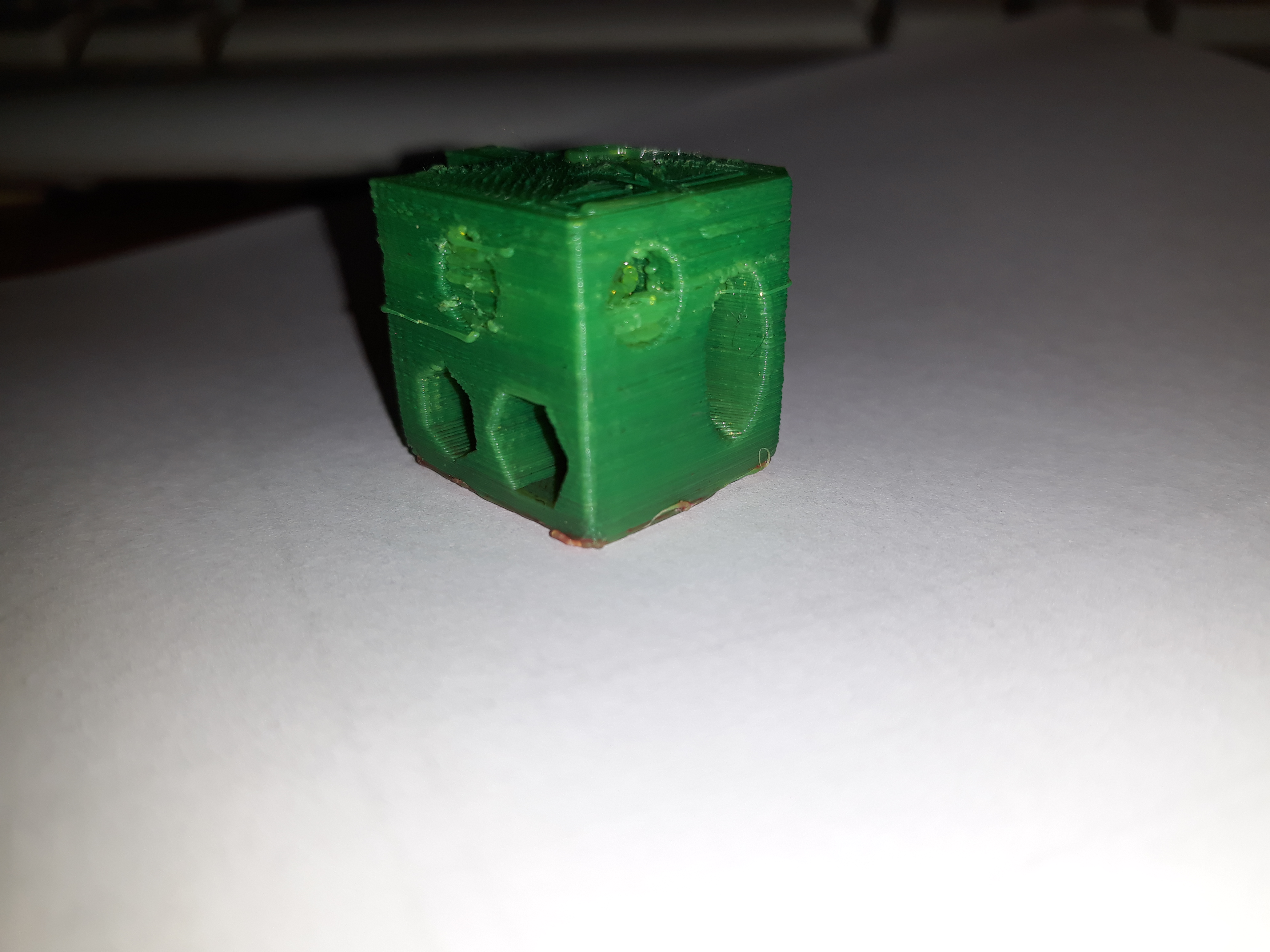

Непрочитанное сообщение Silvano » 21 янв 2020, 10:13
dark184 писал(а):
20 янв 2020, 21:34
Да ну, что бы он летал, чето даже представить себе такое не могу...
сменил драйвер на X и откалибровал электричество, всё заработало. Теперь конечно вопросы по адгезии первого слоя, коробочка для микроконтроллера вышла, со стандартными настройками куры, такой
Фото плохой стороны, остальные три вышли лучше, а слой со "струнами" это когда каретка ездила печатать и крышку которую я печатал рядом, как слои с крышкой заканчиваются, идёт хорошо.
Сообщения: 1559
Непрочитанное сообщение koluna » 21 янв 2020, 11:06
Какой пластик? Прикладывайте параметры печати сразу...
Настройте зазор до стола.
Фидер калибровали?
Если сопли, козявки, кораллы - пробуйте настраивать ретракт.

Непрочитанное сообщение Silvano » 21 янв 2020, 11:43
koluna писал(а):
21 янв 2020, 11:06
Фидер калибровали?
GEEETECH PLA 1.75mm
Настройки к сожалению уже сбил, читаю информацию по настройкам и выставляю подходящие.(если есть ещё файл, могу в нем посмотреть какие настройки были?)
Зазор через офсет?
Фидер калибровал.
Сопли скорее всего из-за того что zhop when retracted не был включен

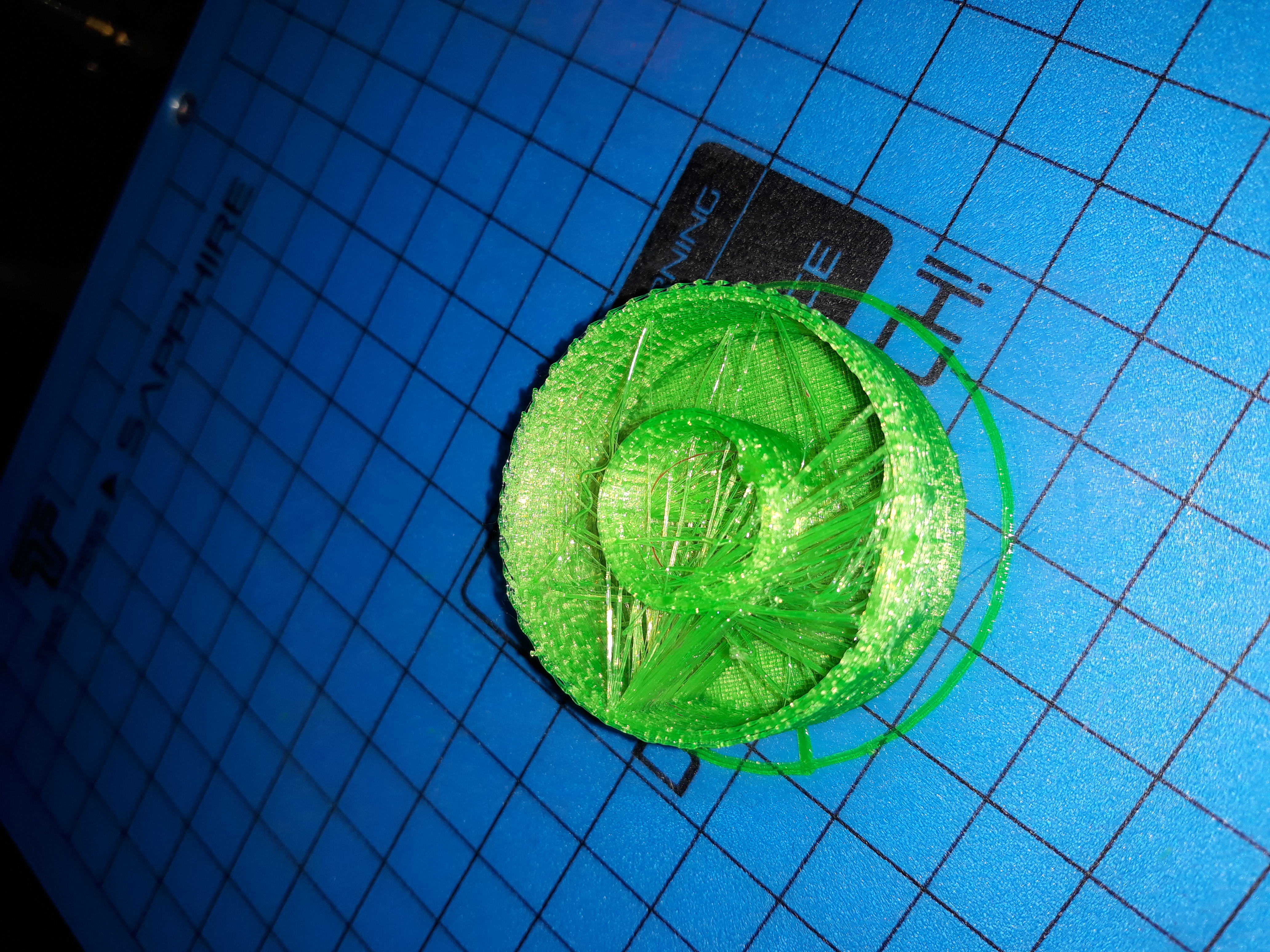

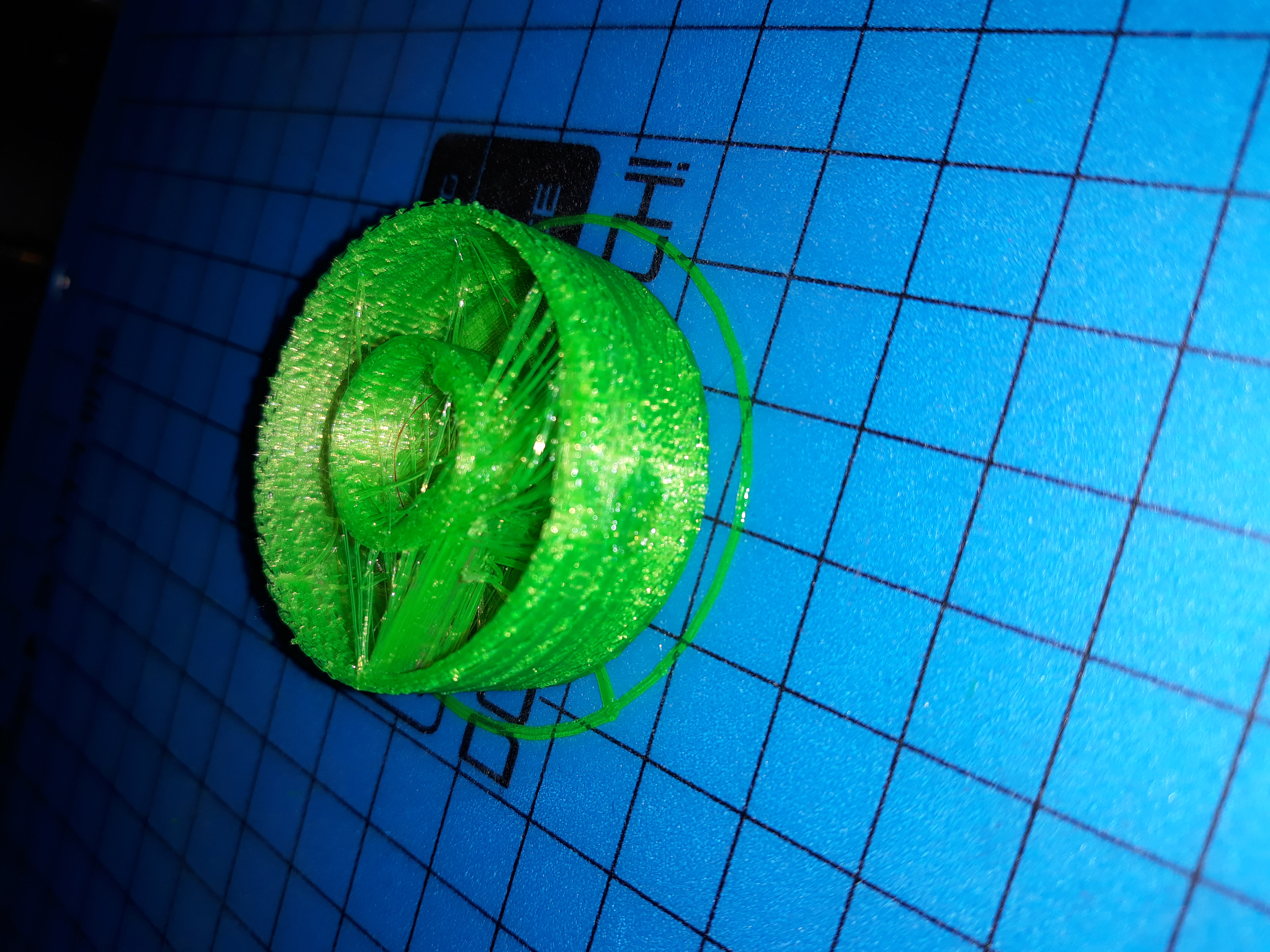

Непрочитанное сообщение Adelante » 21 янв 2020, 12:21
Здравствуйте. Начал осваивать Saphire S, использовал слайсер кура. При печати пла иногда происходят перемещения между отдельными площадками или участками контура на очень малой скорости, сопровождающиеся вытеканием филамента и образованием т.н. соплей, или мостиков, которых нет и быть не должно.На фото деталь, которая представляет собой две трубы разных диаметров, с общим основанием без каких-либо перемычек. та же проблема показана на фото еще одной тестовой детали. Что я делаю не так?
Сообщения: 1559
Непрочитанное сообщение koluna » 21 янв 2020, 12:25
Silvano писал(а):
21 янв 2020, 11:43
Советую сохранять настройки рядом с фото, по крайней мере, первое время, чтобы знать куда копать...
И не метаться между пластиками... выбрали пластик, с ним и учитесь работать...
Silvano писал(а):
21 янв 2020, 11:43
Зазор через офсет?
Зазор через крутилки стола. В первую очередь. Потом можно аккуратно babystep'ом подрегулировать. Нужно добиться перпендикулярности стола хоту во всех точках стола и получить равномерный зазор, равный толщине первого слоя.
Допустим, если печатаете в основном слоем 0.2 и первый слой такойже, значит надо настраивать зазор на 0.2. После начала печати (совсем необязательно целиком модель печатать, достаточно юбки, брима и пары-тройки слоев) - снимаем аккуратно юбку или брим и измеряем толщину, если не соответствует требуемой толщине слоя - регулируем дальше).
Сопло и стол должны быть разогреты до рабочей температуры всегда. Внимание, при изменении рабочих температур наверняка потребуется перекалибровка стола!
Silvano писал(а):
21 янв 2020, 11:43
Скорее всего, из-за того, что ретракт не настроен. Можно еще температурой хота поиграться и скоростью холостых перемещений.

Adelante писал(а):
21 янв 2020, 12:21
Какой пластик? Какие параметры печати?
На кубике - перегрев пластика? Температура высокая? Переэкструзия?
На трубах - недоэкструзия? Низкая температура?
ПИД хота калибровали?
Фидер нормально работает? Шаги не пропускает (обычно щелкает в это случае)? Пруток не грызет?
Подачу фидера калибровали?

Непрочитанное сообщение Adelante » 21 янв 2020, 12:40
koluna, На кубике температура печати 200-210, точно не помню. На трубах я снизил температуру до 185, надеясь, что так пластик вытекать не будет. Пластик все равно вытекает, но на основную печать видимо не хватает. Печатал простую цилиндрическую деталь при температуре 205 и скорости 60, стенки равномерные, без каких-либо дефектов. Да, щелчки в фидере ОЧЕНЬ редко бывают.
koluna писал(а):
21 янв 2020, 12:32
нет, о таком действии не слышал.
Единственное что делал, это увеличил зазор между хотэндом и радиатором над ним, т.к. от производителя они были почти вплотную и я пол-дня не мог понять, почему ПЛА пластик застрает перед хотэндом. Собственно непонятна цель происходящих движений. Эти "ненужные" переходы выполняються на очень малой скорости, гораздо ниже скорости печати. и откуда беруться эти траэктории, для данной детали их необходимость под сомнением.
Непрочитанное сообщение IslandSky » 21 янв 2020, 12:45
Adelante, Ретракт в Cura включен, настроен?
Adelante
Сообщения: 3
Зарегистрирован: 21 янв 2020, 11:31
Непрочитанное сообщение Adelante » 21 янв 2020, 12:46
IslandSky, Имееться ввиду режим комбинга в разделе "перемещение"?
