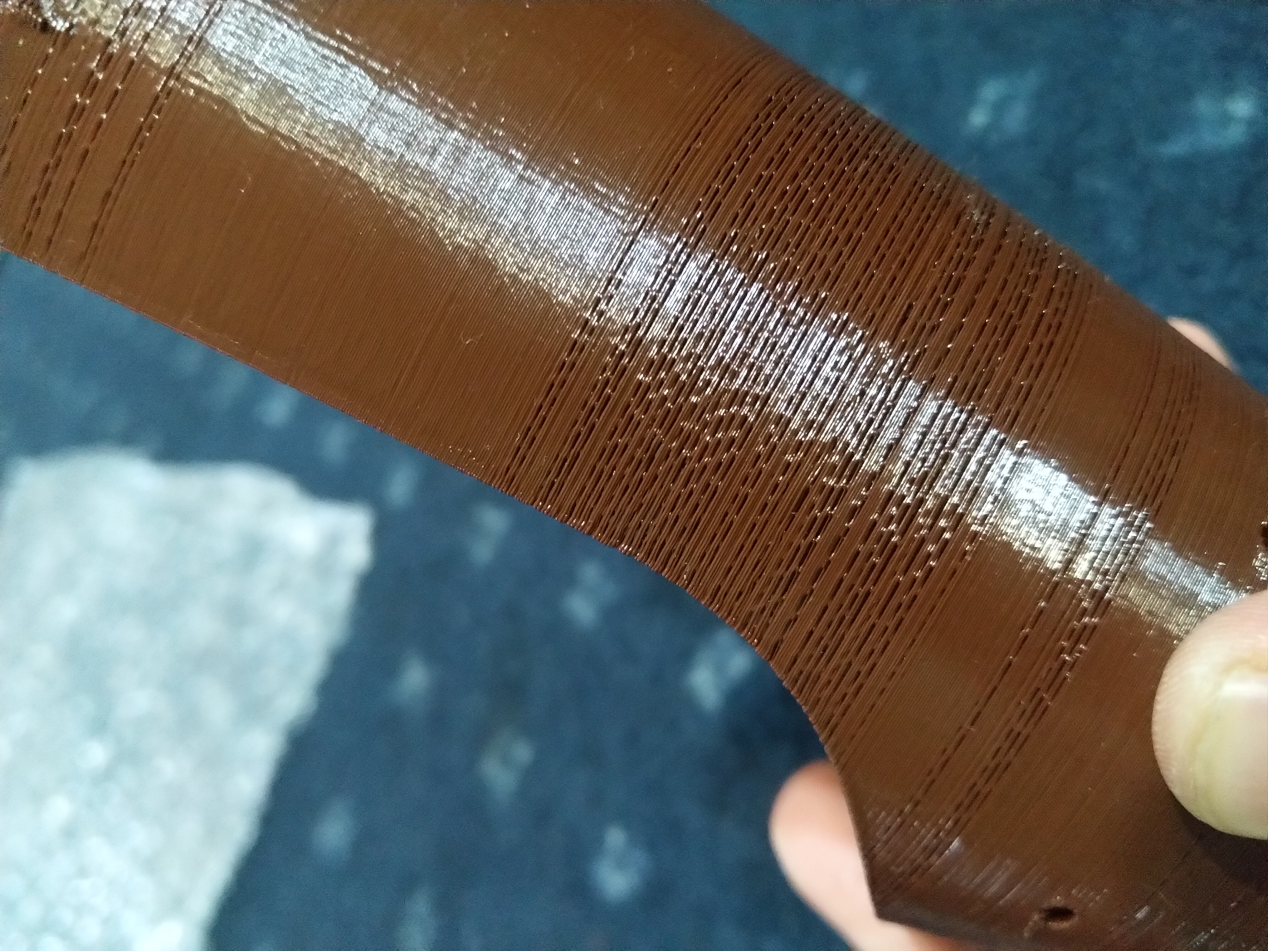

Вмем привет.
Помогите пожалуйста разобраться в проблеме
Принтер Ender 3 pla от monofilament 240/60, 60 mm/sec,
Принтер без доработок і перепрошивок
При печати принтер пропускает некоторые слои. На фото отчётливо видно.. если уменшить скорость до 60проц, проблема частично учтраняеться.
Я заметил, что причина пропуска слоя в моторе подачи. Тоисть мотор сам недопихает пластик. Пробувал разные слайсеры.
Помогите, пожалуйста..

Непрочитанное сообщение Vikent » 09 фев 2020, 10:43
09 фев 2020, 09:01
Vikent писал(а): ↑
08 фев 2020, 14:37
Не моя цитата. ;)
Andriylis, Не помешает хотя бы разделять предложения при помощи точек, а то пока до конца дочитаешь, мозг вывихнуть можно. Тоисть и пробувал -вообще эпично. Чаще пишут пробЫвал, что тоже неправильно. Пожалейте психику форумчан, пожалуйста. :)
Теперь к делу.
А нафига для ПЛА температура 240? Это для него слишком много. 200-210, не больше. ПЛА от ФДПласт, у меня например, и на 190 неплохо получается.
Уменьшение скорости до 60% - это понятно. Непонятно от какой базовой скорости эти проценты? От 60 или от 200?
Пока вижу два варианта. Или действительно ток маловат по какой-то причине, как указано постом выше. Или пластик подгорел из-за высокой температуры и подзабил сопло, что тоже приведёт к пропуску шагов экструдера, особенно на высоких скоростях. Пылью тоже могло подзабиться, если на филаменте фильтра нет.
Если на разогретом принтере отжать прижим экструдера и рукой пластик давить - как идёт, ровной колбаской в диаметр сопла вниз, или тонкими кучеряшками сразу на выходе из сопла закручивается?
