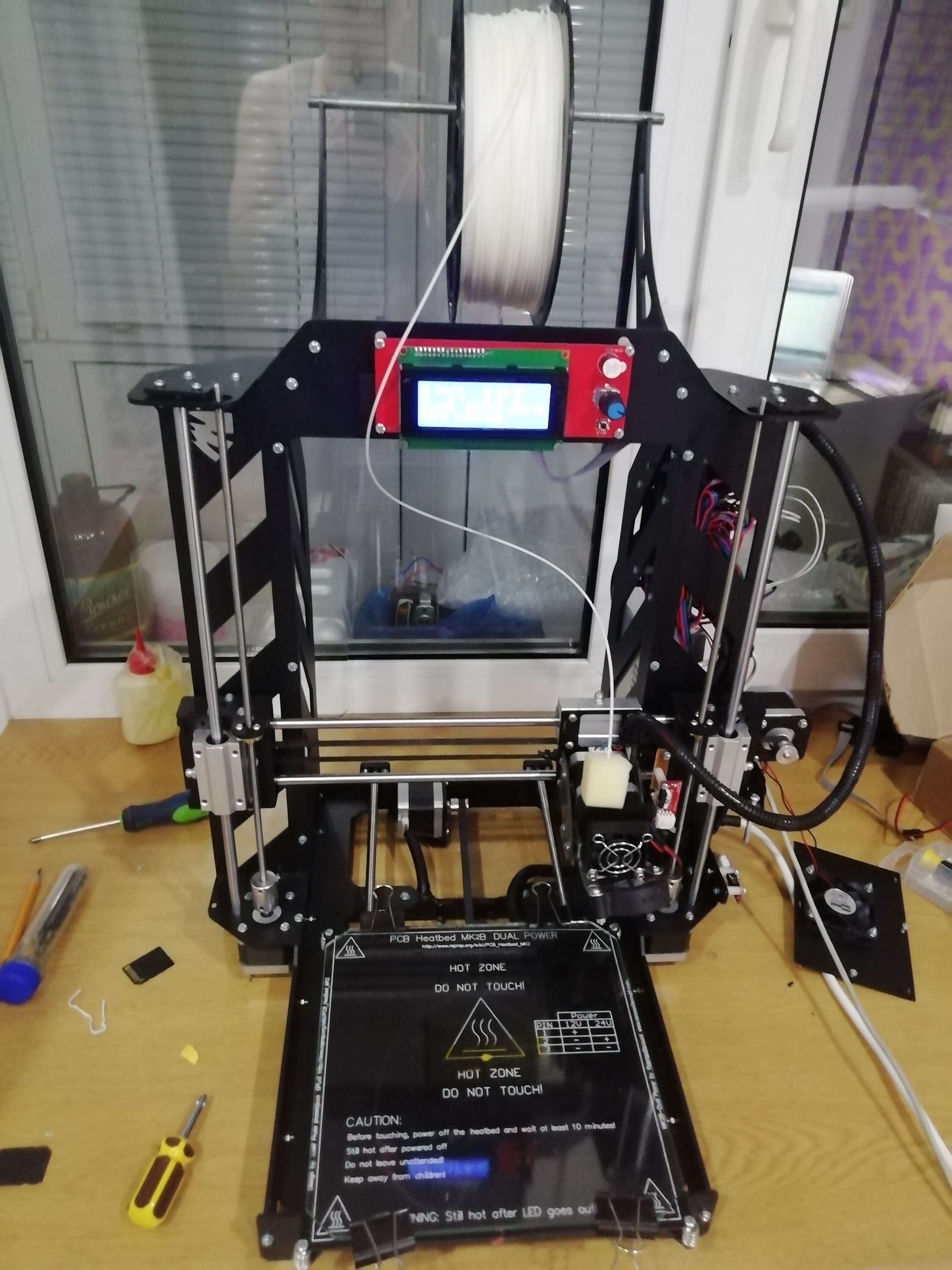

Ну и позвонить остальные пины, как описывал ранее... шлейф длинный? Может быть проложен с силовыми проводами рядом? Фото бы.

Фото бы.

Ну а сам модуль экрана то смотерл? Что там в районе кардридера? Даже на фотке три контакта самого экрана пайка по цвету отличается - что уже сигнализирует, что с пайкой там не все идеально.
смотрел как смог. Конечно мёду экраном lcd и платой не пролезешь для контроля пайки разъёма, а так вроде все нормально. Чистенько без соплей
