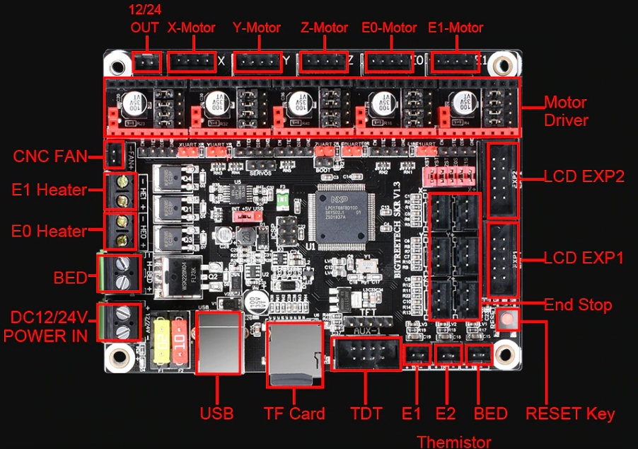

Доброй ночи, всем. Есть принтер от Geeetech A10. В стоке имеем плату GT2560 v3.0. Недавно коротнул провод и все, принтер перестал работать. Ну я купил себе BIGTREETECH skr 1.3, драйверы 2209 и экран. Так вот, суть вопроса в чем: со стола у меня выходят 6-ть проводов. 2-а красных "+", NTC, два черных "-". А на плате Scr имеем выходы: на 2-а провода + термистор на 2-а провода. Можна ди соеденить вместе два красных, и два черных на столе?
Непрочитанное сообщение antobel » 31 мар 2020, 05:18
Igor_Garbuz писал(а): ↑
30 мар 2020, 22:33
Не можно а нужно. их по 2 там чтобы использовать более тонкие (и соответственно гибкие) провода без потерь.
