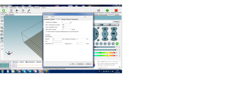

Не слишком маленькое значение Максимальный объем в секунду ?
Поблагодарили: 76 раз
Непрочитанное сообщение AKDZG » 14 ноя 2016, 03:08
sergey19977 писал(а): Не слишком маленькое значение Максимальный объем в секунду ?
Это только ограничение. Можно ставить больше. Все ограничения уже настроены в прошивке.

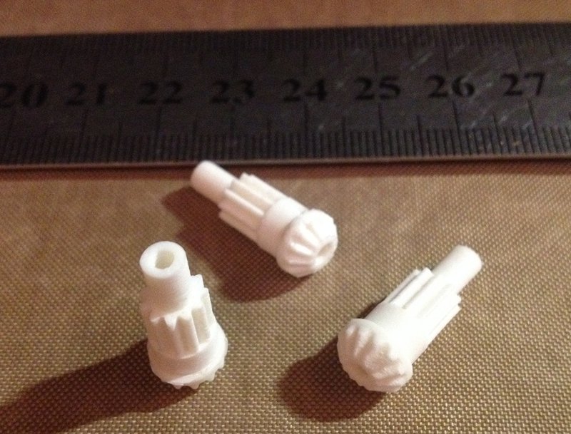

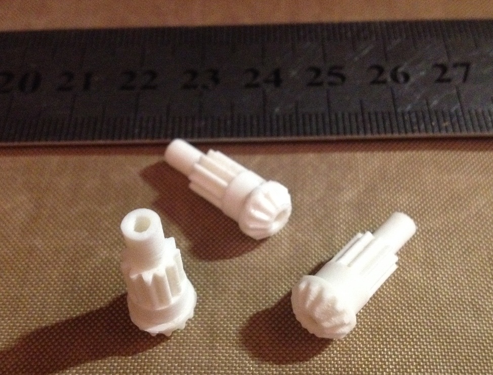

Не знаю как там боуден, а директе вполне себе лезет :D
Вот это напечатано на вулкане с соплом 0.2:

8-) я вам больше скажу: на фотке, что я выше кинул- слой 0.05.

Непрочитанное сообщение Revenger » 17 ноя 2016, 17:25
3D-SPrinter писал(а): В моём понимании, оно и не должно лезть через 0.2, особенно на боудене.
Не не, я печатал на первом "аналоге" шестерёнку, прекрасно получилось. На этом начались как и на том, сразу проблемы, даже на вулкане перебои подачи. Не сопло тут похоже причина. Вот сейчас уже полтора часа печатает (скорость снизил до 45% от 70 в слайсере), в середине были попытки срывов, но посмотрю когда допечатает.

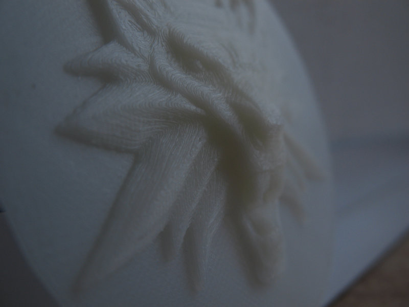

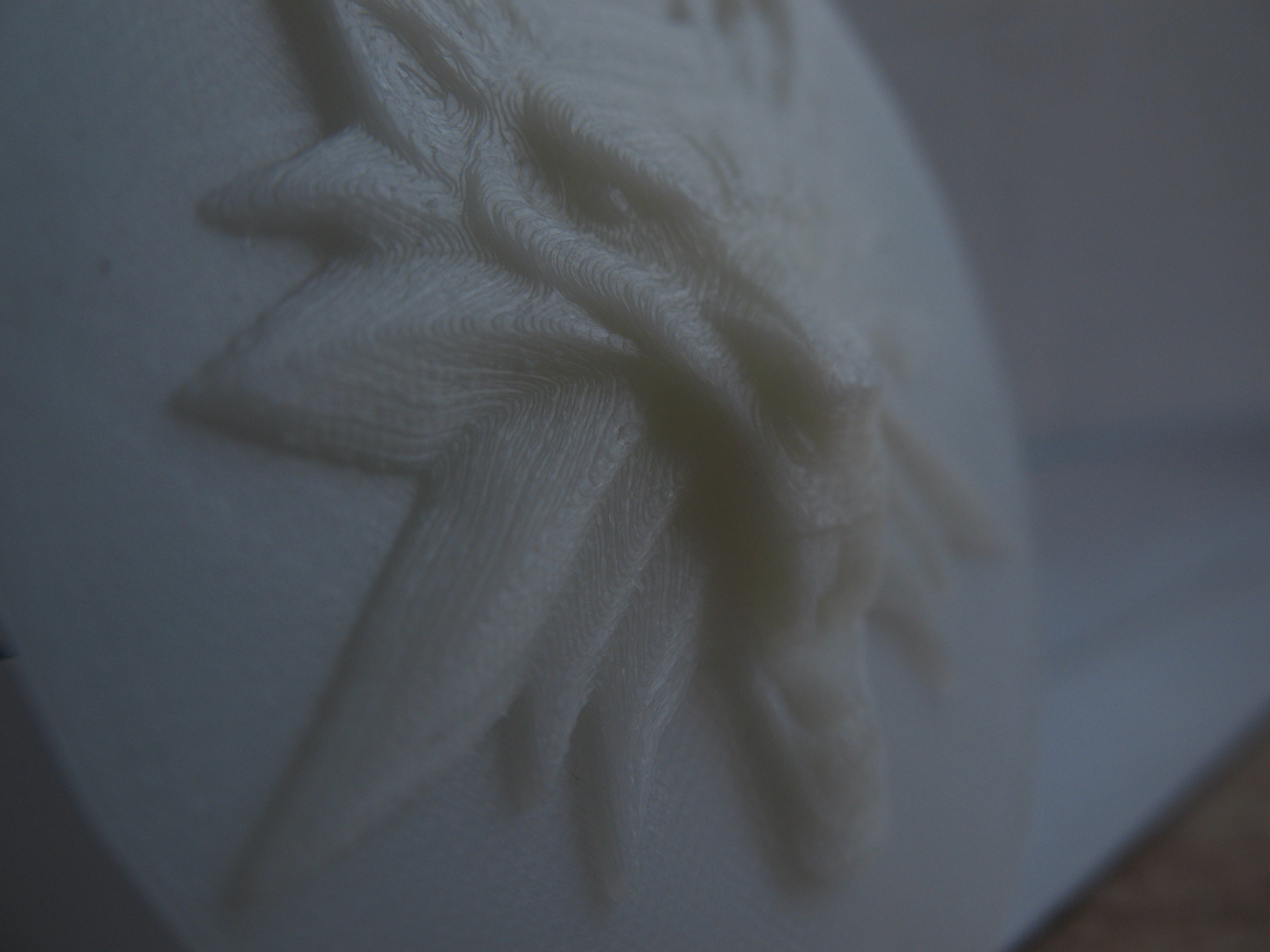

Кстати вот, фото после сопла 0,2, но на первом принтере (я ранее в теме по качеству печати выкладывал), причём не натуральный, а белый абс:
