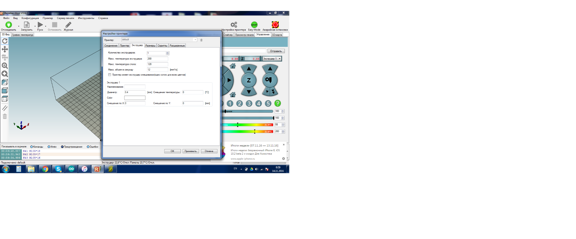

Не слишком маленькое значение Максимальный объем в секунду ?
Непрочитанное сообщение AKDZG » 14 ноя 2016, 03:08
sergey19977 писал(а): Не слишком маленькое значение Максимальный объем в секунду ?
Это только ограничение. Можно ставить больше. Все ограничения уже настроены в прошивке.
