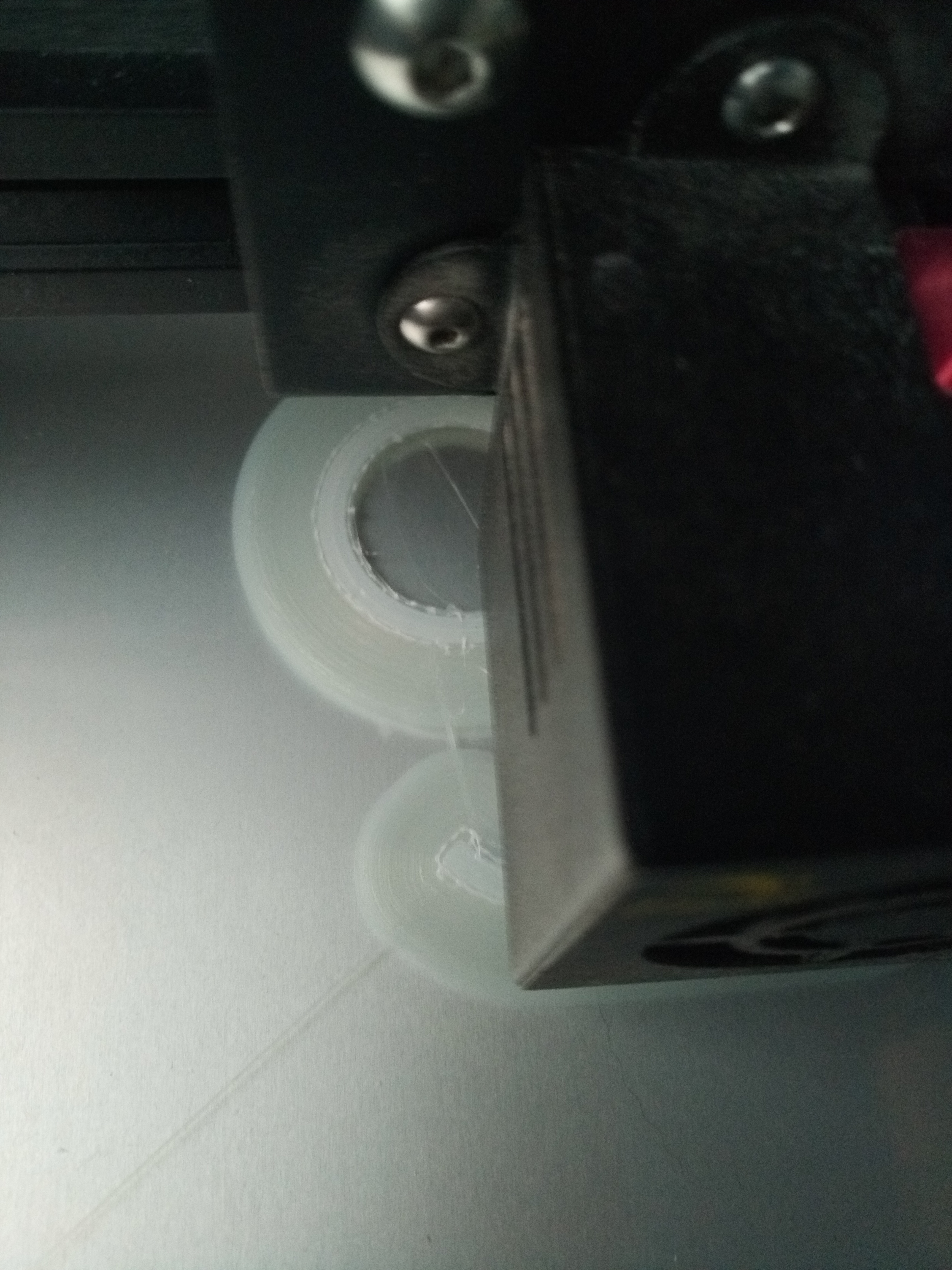

Вроде разобрался :) только не пойму почему он так по краям делает

Всё равно серет иногда, может ли что то в хотенде быть? Сопло новое ,пластик нормально крутит, кстати проверял высоту слоя микрометром, слой выставлял 0.20 а в итоге 0.24-0.25. это проблема или норм?
Непрочитанное сообщение dark184 » 22 май 2020, 19:55
Alex911 писал(а):
22 май 2020, 19:46
0.24-0.25
Надо чтобы получилось 0,15-0,18... Наилучшая адгезия.

dark184, адгезия через чур даже , без клея еле отодрал :idea: , а пропуски иногда почему появляются,? Стоит ли хотенд разобрать?
Непрочитанное сообщение Alex Post » 23 май 2020, 12:14
По пропускам у меня есть теория, что в производство попала партия не очень качественного пет-г сырья. Сначала с Грегом у меня похожие проблемы возникли: печатает печатает, потом хоп - недоэкструзия, потом опять печатает. А может и вообще колом встать. Потом с БФ. Причем с БФ до этого никогда проблем не было. Чего и предлагаю, если есть возможность - поменяй пластик, лучше на что то "из старых запасов" и проверь

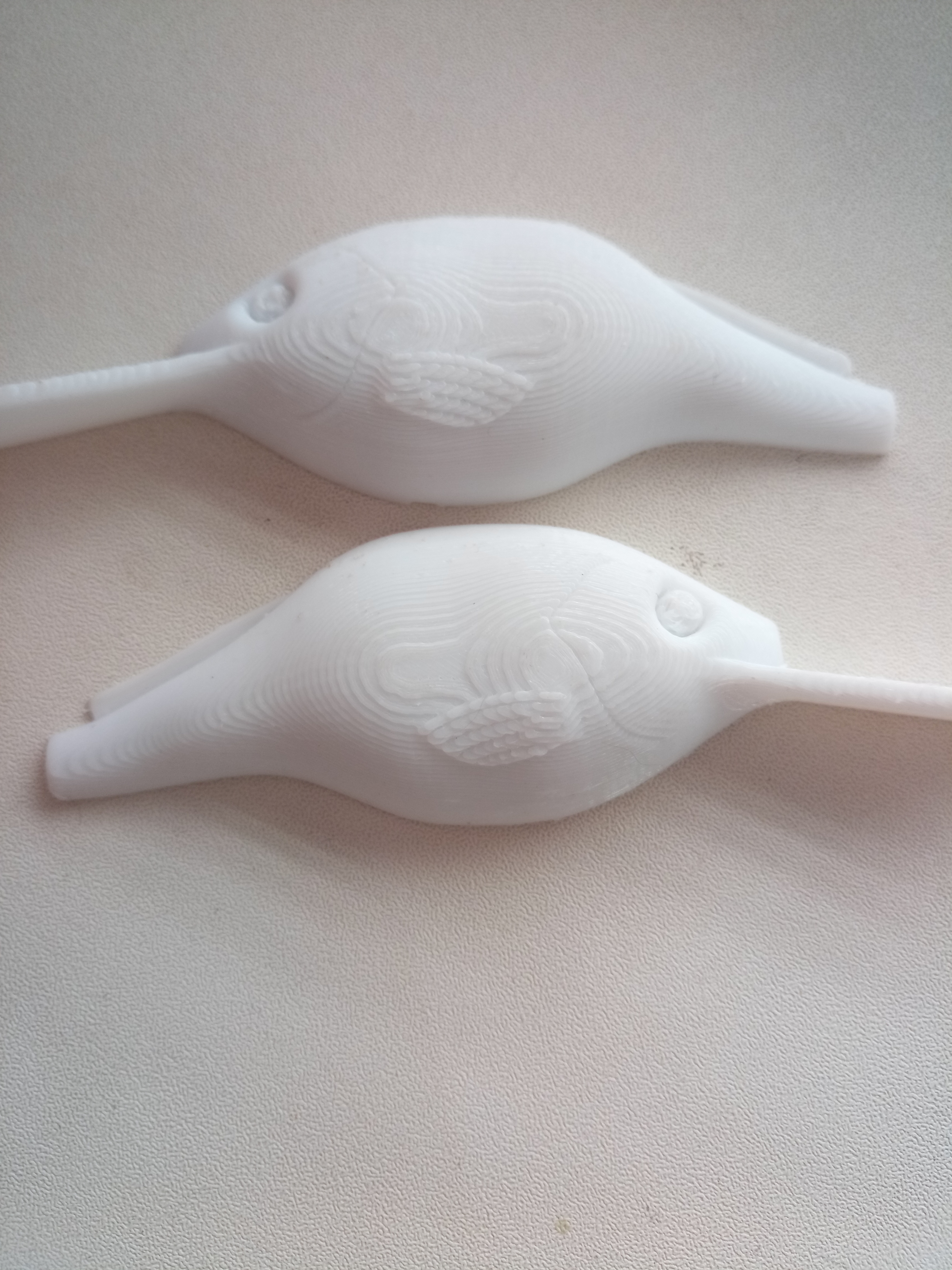

Непрочитанное сообщение Alex911 » 24 май 2020, 10:18

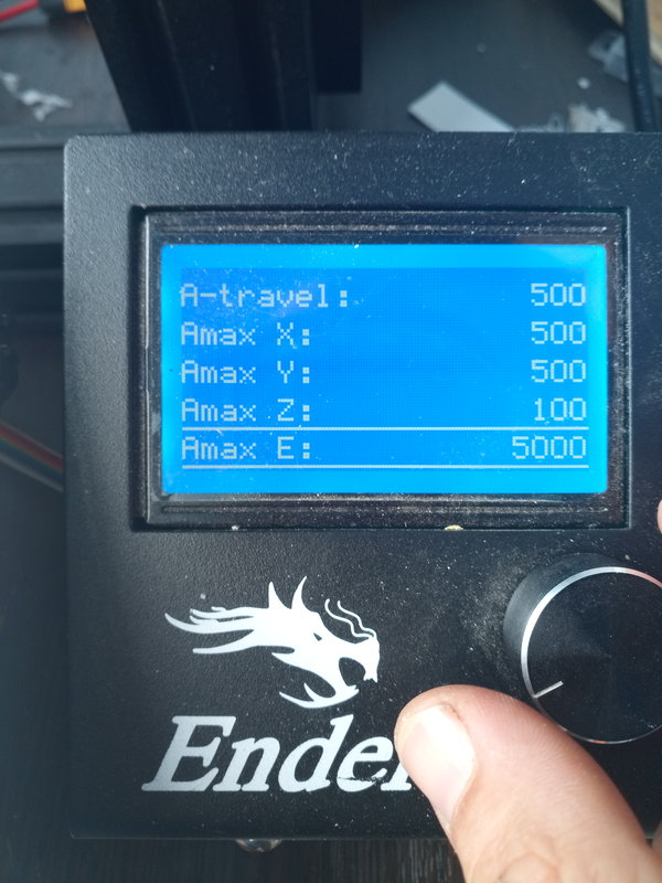

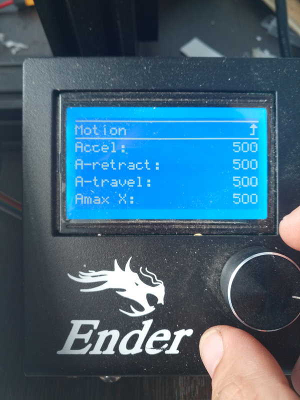

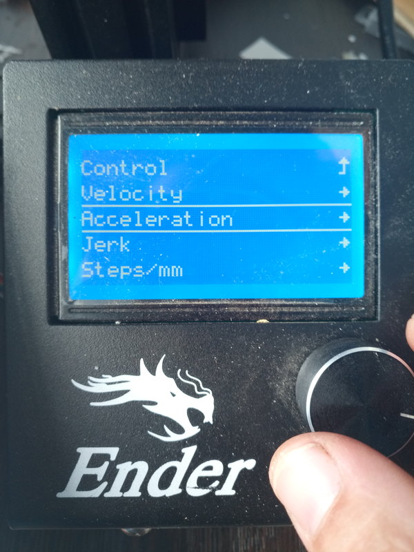

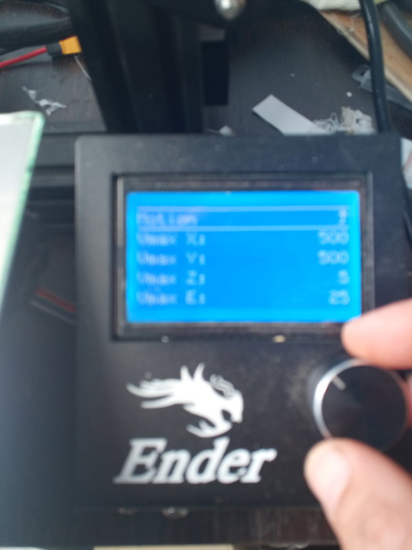

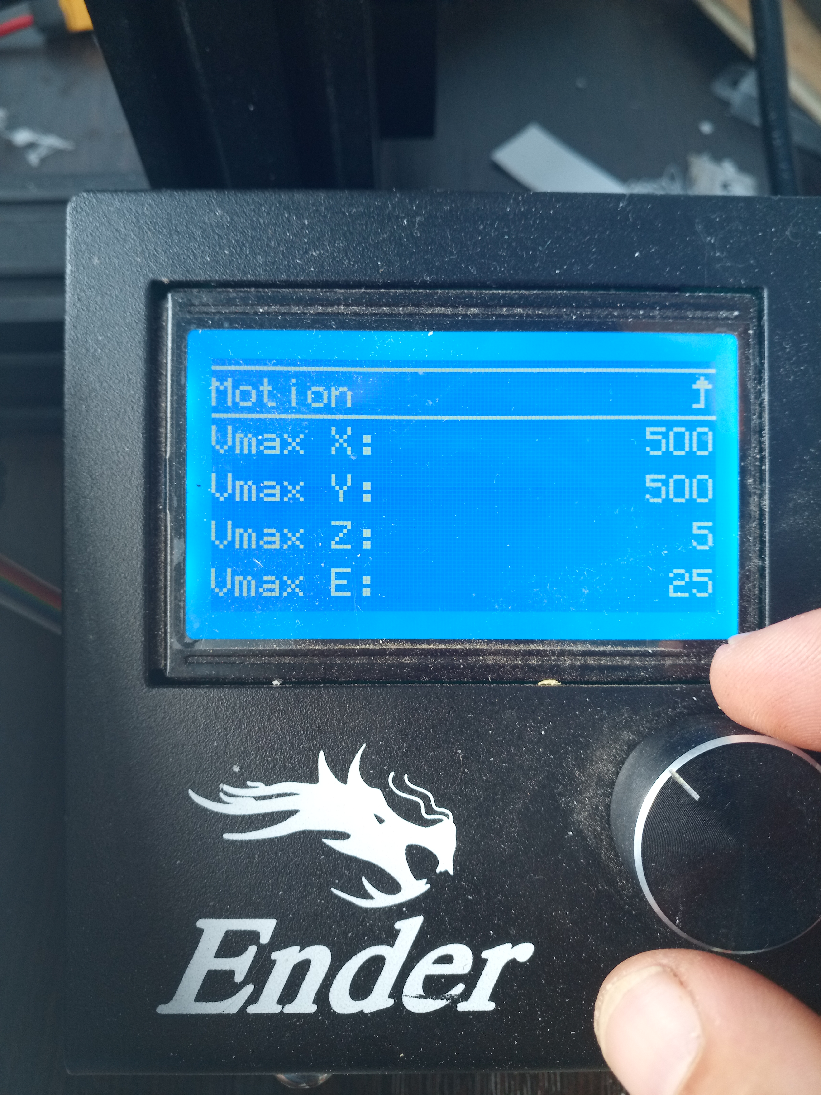

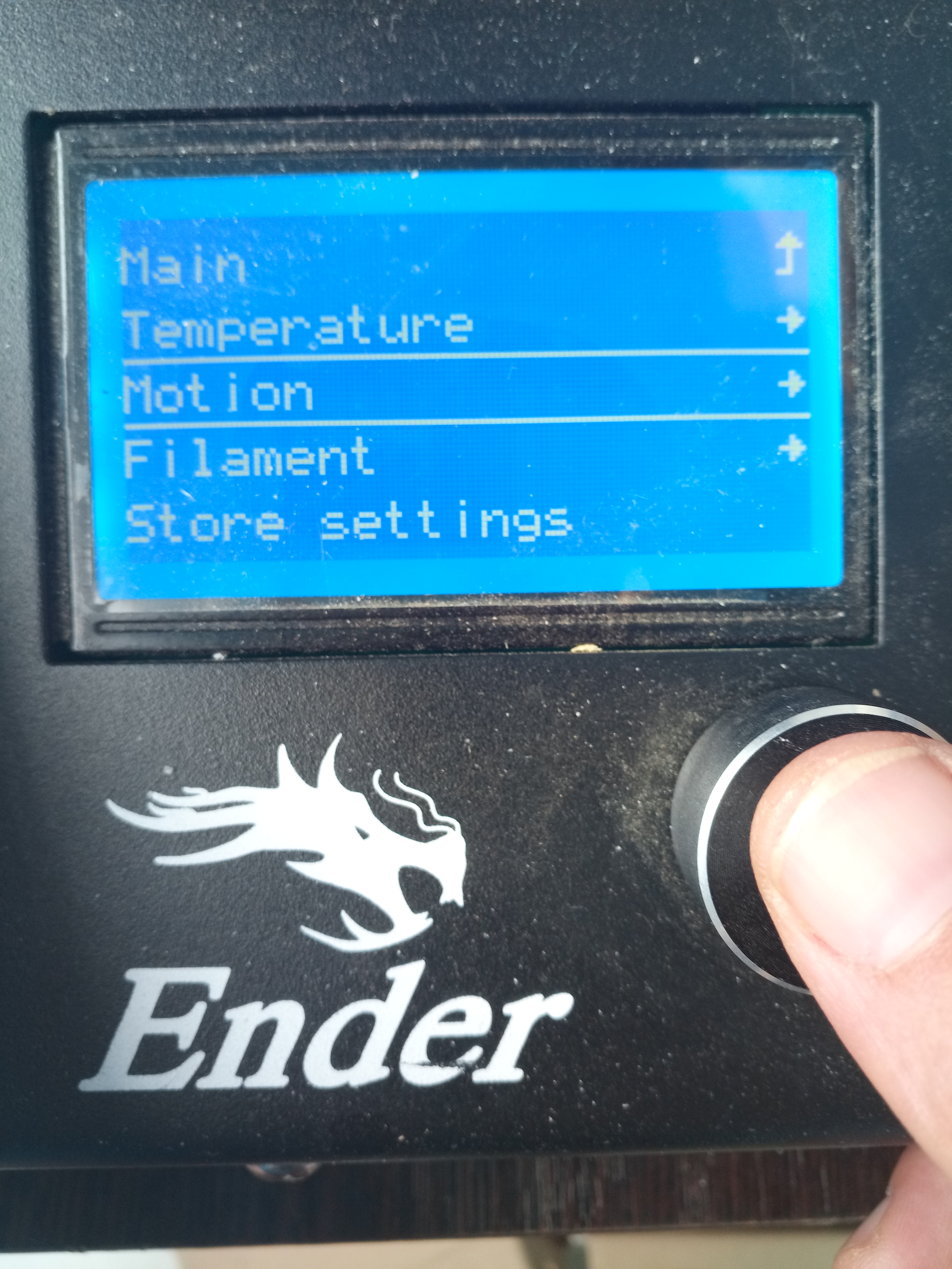

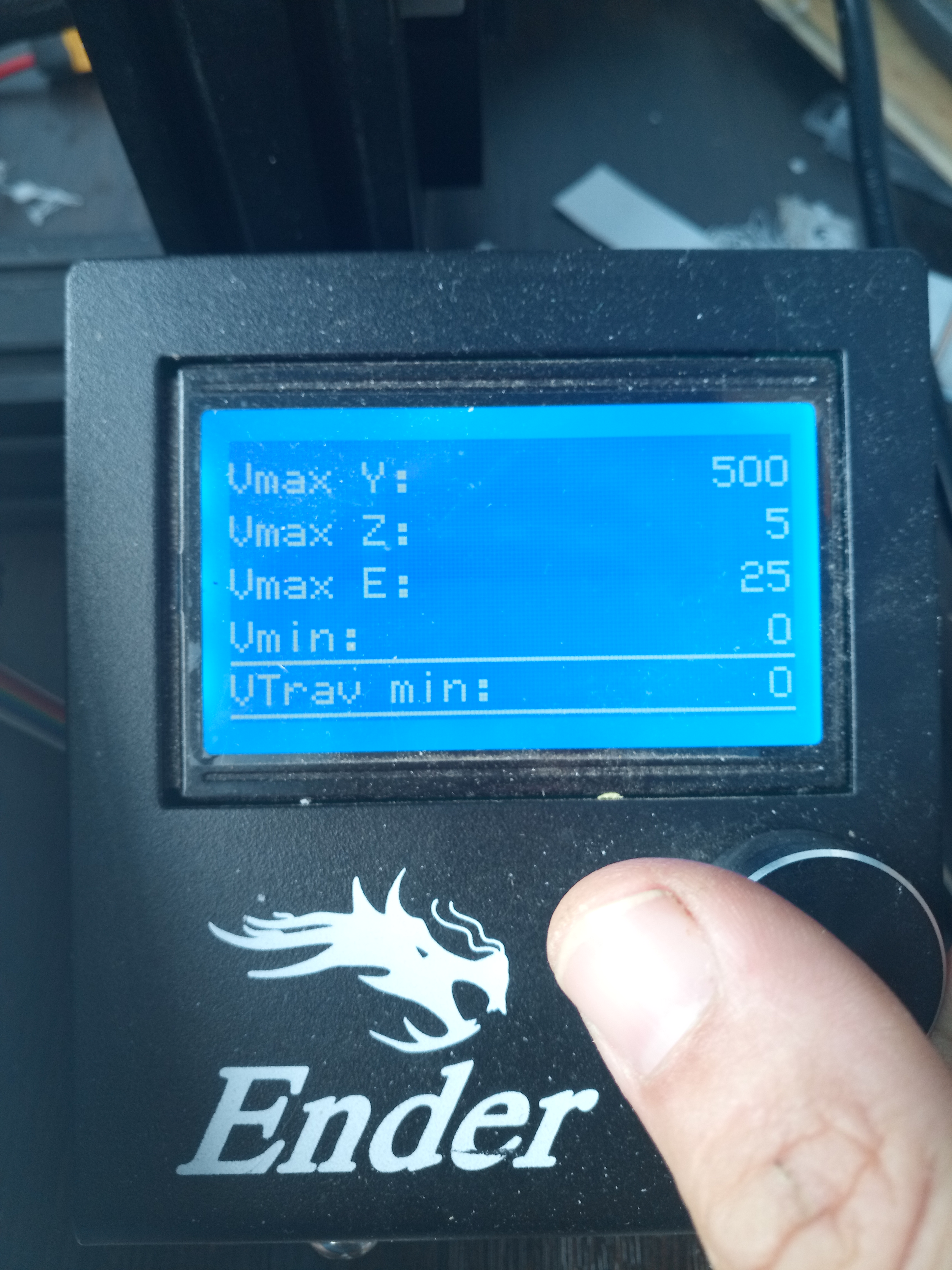

Alex Post, Нашел проблему, кнопка для зажима филамента не до конца была отжата, он пропускал, а так всё равно как то трещит при работе, пропуски на первом слое один раз попадаются ,а дальше всё получше, вот так получается. Только ещё одна проблема , скорость огромная какая то, в cura пишет что 3часа 45 минут будет печатать, а на деле за 2часа 50 минут всё напечатало , посмотрел настройки в самом меню принтера а там такие цифры, может их уменьшить или это нормально? На мелких детальках летает как сумасшедший
Непрочитанное сообщение Alex Post » 24 май 2020, 12:52
500 - как бы вообще не большое ускорение. Может, ты энкодером на главном экране просто больше 100 накручиваешь?
