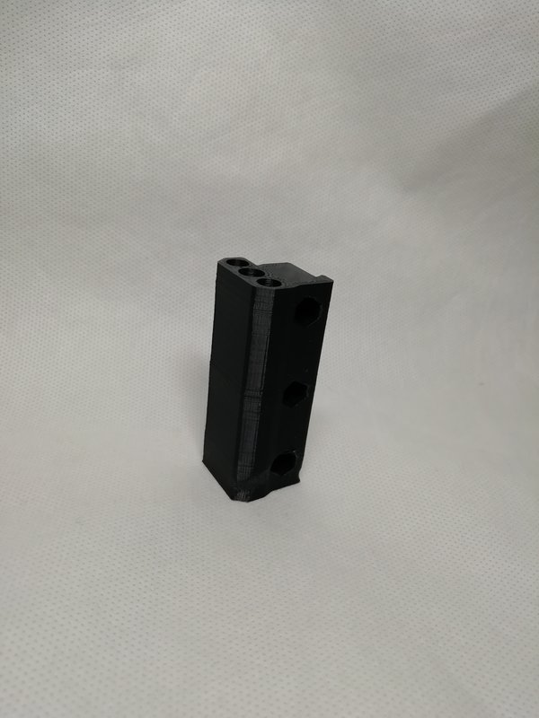

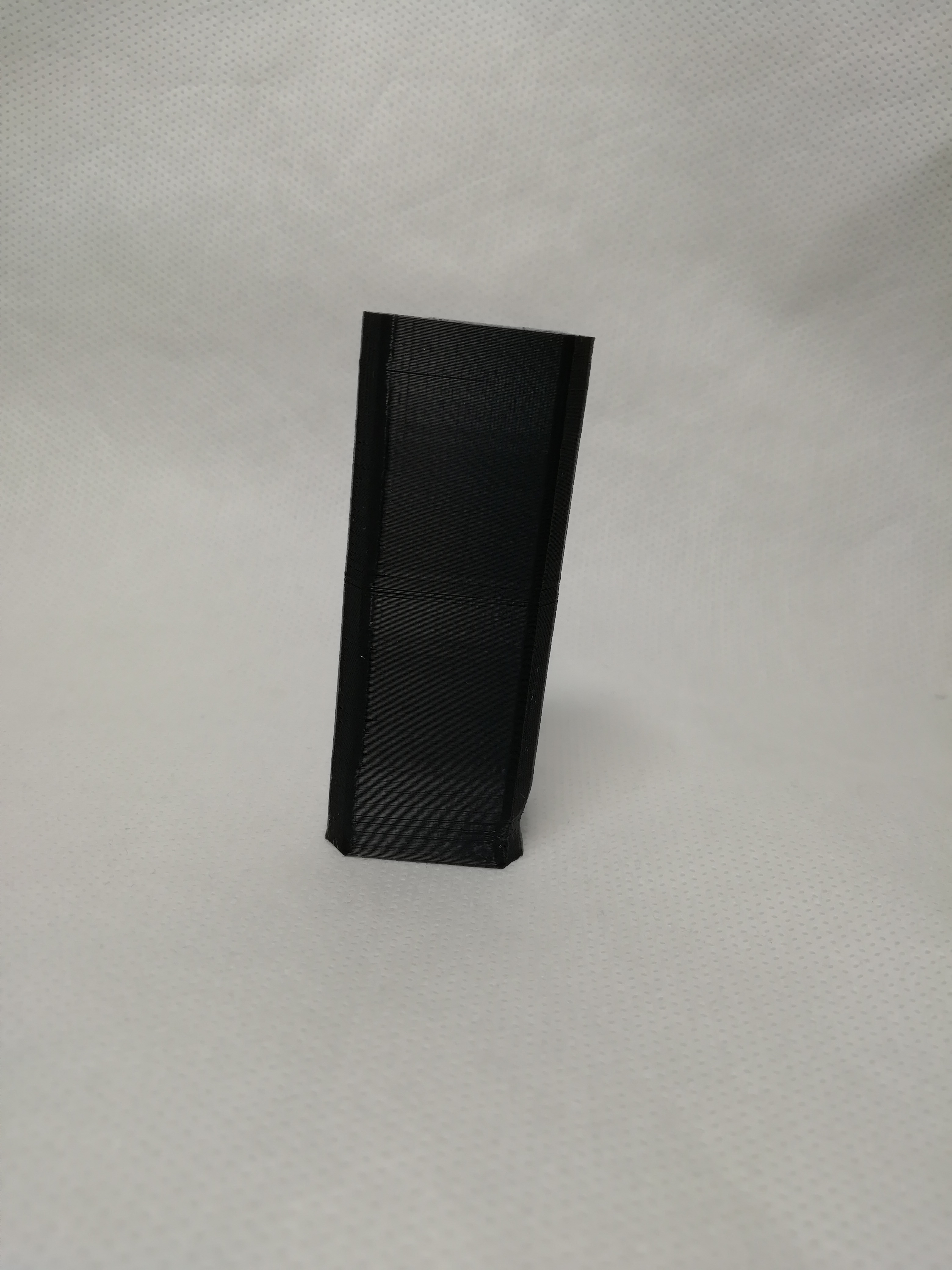

Привет всем. При печати детали первые слоёв 50 дают дикую усадку внутрь детали и она получается суженая в основании. ABS 235/110. Почему так получается?

Нет не помогает. Чего только не делал:
- температуру стола и сопла до минимума снижал,
- время печати слоя увеличивал до минуты,
- на рафте печатал,
- обдув включал небольшой - деламинация сразу пошла.
- печатал две детали в разных концах стола.
Все равно проваливается деталь внутрь. Там внутри детали идут продольные отверстия. Печатать надо именно вертикально, так как диаметр этих отверстий должен быть точным.

За печатью наблюдал. Первые слоя 3 нормально. Затем деталь начинает стягивать на глазах, т.е. предыдущие слои уходят внутрь от печатаемого. Модель сегодня выложу
