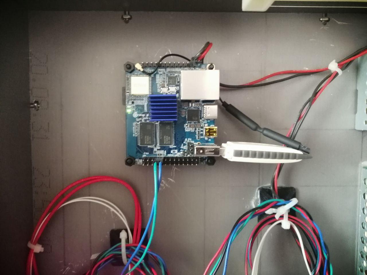

так подключена у меня orange pi zero2 - UART, питания по GPIO.
