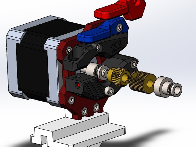

Смотрю на это чудо и не понимаю как оно работает,для чего рычаг?Чтобы вставлять пластик?
Непрочитанное сообщение Alex Post » 12 авг 2018, 23:26
Я ж говорил, что и попроще модели есть. :) Здесь рендер неполный, нет стяжной пружины, поэтому и непонятно. Лучше на фотках посмотри.
Рычаг - это его главная фича. Позволяет отщелкнуть прижим и заправить пластик, а ещё поставить в промежуточном положении, если печать идёт мягким пластиком типа флекса.

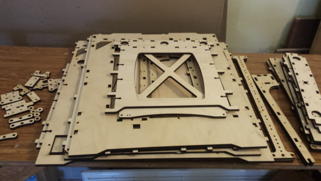

Нарезал фанеру
Акрил пока не резал не было в наличии. Нужно другую фирму искать

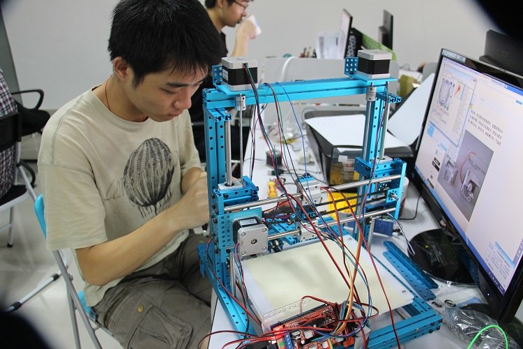

Всем привет уважаемые жители! Возникла идея создать подобный принтер

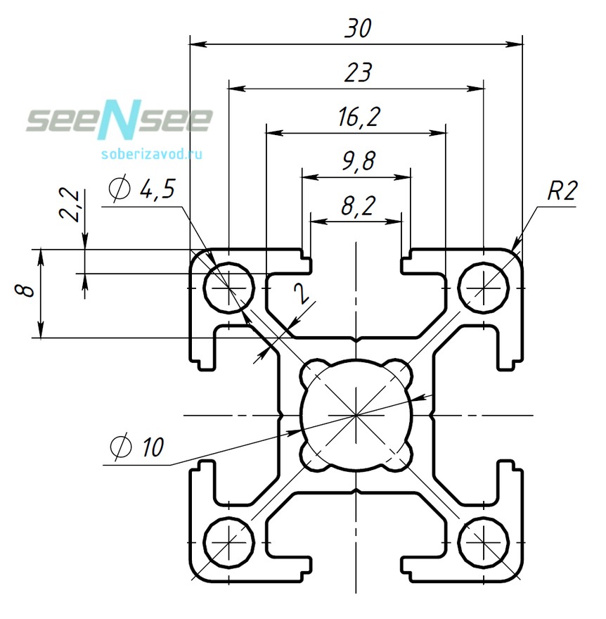

Собранный на вот таких профилях
Крепление в комплекте с таким профилем мне кажется полный отстой, по этому думаю скреплять либо уголками с крестовинами, либо подобными косынками
Все оси будут ходить в пазах как по рельсам на подшипниках

Непрочитанное сообщение 3D-SPrinter » 16 авг 2018, 07:28
Abramsss писал(а): ↑
16 авг 2018, 05:20
Возникла идея создать подобный принтер...300х300х300
Это плохая идея, ведущая к разочарованию. Лучше ещё поизучайте матчасть. :)
