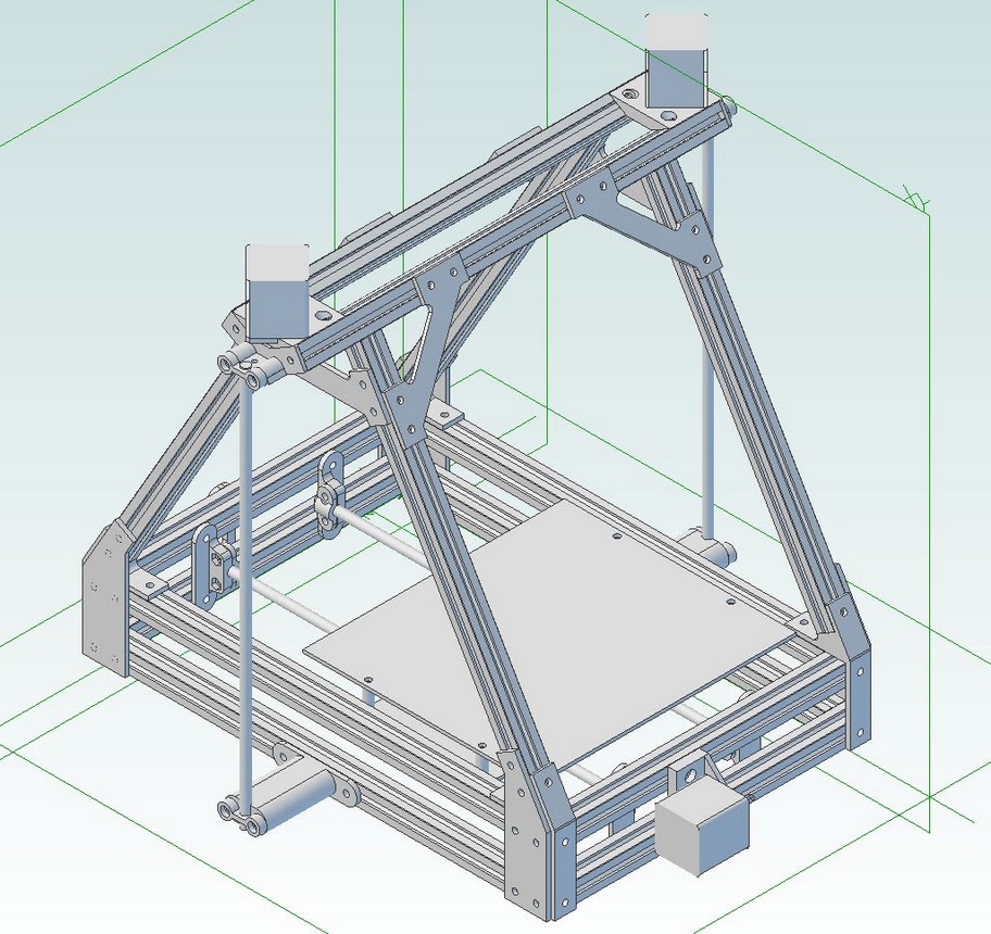

Непрочитанное сообщение Abramsss » 17 авг 2018, 04:46
Что скажете про такую конструкцию?
Непрочитанное сообщение 3D-SPrinter » 17 авг 2018, 05:49
Abramsss писал(а): ↑
17 авг 2018, 04:46
Честно? Очень трудоёмко, дорого и бестолково. Примерно то же самое можете купить по объявлению на Авито за копейки (значительно дешевле комплектухи), и не нужно будет тратить на это кучу времени и сил - результат тот же. https://www.avito.ru/tyumen/orgtehnika_ ... 1679373956
Если же хочется самому сделать, то нужно выбирать более современную конструкцию, а не давно устаревший и неактуальный дрыгостол.
