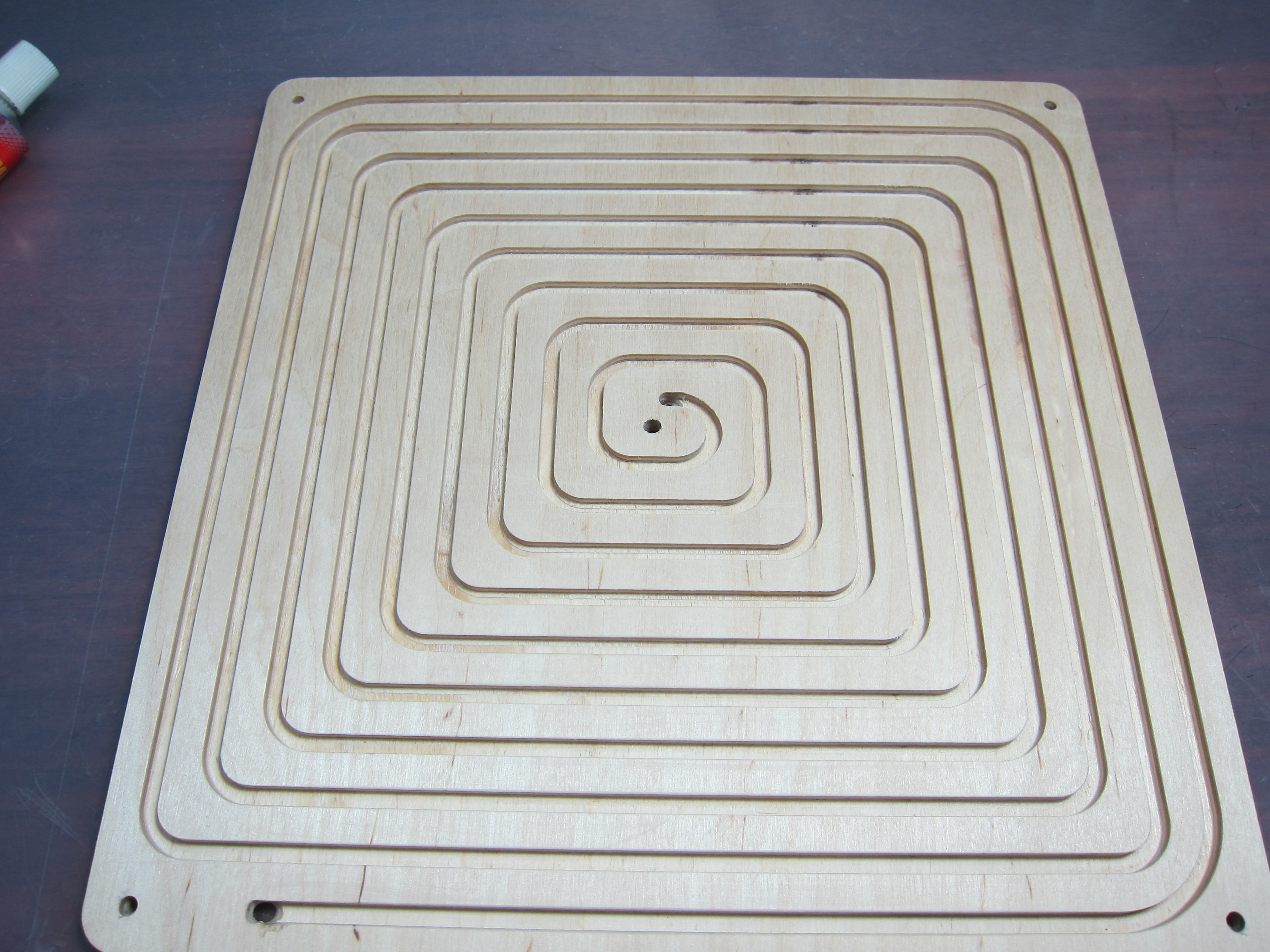

Сама фанера

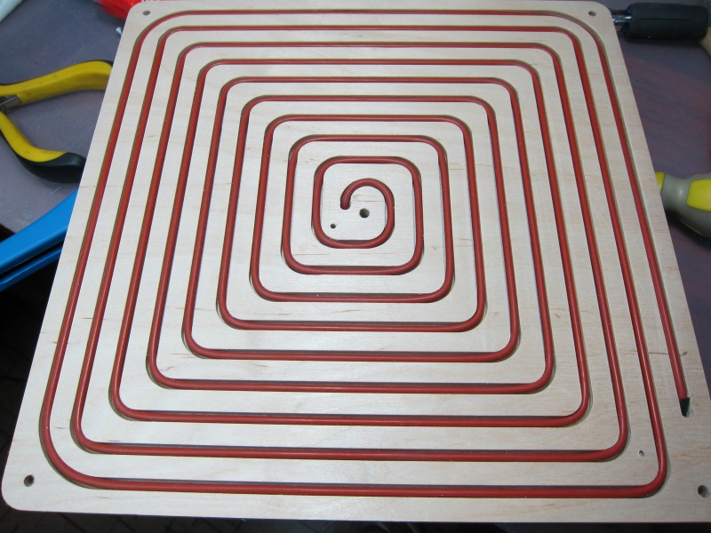

Проложен кабель

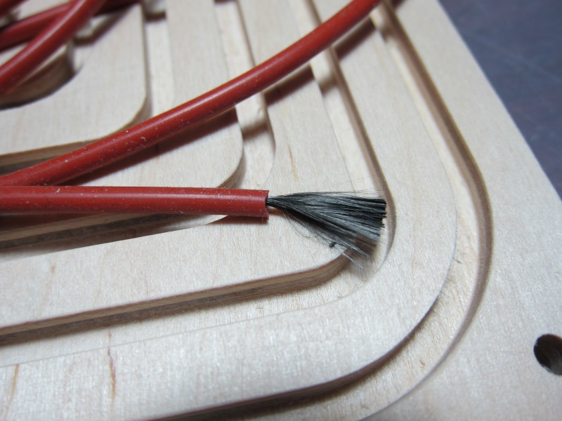

Это кабель, карбоновая нить. При первом запуске вонял прилично и дымел, счас уже не воняет и не дымит. :)

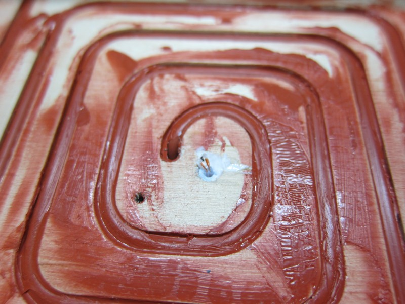

Это место под термистор через второпластовую трубку для боудена 4*2 проложил, чтобы он брал у самого покрытия предварительно промазав термоклеем.

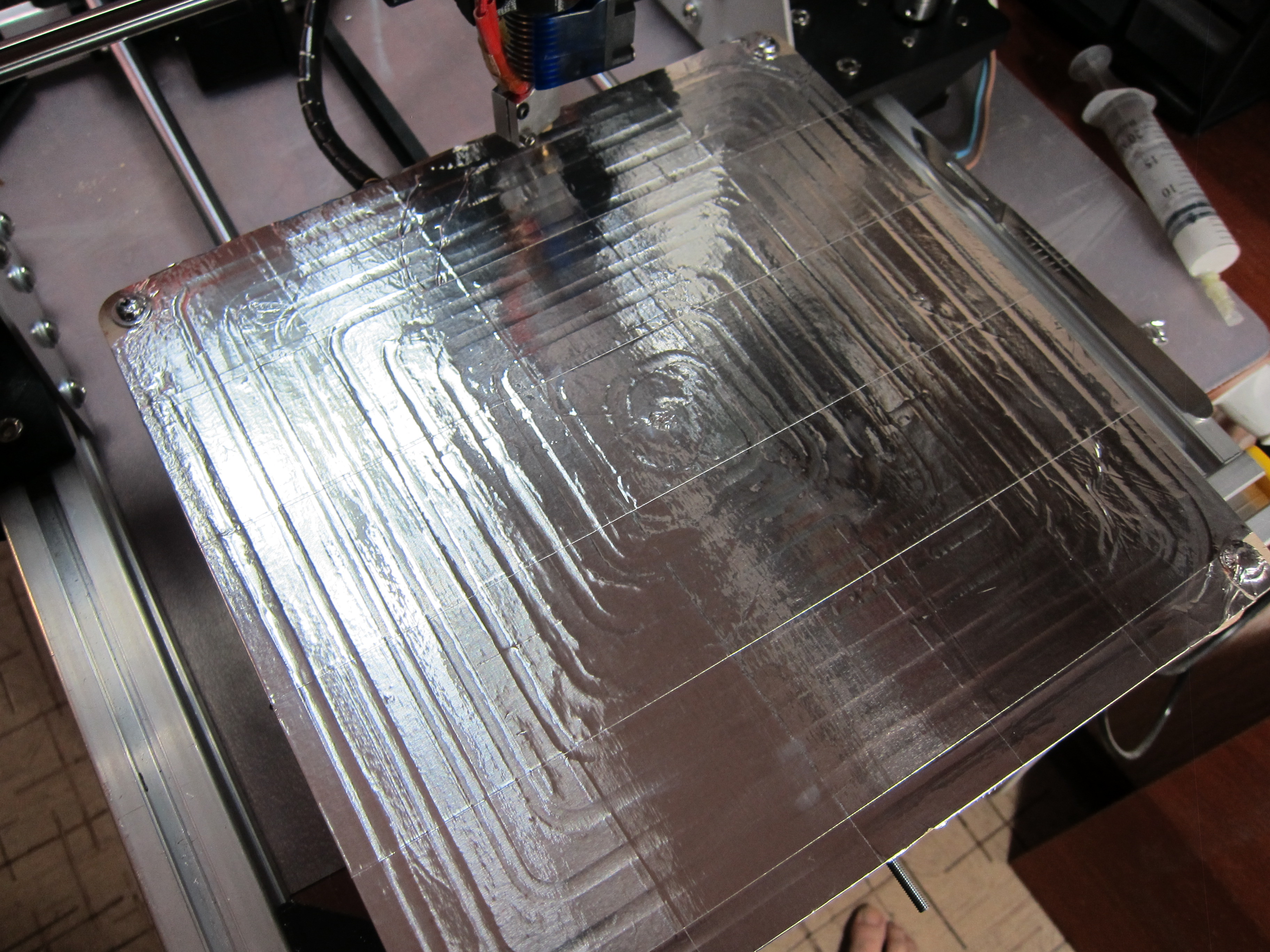

после покрыл алюминиевым скотчем в два слоя для более равномерного распределения тепла. Хотел алюминиевую пластину сделать 0,5мм но не нашел ни чего подходящего. пришлось "колхозить". Да и так стол размером 250*250 + каретка+ подшипники, вышел 860 грамм вместе с зеркалом, многовато для моторчика в 1,7А и ремня в 6 мм.
