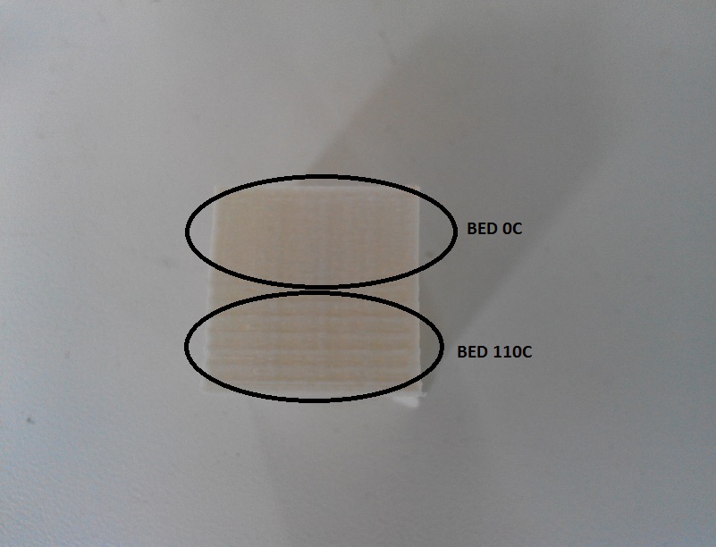

при подборе термисторов и настройки PID, стол или экструдер ожидать охлаждения обязательно?
Revenger
Сообщения: 885
Имя: Alexandr
Откуда: Stavropol
Благодарил (а): 62 раза
Непрочитанное сообщение Revenger » 19 июн 2016, 21:08
Термисторы выбираются в прошивке. Разницу показаний смотрим в полностью нагретом состоянии. Чего там ждать? А ПИД тоже настраивается по нагреву.

да, но к примеру. Выбираю термистор из списка, PID после в прошивку. Температура не держит норм, значит выбираю другой термистор, но стол еще не остыл. Так надо ждать остывания перед следующей командой на PID?

Нафига? Нам надо понять параметры нагретого стола, а не остывшего. И чего там калибровать стол, если в 99% термистор №1 у всех....?

Непрочитанное сообщение kasper » 19 июн 2016, 21:16
)) ХЗ. чет не выходит. скачет температуа +- 5 градусов

Непрочитанное сообщение kasper » 19 июн 2016, 21:38
как я понял, нагрев стола ну коим образом на качество печати не влияет? :D

Непрочитанное сообщение Revenger » 19 июн 2016, 21:55
Верно. Только на закрепление детали.

Непрочитанное сообщение kasper » 19 июн 2016, 22:01
тогда почему????????? я не знаю как с этим бороться))))))) ни чего не получается

Непрочитанное сообщение kasper » 19 июн 2016, 22:02
при печати отключаю нагрев и оппа. норм печатает. но деталь потом улетает ))) не держится
