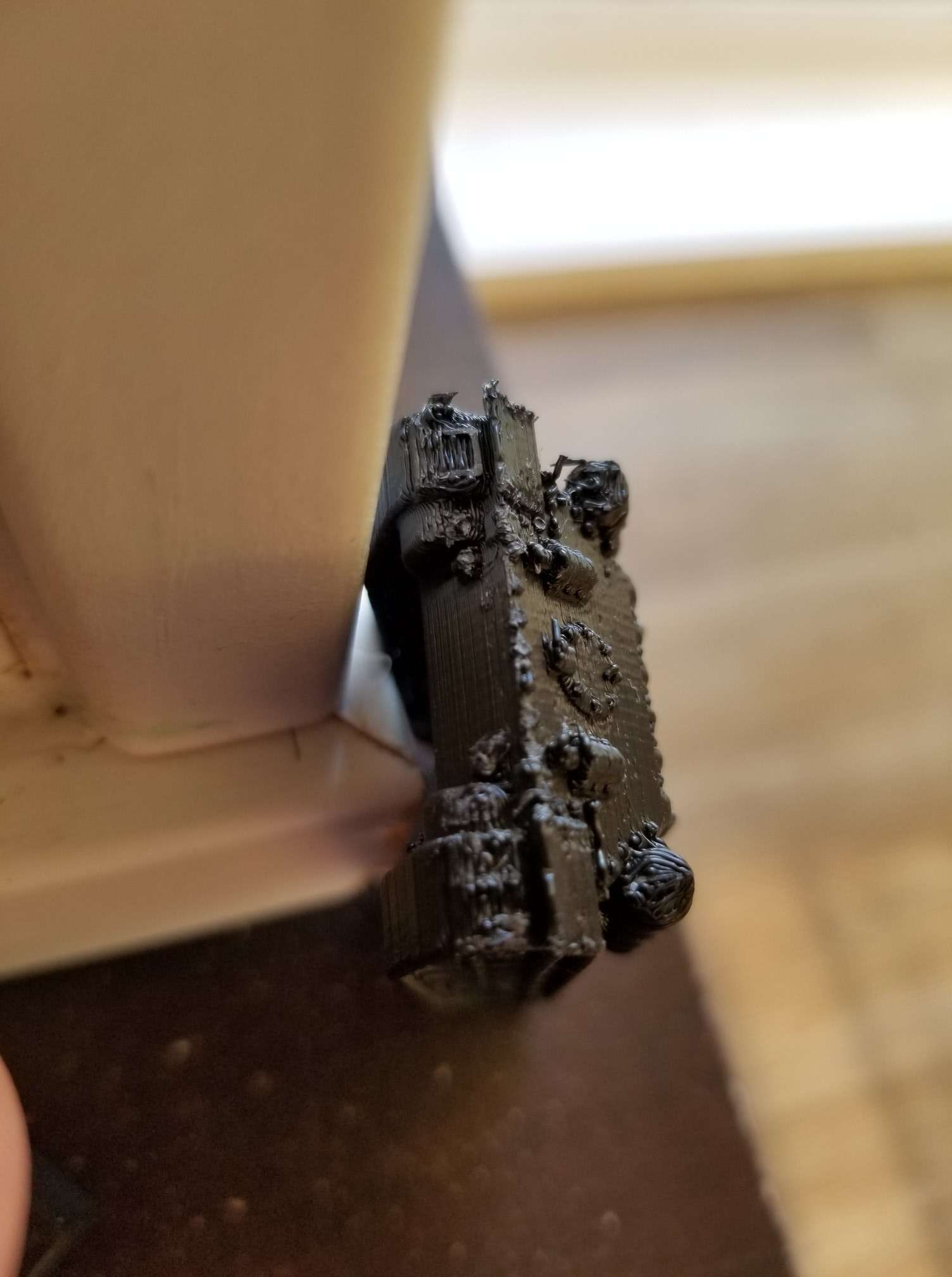

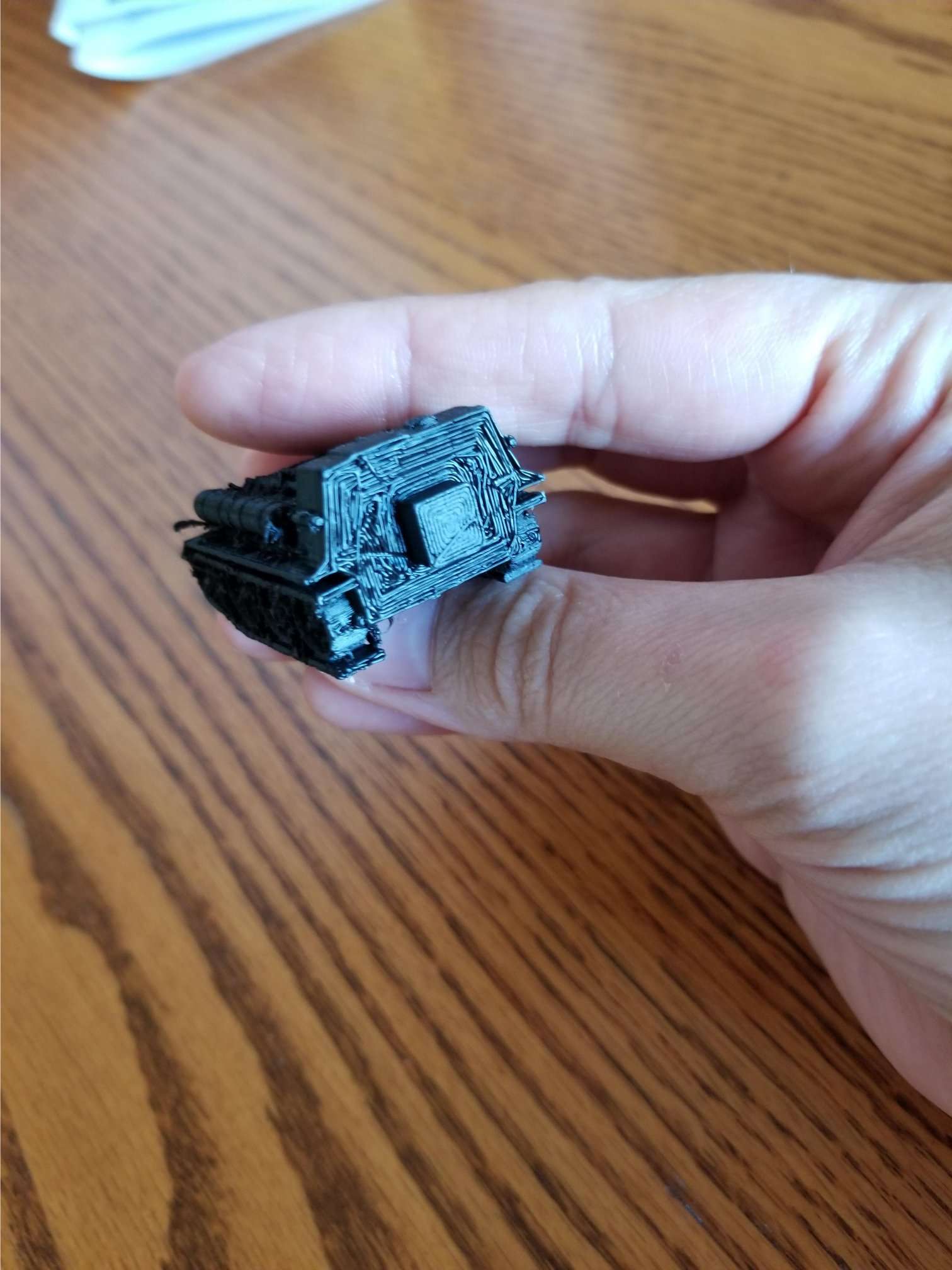

Попробовал разрезать модель на части. Нижняя часть которая печаталась на поддержках опять получилась ужас . Кто то может подсказать что делать ?

А если серьезно, то вместе с фото есть смысл озвучивать все вводные - станок, пластик, температуры, слайсер...
Часть модели, что над поддержками идеальной полюбому не получится - там зазор между поддержкой и моделью в толщину слоя обычно. В данном случае после склеивания этой части видно не будет.
В целом, как мне кажется следует пройти все этапы калибровки:
1. Откалибровать подачу прутка - чтобы экструдер давил ту длину, что заданна;
2. Откалибровать температуру хотенда - тег "температурная башня";
3. Подобрать длину ретракта;
4. Разобраться с поддержками - модель достаточно сложная для печати, и поэтому генерация поддержек в автоматическом режиме может косячить. Есть смысл отредактировать расстановку поддержек, их тип и плотность вручную.
5. Хороший обдув детали в данном случае необходим...
И вообще, я бы порекомендовал идти от простого к сложному - сначала кубик до ума довести, потом Марвина какого-нибудь, а затем к танчику можно приступать...

Для печати на поддержках это еще неплохо, бывает и страшнее. Поддержек лучше избегать в любом виде, ну или стремиться к. минимуму.

Поддержки.
Ставим зазор 0 между поддержкой и деталью Сверху и снизу. Плотность поддержки, 45%(для Cura). Т. е. 1мм. между линиями поддержки.
Зажимаем поток для поддержки до 60-65% тут от пластика зависит и скорости. Результат, очень легкое отделение, и приличного вида поверхность, опять же, от пластика зависит и конфигурации детали. Я для крупных моделей с большим количеством поддержек использую прюшу/Slic3r. Там есть возможность печатать поддержки в обычном режиме и указать слои со своим потоком и плотностью непосредственно перед поддерживаемой деталью. Но, обычно, хватает возможностей Cura. В ней, на мой взгляд, лучшие поддержки. Еще бы процессы как в Simplify к Cura прикрутили... Но, тут, похоже, патенты (((

Не, нету. В старой я просто ставлю плотные поддержки 30-40% типа "линии", зазор Z в толщину слоя (обычно 0.2) и зазор от стенок побольше, 1-1.2мм. Отделяются легко, поверхность сравнительно неплохая. Не идеал конечно, но жить можно.
