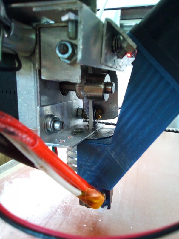

В процессе печати вдруг обнаружил что сопло гуляет по воздуху, нити нет, заглянул к экструдеру, а там.....:
Обрыв прутка
Почему это могло произойти и что с этим делать?
Спринтер, но экструдер не родной. Пластик ABS от грега, нареканий на качество пока нет.

Alex Pozner, у меня на директе такое частенько. Основная причина - слишком далеко шестерня от входа в трубку и любое затруднение в продвижении пластика и получаются такие веселые кольца :?

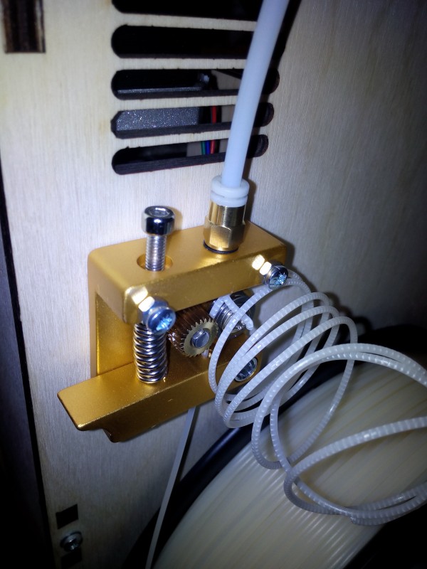

Чтож, как раз на почте уже недостающая деталь для радного спринтерского экструдера- будем заменять.
Прям частенько? С этим разве можно мириться? Этож от принтера не отойти и куча пластика в мусор????
Ваш Директ такой же как у меня?
Надо вход пластика улучшать чем то...

Alex Pozner, была проблема с охлаждением пла. Вентилятор задувал хотэнд, тот в свою очередь просаживал по температуре, в результате пластик давится хуже или совсем не давится, но двигатель-то экструдера работает в штатном режиме! В итоге пластик уходил мимо. Сейчас такое бывает на первом слое, когда нужный зазор не обеспечен и сопло возится по столу.
Мириться, конечно с подобным не стоит! Я со своей проблемой как-то разобрался, и следующий принтер будет без таких косяков :) , а этот пока с костылем будет: не первый уже и не последний

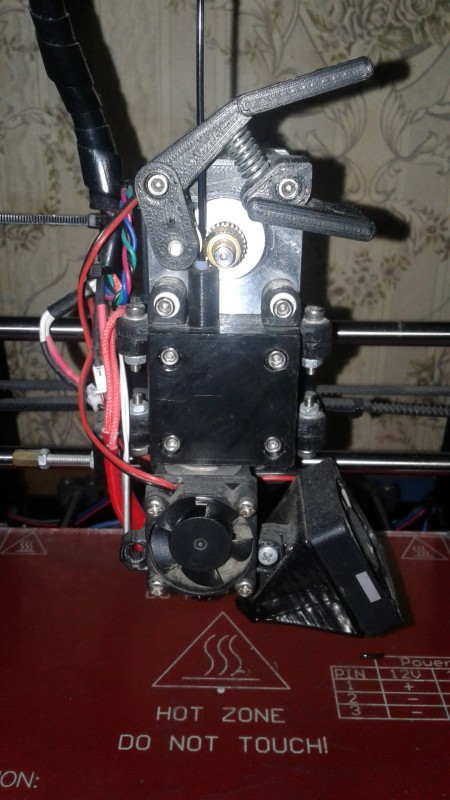

Непрочитанное сообщение Shaman » 26 фев 2017, 13:33
Вот это жость как она есть :D
И ведь работает!
А я себе вот такую хрень изобразил, вроде работает и вопросов с подачей никада не было.
Это на прюше.

Непрочитанное сообщение Shaman » 26 фев 2017, 19:25
Чиффа писал(а): "Пошли ко мне домой, крошка, у меня дома такой крутой 3д принтер! ууу!!!"
А что, так можно было? :o
