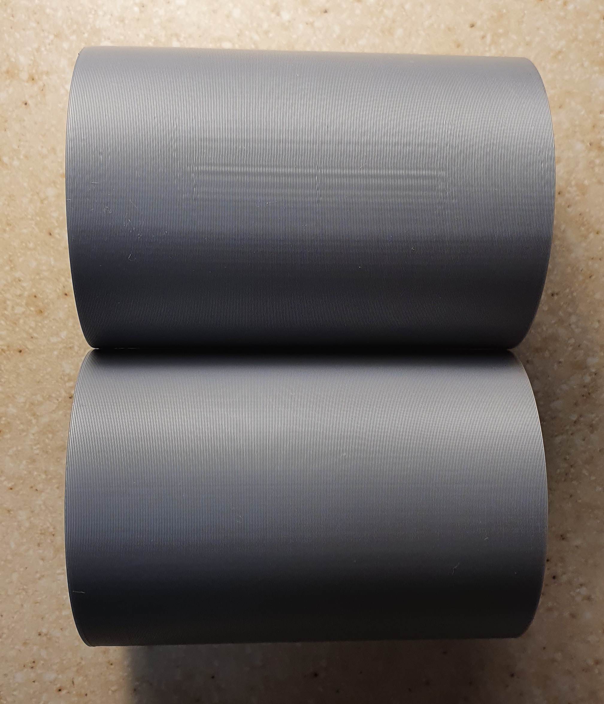

Непрочитанное сообщение Mazayac » 24 апр 2021, 17:22
Про слайсеры: печатал полтора года, используя Cura 4.X версии. Качество периодически не устраивало, грешил на механику принтера, сборку головы и пр.
Сегодня поставил на печать простой цилиндр, а на нём кроме шва - куча дефектов.
Сменил слайсер на PrusaSlicer - бинго!
Сверху на обеих фото Кура, снизу Прюша:

Непрочитанное сообщение Revenger » 24 апр 2021, 19:36
Сопло довольно большое для мелких деталей.
Температура подбирается индивидуально. Есть разные тесты, типа "калигатор" по подборам параметров, если так не выходит.
По "смещению" - скорее всего просто ретракт недонастроен. Это не так просто и на словах научить вряд ли ето сможет. Каждый принтер индивидуален. Только пробовать, крутить и снова пробовать. И так к каждому пластику.

Непрочитанное сообщение Revenger » 24 апр 2021, 19:39
Mazayac писал(а):
24 апр 2021, 17:22
как по мне - идеальная печать и там и там. Я давно от принтера перестал требовать невозможного ;)
Непрочитанное сообщение Kaktus » 24 апр 2021, 20:23
Mazayac писал(а):
24 апр 2021, 17:22
Про слайсеры:
Походу, после 4.5 косяки были. Я вообще Arachne пользуюсь частенько. Прюша тоже неидеален - я для простых деталюх использую без поддержек и мелких элементов.
Непрочитанное сообщение Mazayac » 24 апр 2021, 20:34
Revenger, ну какая же это идеальная печать? На идеально круглом цилиндре (сам моделил, никаких дефектов в исходнике нет) появляется гребень! И ещё "эхом" волны до и после него.
И таких гребней несколько на плоскости цилиндра слайсером накидано. Смотрите что на стороне шва творится (слева Курва):

Сообщения: 11057
Непрочитанное сообщение 3D-SPrinter » 25 апр 2021, 01:22
Mazayac писал(а):
24 апр 2021, 17:22
Это да, от слайсера очень многое зависит.
Кучу дефектов печати генерят сами слайсеры.
