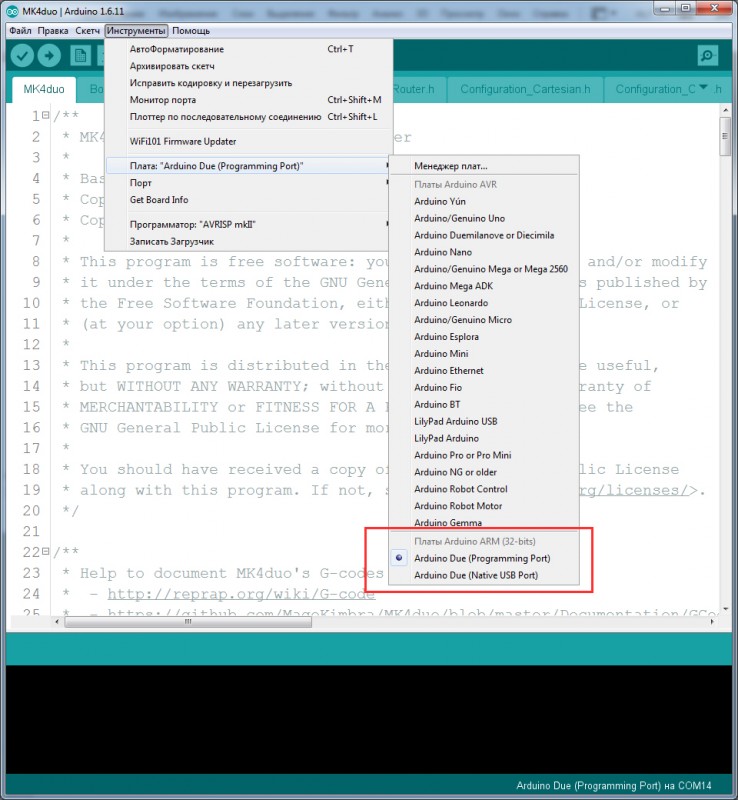

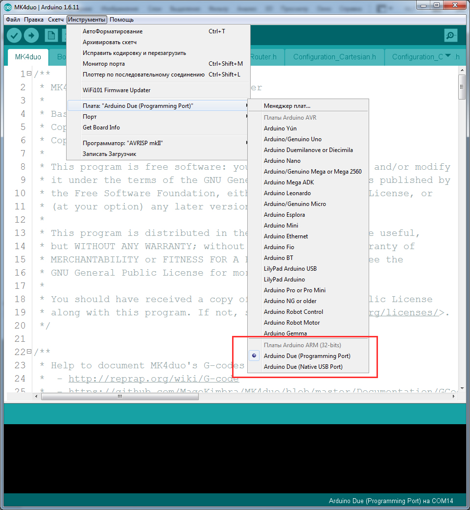

Я для того, чтобы работать с 32 битными платами, подгружал в ардуино IDE плату Due:
Вроде он и ругается, что плата Genuino Mega или Mega 2560 вместо Due, не?
Сергей! У меня конечно же это сделано, Я ведь прошивал 32 бит Дуе для MK4due.
Почему тут компилил на меге? Так скачал ДЕФАУЛТ прошивку с гитхада - там изначально стоит RAMPS_EFB и все дисплеи закомментированы. Как скачал, так и запустил на компиляцию. Не хочет компилится. Хотя тут же из этой же папки Марлин 1.1.6 - компилируется и Репитер Компилируется и MK4due под ДУЭ 32 бита компилируется.

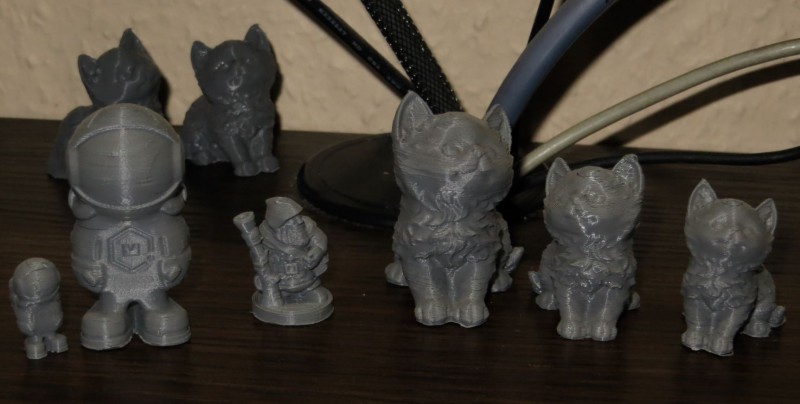

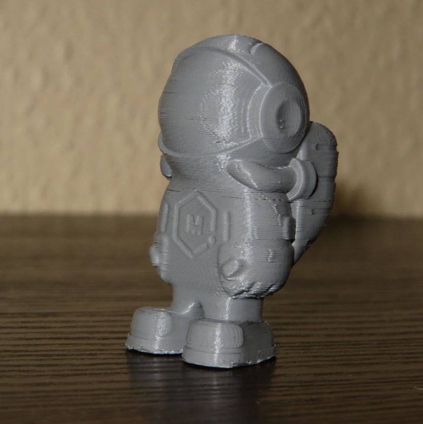

Поставил снова редукторный экструдер ТИТАН, подобрал ему нормальную РУССКУЮ пружинку.
Серый АБС(металлик) - Температура 252 градуса (снизил на 5 градусов), сопло-0,4 мм, слой- 0,15 мм , Ретракт 5,5 мм, Скорость отката 85 мм/сек.
При сниженной температуре модель стала трескаться по слоям.
Общая скорость печати - 125 мм/сек. По диаграмме скоростей слайсер так скорости расставил- наружный периметр: ботинки 100 мм/сек, туловище 60 мм/сек, шлем 90 мм/сек.
Экструдер Титан 11 12 2017.JPG (68.69 КБ) 3676 просмотров
Потихоньку принтер прирабатывается и качество печати стабилизируется.
Ну, я исхожу из имеющейся информации, извиняюсь, если чем обидел. Не каждое предположение бьет точно в цель. Все информации для анализа у меня нет, к сожалению.
Кимбра с Due компилится при выбранной плате BOARD_RAMPS4DUE, с RAMPS_EFB под Due компилиться не будет - там проверка совметимости пла-ардуино есть. Если выбираешь простой рампс 1.4, то к нему Мега 2560. Может в Марлин 2.0 аналогично?

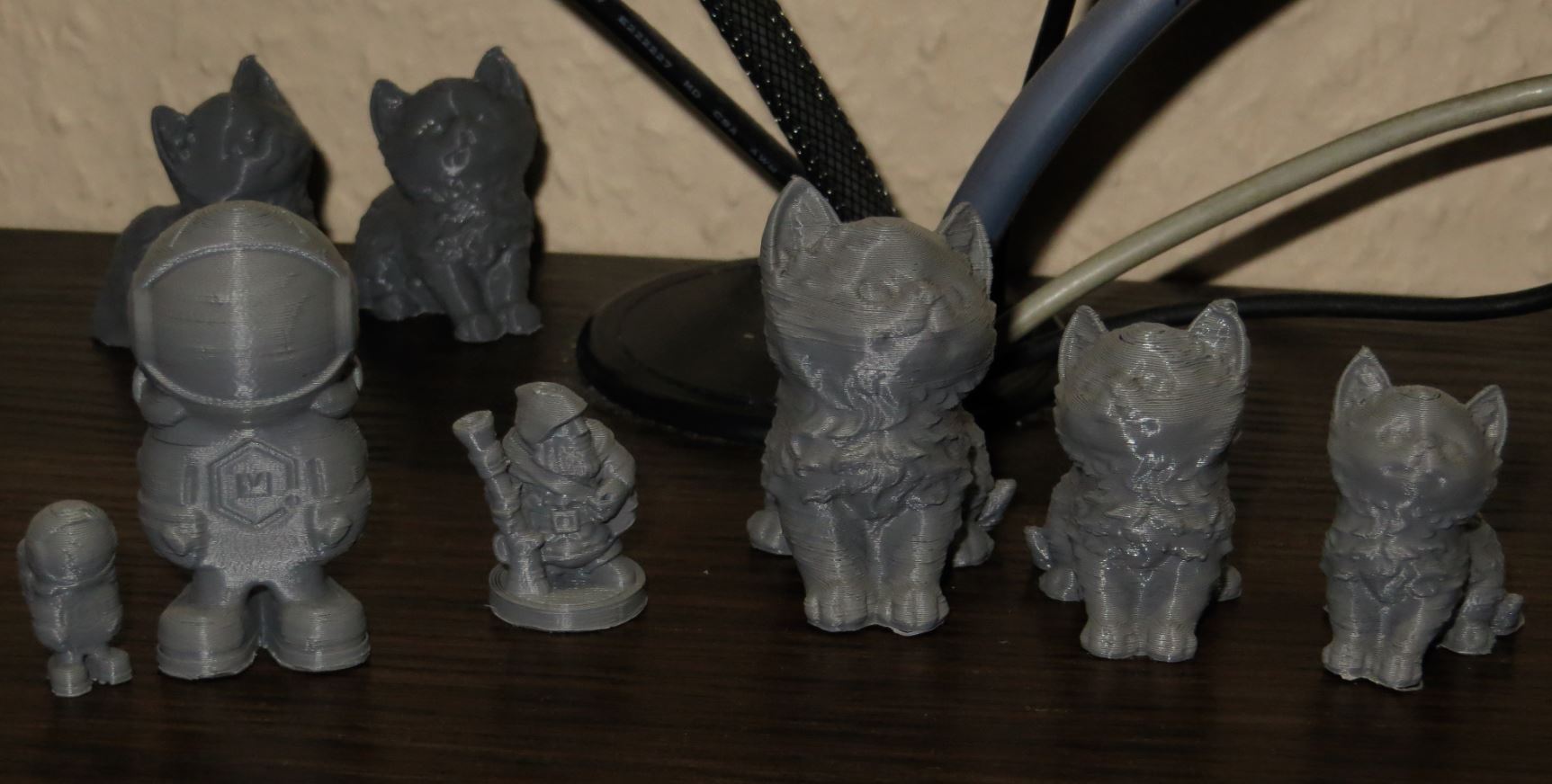

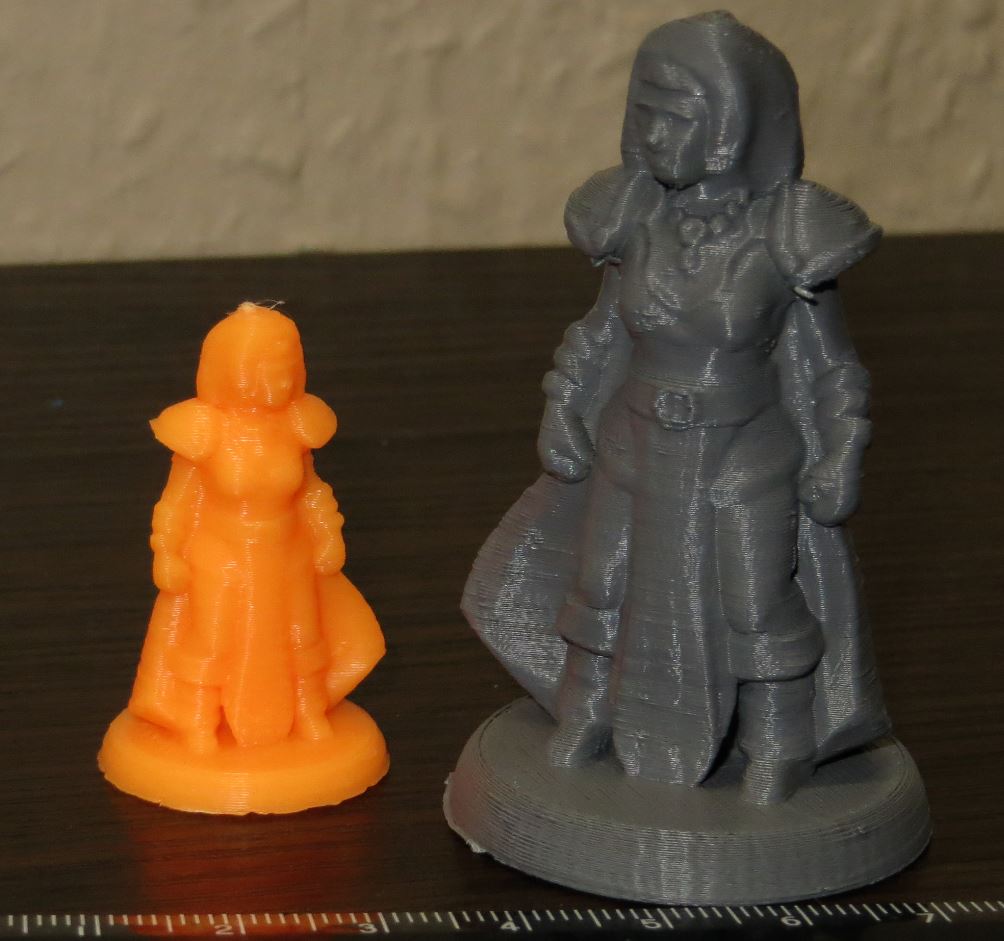

С серым - металлик пластиком беда прям - ставишь 250-252 - градуса печатает хорошо, трещины идут. Ставишь 255-257 , трещин уже нет , но подтёки идут.
Вот другая модель есть на разных пластиках. Оранжевый 253 градуса, серый 255 градусов.
Растёт рядок тестовых моделек. Качество пока не стабильно- плавает:
