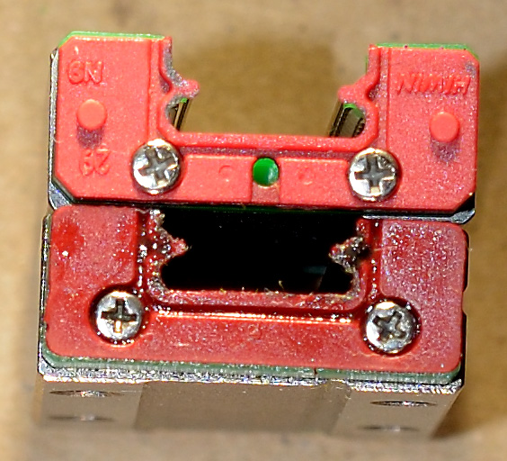

Товарищи, подскажите как правильно разбирается каретка MGN для промыть? С торца откручивать винты?
Re: Рельсы для 3D принтера
Непрочитанное сообщение AKDZG » 09 июн 2016, 20:55
SSV писал(а): Товарищи, подскажите как правильно разбирается каретка MGN для промыть? С торца откручивать винты?
http://youtu.be/luonzoH-xwQ
Я полностью разбирал.

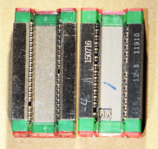

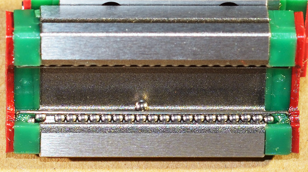

Внимание! В недавно пришедшей ко мне новой китайской MGN9H шарики уже не 2 мм! Брал у трансмишн сиэнси.
Непрочитанное сообщение AKDZG » 11 июн 2016, 14:42

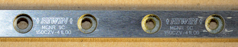

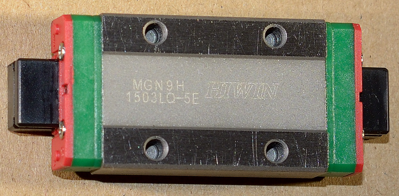

Справа китайский HIWIN
Сообщения: 11058
Непрочитанное сообщение 3D-SPrinter » 11 июн 2016, 15:16
Таак, и чем хивин от обычных отличается? Диаметр шариков больше? Или это какая-то нестандартная каретка?
Непрочитанное сообщение AKDZG » 11 июн 2016, 15:37
3D-SPrinter писал(а): Таак, и чем хивин от обычных отличается? Диаметр шариков больше? Или это какая-то нестандартная каретка?
Обе каретки должны были быть стандартными. Только дешёвая оказалась с более мелкими шариками (не стандартная). Поэтому они не взаимозаменяемы.
Китайский HIWIN комплект намного плавнее дешёвого. Хотя этот с мелкими шариками тоже не плохо катается. Пока нет возможности поставить HIWIN каретку на стандартный дешёвый рельс.
HIWIN брал здесь. Внизу есть моя отметка за 11 мая :D
Сообщения: 11058
Непрочитанное сообщение 3D-SPrinter » 11 июн 2016, 23:17
Понятненько. Значит HIWIN можно смело ставить на принтер без доработки, а стандартные надо ещё до ума доводить? Ещё бы сравнить их под микроскопом. :roll:
