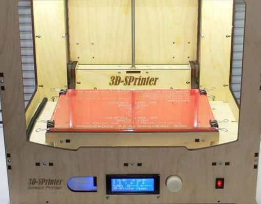

Задача простая -неудобство в пользовании сд картой воткнуть куда не шло а вот вынуть настоящий геморой с нервами , если есть ещё какие решения опишите, заранее благодарен
Непрочитанное сообщение Mazayac » 08 янв 2019, 08:39
Gron, показывайте картинку или пишите модель принтера - чтобы понять Ваши неудобства.
Gron
Сообщения: 63
Зарегистрирован: 02 окт 2018, 15:57
Откуда: Камышин Волгоградская обл
Благодарил (а): 21 раз
Непрочитанное сообщение Gron » 08 янв 2019, 08:50
233 SP стандарт . Так и не разобрался как с низу сообщений в автомате прописывалось моя комплектовка типа подпись
Непрочитанное сообщение Mazayac » 08 янв 2019, 11:46
Gron, в таблице https://docs.google.com/spreadsheets/d/ ... Z31LwBG434
в разделе «апгрейды» выбираете держатель карточки/карточек, в разделе «печатные апгрейды» - вертикальный держатель разъёма SD-карточки. Соединять всё вместе короткими проводами (2004 модуль и доп. плату), надо поискать, на этом форуме вроде было сообщение.
А то вот здесь скорее как не надо делать: http://3dtoday.ru/blogs/xedos/sandbox-s ... ification/ :)

Простой колхозный лайфхак: небольшой (1-2см) "хвост" из обычного канцелярского скотча, сложенного вдвое и приклеенного к SD карте, очень облегчает извлечение карты из СПринтера и отгоняет мысли об тюнинге картоприемника :)

Была мысль приклеить полоску пластика к задней части СД чтоб стало буквой Г , но думал уже давно решённая проблема все же не могут мучиться вечно
Непрочитанное сообщение Alex Post » 09 янв 2019, 12:29
Gron писал(а): ↑
09 янв 2019, 09:32
Ну эта проблема тянется от разработчиков модуля экрана, которые сделали как им было проще... А уж остальные как могут под них подстраиваются. Модуль то не зря назван RepRapDiscount Smart Controller - типа простой контроллер для репраповцев :) А репраповцы - суровые люди, принтера из г..на и палок лепят, голый модуль если на один шуруп куда прицепят - уже хорошо ;)
Решение "по феншую" - ставить отдельный картоприемник "перпендикулярно" и цеплять его или на проводах к плате дисплея или напрямую в рампс. Но я что то за два года так и не собрался. Сначала хвост из скотча помогал, а сейчас октопринт осваиваю, карта вообще не нужна.
