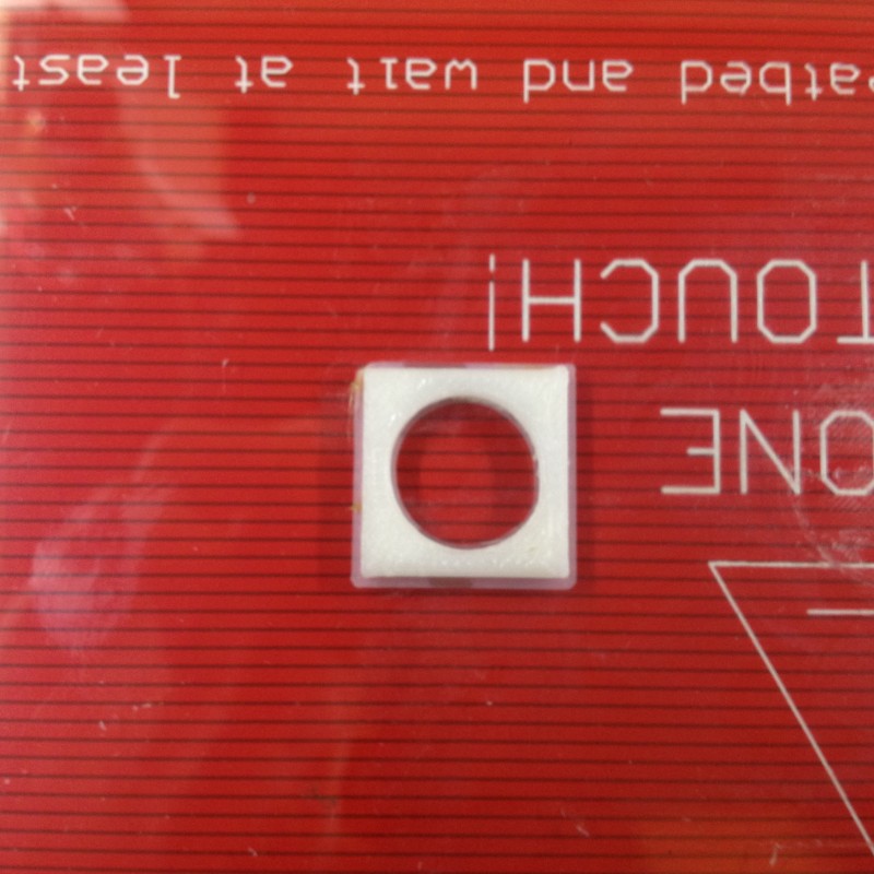

Снова проблема.. Ране не встречался с кривой геометрией, а тут вот те раз...
Квадрат с кругом внутри. Квадрат в размер (ну разве что с одной стороны не 20мм, а 19,7) а вот отверстие неправильной формы... Чозана, кто знает?

Честно говоря, не совсем пойму что не так :roll: Так, вроде, небольшая элипсисность по вторичной диагонали квадрата, но это я слишком долго всматривался в фоторгафию :lol: А у "квадрата" точно углы 90°?
Может распечатать на белом листе квадрат с кругом жирной линией и сверху положить это?
как вариант ремни подтянуть, проверить перпендикулярность балки.

Не нравится именно круг/не круг. Но сейчас проверял механику, какое-то влонообразное движение по Х. Такое ощущение, как бы шпуля мотора элипсом, и то легче то тяжелее движение. Поменял одну подозрительную. Еще вроде передний подшипник один затрещал (проходил всего ничего), мож закусы. Сейчас еще погоняю. Стыдно на детских болячках попадаться ))

Попробовал померить расстояния. У меня получилось, стороны 20 и 19.4 мм, а диаметры 14.7, 14.3. Оба размера различаются примерно на 3 процента. И круг вписался с небольшим заступом внизу слева, и выступом внизу справа. Верх - просто хорошо. Но и квадрат имеет не прямые углы снизу.
Думаю, что эти искажения можно списать на саму фотографию.

Вероятно всё же было некое "подтирание" ремня в переднем подшипнике, т.к. добавил шайбы, заменил на всякий случай шпулю и вроде на ощупь не ощущается (почти) волнообразного движения. Распечаталось получше.. Возможно из-за неравномерности диаметра пруткА, а может наплывы при ретракте или смене слоя , а может вообще оптический обман, но ощущение, что круг не идеальный еще есть, однако распечатал крутилку круглую - если не идеальна, то хорошо получилась, по сравнению с предыдущей. Ну еще и обдув работает, возможно в первом случае абс слегка поплыл и круг исказило.
На рельсы грешить не могу, тк. приехали первый раз практически идеальные. Вообще без намеков на закусывание и с лёгким ходом

Буквально вчера столкнулся с такой же проблемой. Куб имеет практически идеальные размеры, а вписанная окружность тоже элипсом, вытянутым по ходу работы движка Х. Ремни натягивал, приотпускал - не помогло. Пощелкивает движок Х. Добавил ток чуть. Есть драйвер и двигателя для замены. Бум пробовать.

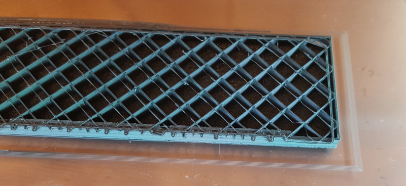

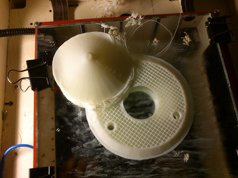

Случилась большая ж ...
Ввиду того, что принтер шумит и ещё воняет, решил запускать печать по утрам.
Вчера пришёл вечером вижу это
Ну потеря небольшая смещение где-то 5 мм.
Сегодня пришёл, вижу это
Слайсер - слик3р. После 21 слоя смещение на 63 мм.
Что с этим делать?

Непрочитанное сообщение Shaman » 11 май 2017, 22:33
Dulfer писал(а):
11 май 2017, 21:51
Что с этим делать?
У меня так было при перегреве драйвера 8825.
У него есть защита от перегрева, она отключает драйвер. За короткое время, пока двигатель отключен, печать сильно съезжает, а потом драйвер снова включается и работает как обычно, но печать загублена.
Косвенным подтверждением может служить то, что у вас явно смещение по одному из двигателей.

Сомневаюсь. Запустил печать снова и опять на этом же слое смещение. Прервал печать, удалил из кода все строки до 20 слоя. Запустил печать с 20 слоя, слой уложился нормально, а следующий опять со смещением. Сейчас печать идёт больше часа, смещения нет, правда деталь другая.
Сообщения: 7026
Непрочитанное сообщение Alex Post » 11 май 2017, 23:16
Другим слайсером нарезать? Слик иногда такую дичь творит... Видно в коде где то баги.
