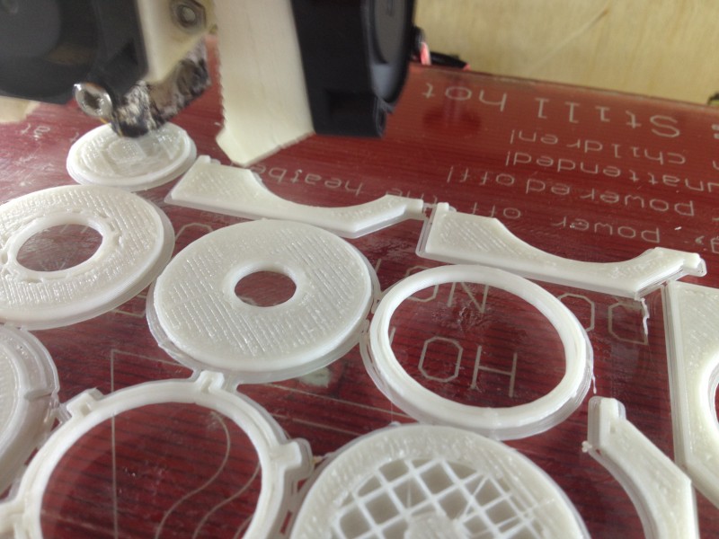

А у меня снова детский вопрос...
Вот настроил я, что первый слой не бороздит сопло. Даже, порой, лёгкие недоэкструз... И вроде заполнение слоёв тютелька в тютельку, но верхний слой хоть убейся, бороздит, точнее как-то не заглаживает чтоли... Может это быть например с соплом что-то? Может где-то загнул/ударил или это именно с экструзией воевать? А может пластик (фдпласт натуральный) такое свойство имеет? Хочется глянца на поверхности :roll: :)
Или вот, на фото (кликабельно) .. Второй слой. В середине на заполненном круге заметно, что немного даже недоэкструзия правее, и тут же "пашня"..
Непрочитанное сообщение Alex Post » 19 май 2017, 12:39
Глянец (относительный, все равно полоски будут проглядывать) будет при недоэкструзии процентов десять. Слик вроде имеет такую настройку. Но если переборщить - верхний слой будет сдираться как шкурка с банана :)
Непрочитанное сообщение Alex Post » 19 май 2017, 12:41
А что за слайсер?
Revenger
Сообщения: 885
Имя: Alexandr
Откуда: Stavropol
Благодарил (а): 62 раза
Непрочитанное сообщение Revenger » 19 май 2017, 14:05
19 май 2017, 12:41
А что за слайсер?
Симплифай.
х.з. вроде уменьшил флоу (а точнее шаги на моторе пока крутил) на пла недолив, причём довольно заметный, а на абс при тех же вроде режимах - "пашня" с недоливом ))
Непрочитанное сообщение AKDZG » 19 май 2017, 14:48
Revenger, если это АБС, то блестеть он начинает от перегрева. Не должен он блестеть.
