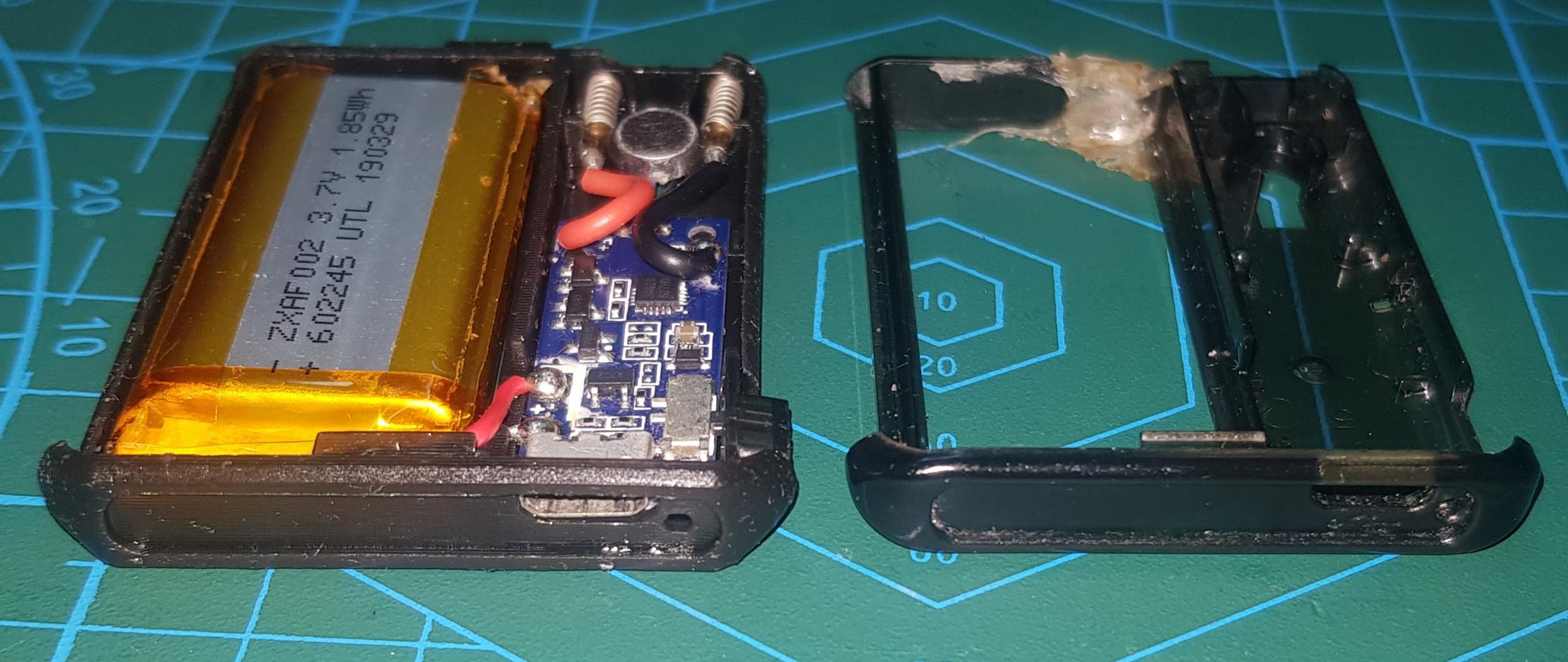

Если корпуса типа такого Изображение
то фотополимерник без вариантов.
