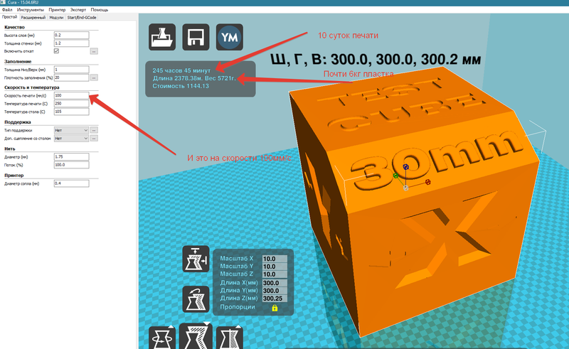

Блин, чтож за гигантомания такая. Я вот реально предлагал просчитать на Куре печать "кубика" размером хотяб 300х300х300 и понять, что оно не нужно будет НИКОГДА. А если даже и будет - проще напечатать четыре кубика 150х150х150 и склеить в один куб.
Я так понимаю, просчитать то ли лень, то ли еще что. Вот, просчитал, и не благодари:
Из реального, печатал статуэтки, с заполнением 0-5%, в сутки печати обычно укладывался.
Но это конечно сильно специфичное использование.

Размером 300х300? Ладно еще 300 в высоту поверю. Тоже такое печатал. Но в высоту если нужно, то не проблема резануть где то по "талии" и склеить. И поддержек меньше, и риск запороть тоже.
А так, даже с полем 200х200 на 150 вверх, принтер на сутки загрузить не вопрос.
