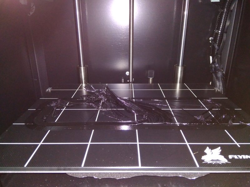

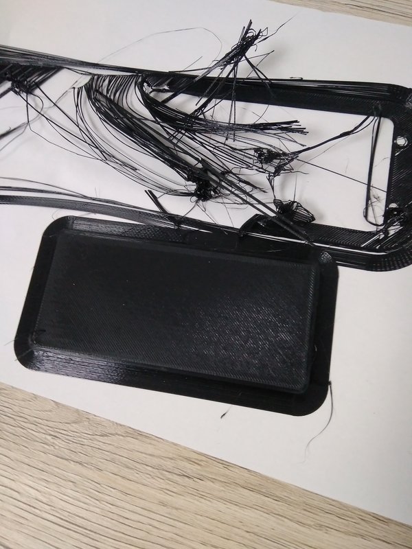

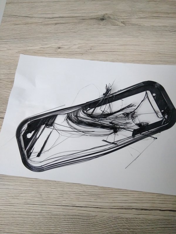

Вот опять с PETG проблема. Одну,более маленькую крышечку напечатало отлично,а вторую вот так.
Параметры одинаковые.
235 градусов пластик,70 стол,0.2 качество.
Почему так может быть?
Это рядом прекраснополучившаяся маленькая крышечка.
