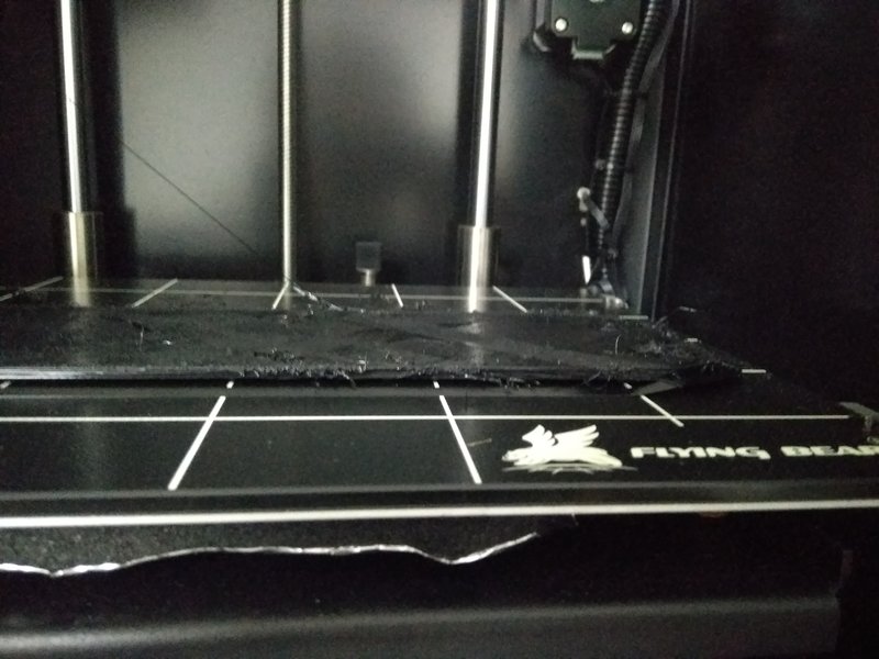

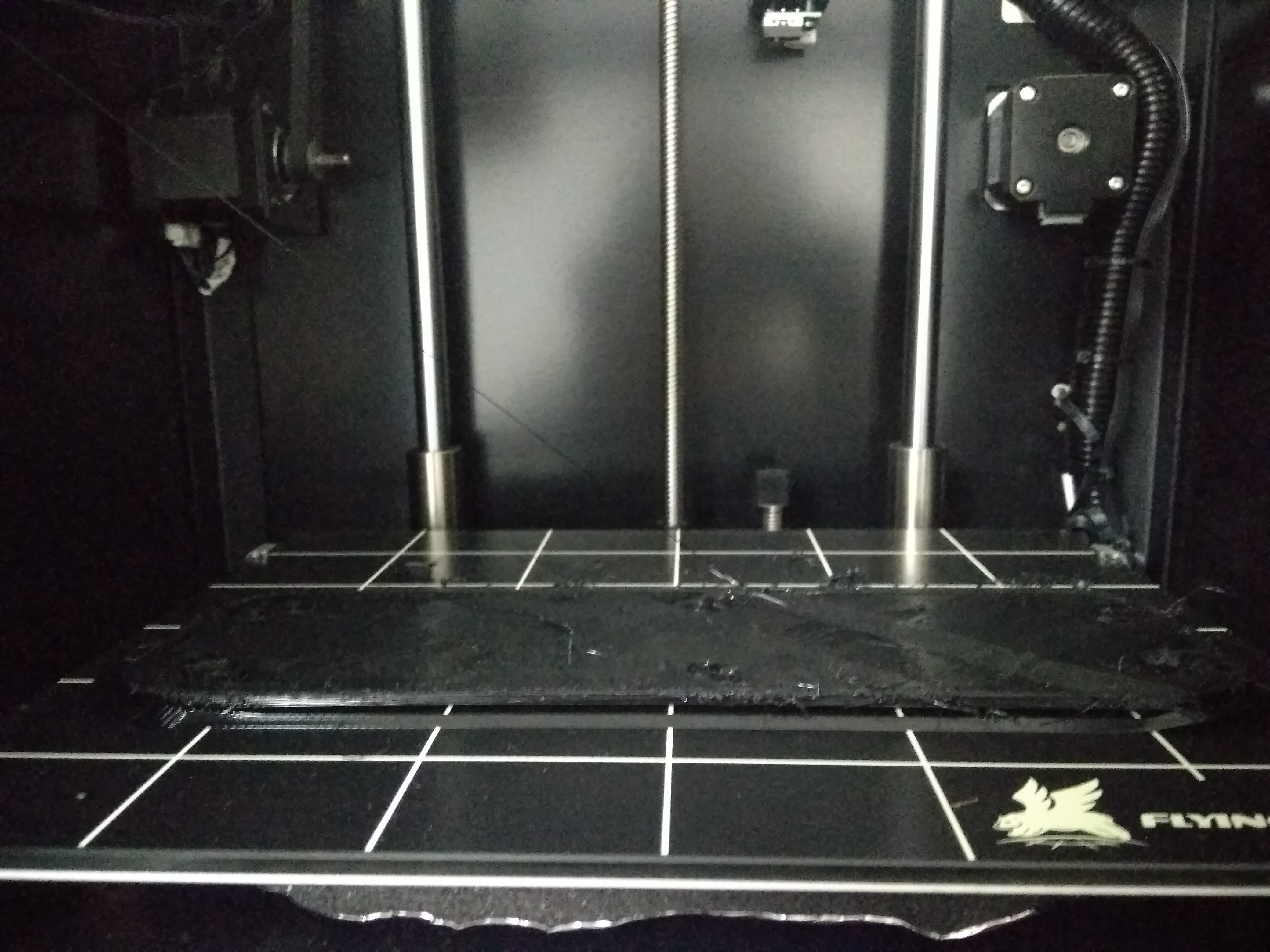

Приветствую всех !
Второй раз печатаю деталь пластиком PETG.
Cтавлю 235 градусов и стол 70.
Деталь почему то получается такого вида,как на фото.
Её почему то второй раз закручивает.
Что это может быть?

Первый слой как печатается? У меня на PETG стол греется 110 на первый слой, 90 на остальные.

Болотный Сноб, какой адгезив? Качество фото хромает, но из того что видно, вроде как от канвы оторвало? Обдув включен? Если да, то на сколько? Для такой деталюхи он в общем то и не нужен.

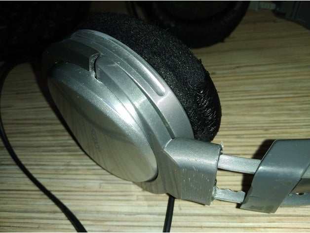

Я недавно печатал запчасти для наушников. Изгибал некоторые вещи путем нагрева в кипятке и последующим остыванием по форме. После кипятка PETG подобен резине какой то.

Я нашел свои ошибки возможно, может это быть по таким причинам.
1.Включил принудительную вытяжку воздуха вентилятором на улицу.Стандартный вентилятор,как в ванных ставят. Я сделал очень герметичную камеру для принтера. И воздух из нее очень мощно вытягивается.
2. Ставил на сопле 0.4,печатать слой 0.28.
Мог один из этих факторов повлиять,на то,что так скручивает деталь?
Сейчас повторно поставил печатать,установил слой 0.2, температуру стола 70,нагрев пластика 235градусов.
И отключил принудительную вытяжку воздуха из камеры.
Через пару часов станет ясно,помогли такие изменения или нет.

я сейчас на 80 поставил всё,и первый и остальные слоя. Из за этого может?

А как узнать какой адгезив? Обдув на 100% стоял, сейчас на 50 поставил, наверное уберу совсем.
