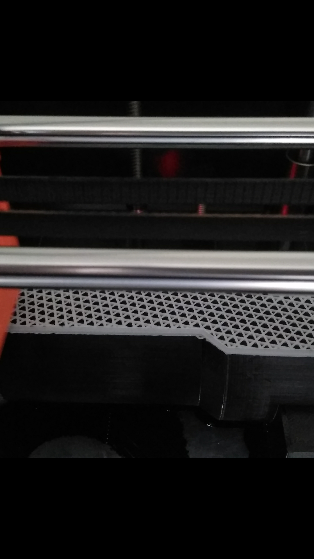

Всем добрый вечер!
Вчера поставил печатать,деталь печаталась вечер, ночь и весь день,сейчас с работы пришел, написало кончился пластик на 96% готовности!
Печатало черным PETG ,у меня его больше нет. Остался только белый PLA.
Поставил,включил продолжать печатать,оно начало ложить слои на 1см выше детали почему то.
Жму на паузу,но ось z сдвинуть не получалось,стол так на 1см ниже оставался.
Решил использовать последний шанс,выключил принтер из сети,ось z отпустило,я её вручную поднял на этот 1см на глаз.
Включил и пошло печатать. :D
Не знаю как конечно получится,но другого варианта у меня не было.
Ещё после 5мин печати я температуру с 235 на 200 для PLA сменил.
Кто нибудь с такой проблемой сталкивался?

Как бы не порвало по стыку разных пластиков. Усадка то разная у них. Бывало, пластик заканчивался, но продолжал печать таким же (абс-абс, пла-пла, и т.д.), а вот, чтобы разными... Какая кинематика у принтера? На h-bot-ах и аналогичных принтерах, проще простого, винт крутишь в нужную сторону и поднимаешь/опускаешь стол, хоть во время печати.

Кинематика кубик,стол только вверх и вниз ходит.
Но когда принтер на паузе,стол блокировался,пришлось отключать сеть.
Странно что стол сдвинулся вниз вообще.
Всё,деталь допечатал,смотрится очень оригинально! :D

А в чем проблема то? Что пластик закончился? Все с таким сталкивались. Что принтер криво продолжил печать после паузы? Это специфическая проблема конкретной модели, вряд ли кто с таким сталкивался.

На удержании конечно усилие надо приложить, но вполне рукой прокручивается.

Тут интереснее вопрос прочности ;)

вообще PETG к pla вообще не липнет, слышал что поддержки одним для другого делают, хотя может путаю что....

что пластики разные ,в этом был вопрос. Но держится пока вроде.

пока вроде держится!)

у меня там место не ответственное,думаю будет держаться!)
