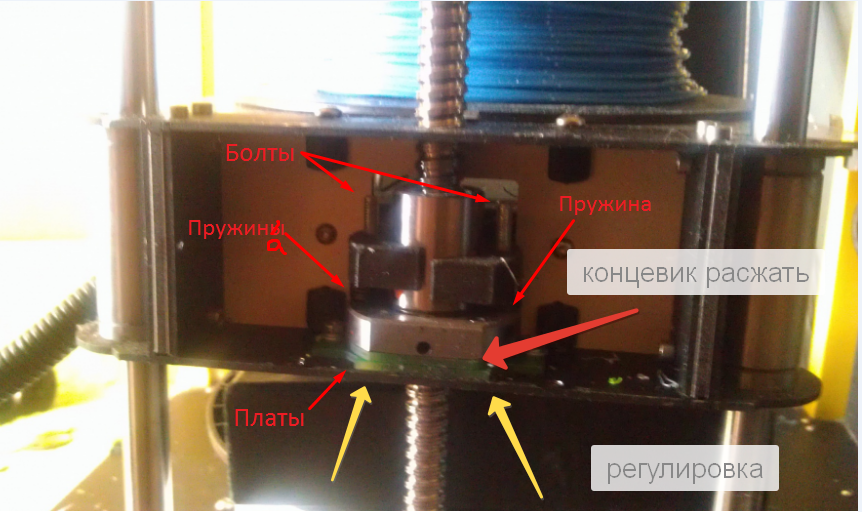

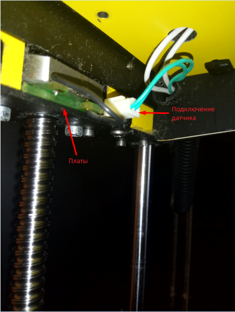

Датчик очень странный, внутри стола находятся 2 платы, которые работают просто на замыкание (тупо 2 дорожки на каждой для + и -). Эти платы соединены с двумя болтами с пружинами. При помощи этих болтов происходит размыкание плат (одна просто поднимается над другой). Для меня непонятно, каким образом принтер может разомкнуть эти платы, ведь для этого надо приложить усилие откуда-то....
Вот, нашёл фотографии
[download/file.php?mode=view&id=13422/img]

UPD: у концевика всегда замкнуты платы, из-за этого стол считает, что он на максимальной высоте, и не хочет подниматься. При размыкании плат ручками стол поднимается и опускается нормально

Чёт мне кажется, что то или сломано или неправильно собрано. Имхо они должны или замыкаться или размыкаться при столкновении с чем то (стола с соплом?).

Lost_Imagin4tion, Один уточняющий вопрос. Раньше, при опускании стола, он ложился на основание кубика?
По фото можно что-то понять, только если сам это хоть раз видел. Сдаётся мне, замыкаться контакт должен внизу, когда стол ложится на пол, а гайка ШВП дожимает верхнюю плату сверху. Фото бы покачественнее. Пружины после сборки с той стороны стоят?
