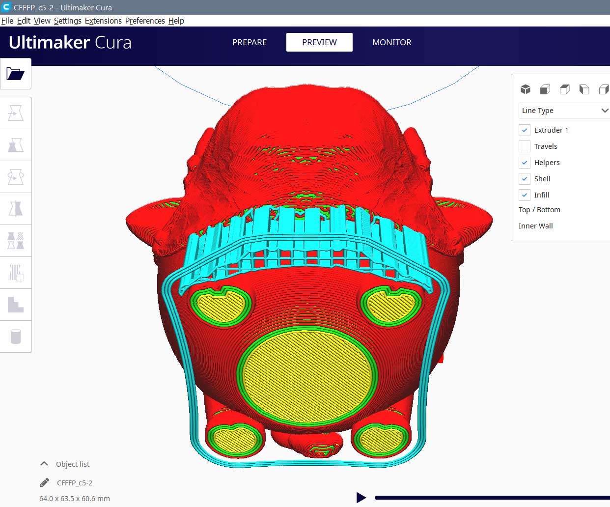

Все хорошо в Прюше/Супере, но вот от поддержек у меня подгорает... Уже все флажки вроде подергал - не нравится мне, и все тут. Для примера как Кура генерит на автомате, и Прюша в полуручном режиме(на автомате вообще жесть):
Вот нахрена базовый слой такой огромный и без возможности настройки? Еще и поддержки всякие генерирует загадочные...

ну не все плохо, просто кура делает аккуратную поддержку, а PrusaSlicer абы как ее лепит и настроить ее по сути никак нельзя + свесы огромные (в тоже время проще плоскогубцами зацепится), максимум можно упростить (superslicer: options for support materal interface -> interface layers >= 3 layers / interface pattern spaceing >= 0.2) удаления поддержек или усложнить...
