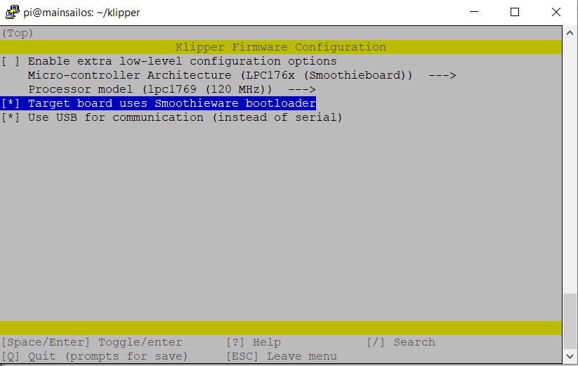

Всем, доброго времени суток!
Плата skr 1.4 turbo с lpc 1769 на борту (будь она трижды проклята).
1) качаем образ klipper, ставим на Pi (пробовал Мэйнсейл и Флюид);
2) запускаем make menuconfig:
Новый точечный рисунок (2).jpg (69.88 КБ) 5405 просмотров
3) запускаем make - получаем klipper.bin;
4) меняем имя файла на firmware.bin, загружаем на SD;
5) выключаем skr 1.4, ставим sd, включаем skr 1.4, ждем, перезагружаем skr 1.4, ждем, выключаем, достаем SD карту;
6) открываем SD карту - klipper.bin остался - файла .cur нет.
Есть гипотезы?

Непрочитанное сообщение HCDKutber » 17 фев 2021, 20:21
Проблема была в файловой системе. Отформатировал под fat 32 и прошивка зашла.
