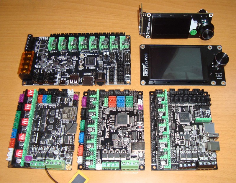

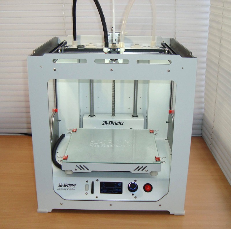

Немножко подождите, скоро будет новый "антикризисный" 222 Универсал. Для него протестирована куча плат, для них есть готовые прошивки.
И сам КИТ я переделал на дибонд толщиной 3мм. Он будет гораздо дешевле, чем из 4мм. И в нём можно будет собрать 5 разных кинематик. В том числе под полноценный двухголовый IDEX (с двумя раздельными головами). Под него предусмотрена MKS Monster.
Самая дешёвая и сердитая на сегодня плата MKS TinyBee с экранчиком MKS mini 12864 V3 https://aliexpress.ru/item/100500364008 ... 2bbaRWQmOM .

А на про техно 3мм потянет?
К сожалению, вряд ли потянет. Я уже собрал корпус 222-го, "пошатал" и пришёл к выводу, что это максимальный размер для дибонда 3мм.
Кстати, чем вам не нравится область печати 210х210? Она оптимальна для 99% задач. Лично мне не зашёл принтер 260х260, потому что, всё же, оказался слишком большой и неудобный по-сравнению с 210х210.

Ничего. Потому что явно завышенные цены за то же самое, что есть у MKS. А MKS TinyBee вообще бомба среди бюджетных плат.
