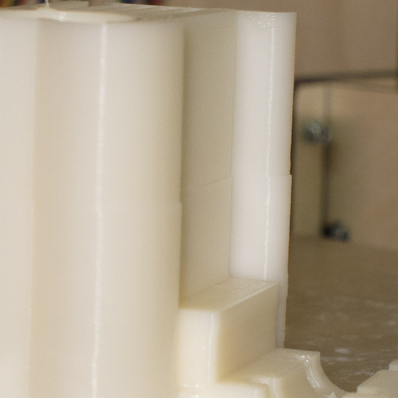

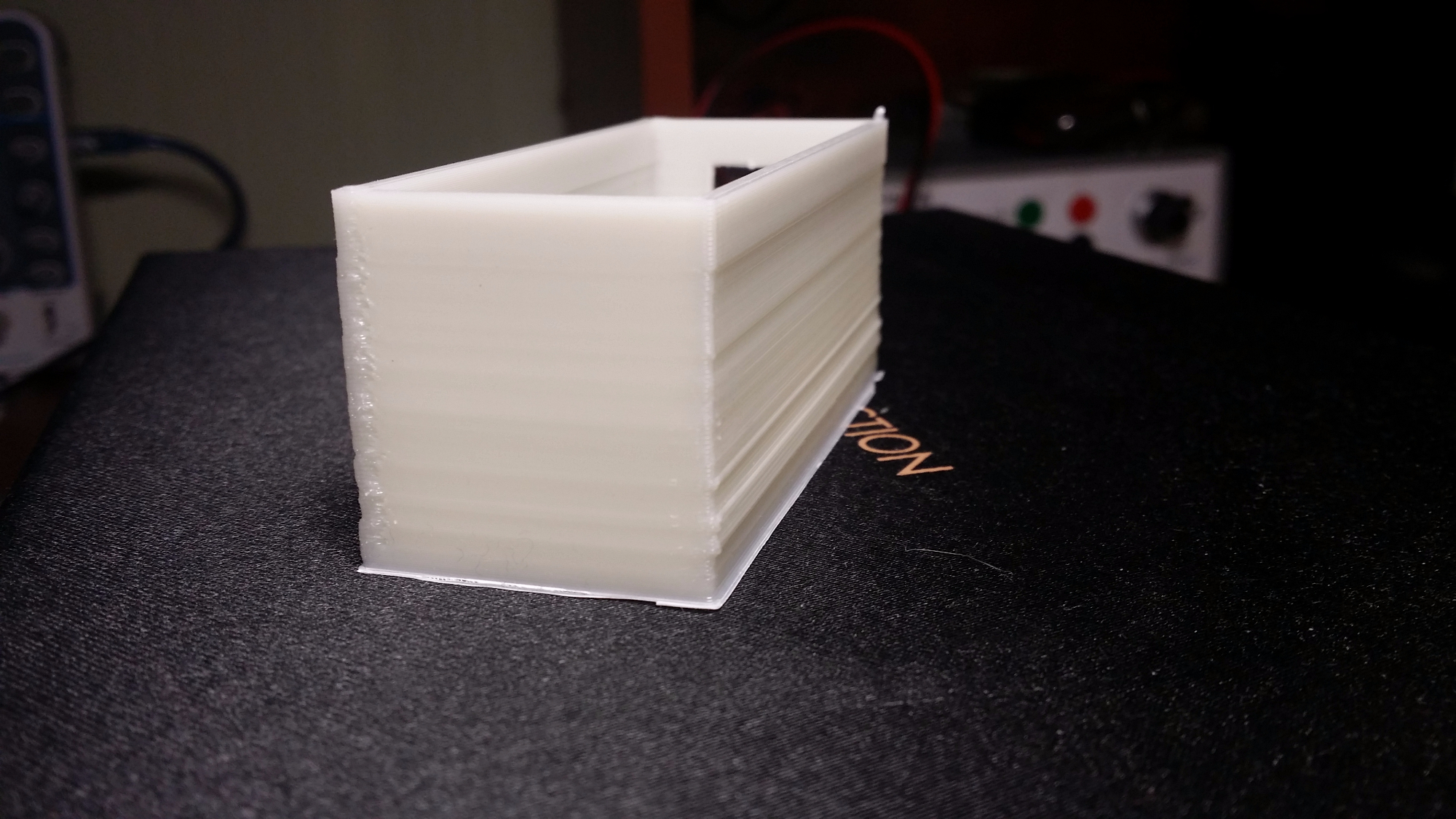

Разбираем мистические дефекты H-bot:
1. Сдвижка слоёв по оси X
Avton
Сообщения: 222
Имя: Игорь
Re: Дефекты печати H-bot
Непрочитанное сообщение Avton » 20 май 2016, 19:43

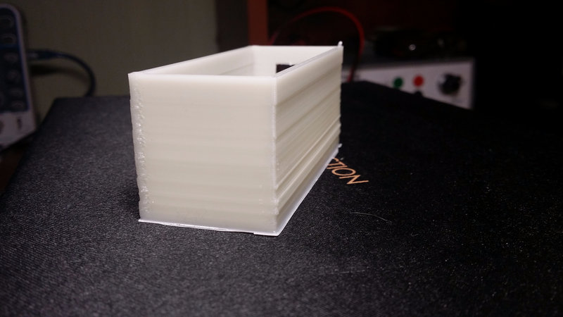

номер раз
Непрочитанное сообщение AKDZG » 20 май 2016, 19:46
Стол я уже укрепил и даже пружинки убрал. Дело точно не в нём.
Может шариков нужно больше в каретку X положить?
Avton
Сообщения: 222
Имя: Игорь
Непрочитанное сообщение Avton » 20 май 2016, 19:46
Не думаю
Отправлено с моего SM-N9005 через Tapatalk
Непрочитанное сообщение AKDZG » 20 май 2016, 20:01
Или один шарик квадратный или промежуток между шариками иногда подклинивает.

Непрочитанное сообщение Avton » 20 май 2016, 22:28
У себя проверить не могу , Алексей понаблюдайте за стеклом, может оно сдвигается , фантастика конечно , но все может быть.
Непрочитанное сообщение AKDZG » 21 май 2016, 05:44
Avton писал(а): Алексей понаблюдайте за стеклом, может оно сдвигается
Весь мой стол 100% отпадает - всё максимально жёстко.

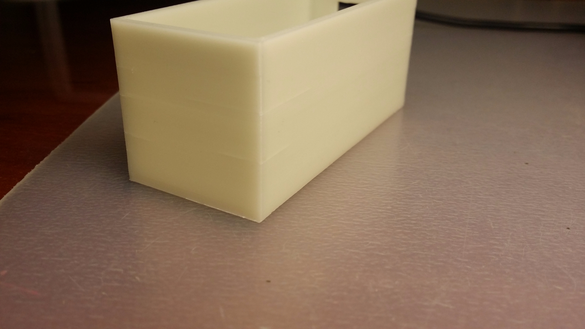

Непрочитанное сообщение AKDZG » 23 май 2016, 10:30
Убрал по одному шарику из каретки X. Пока сдвижек не наблюдаю. Надеюсь они меня покинули :D

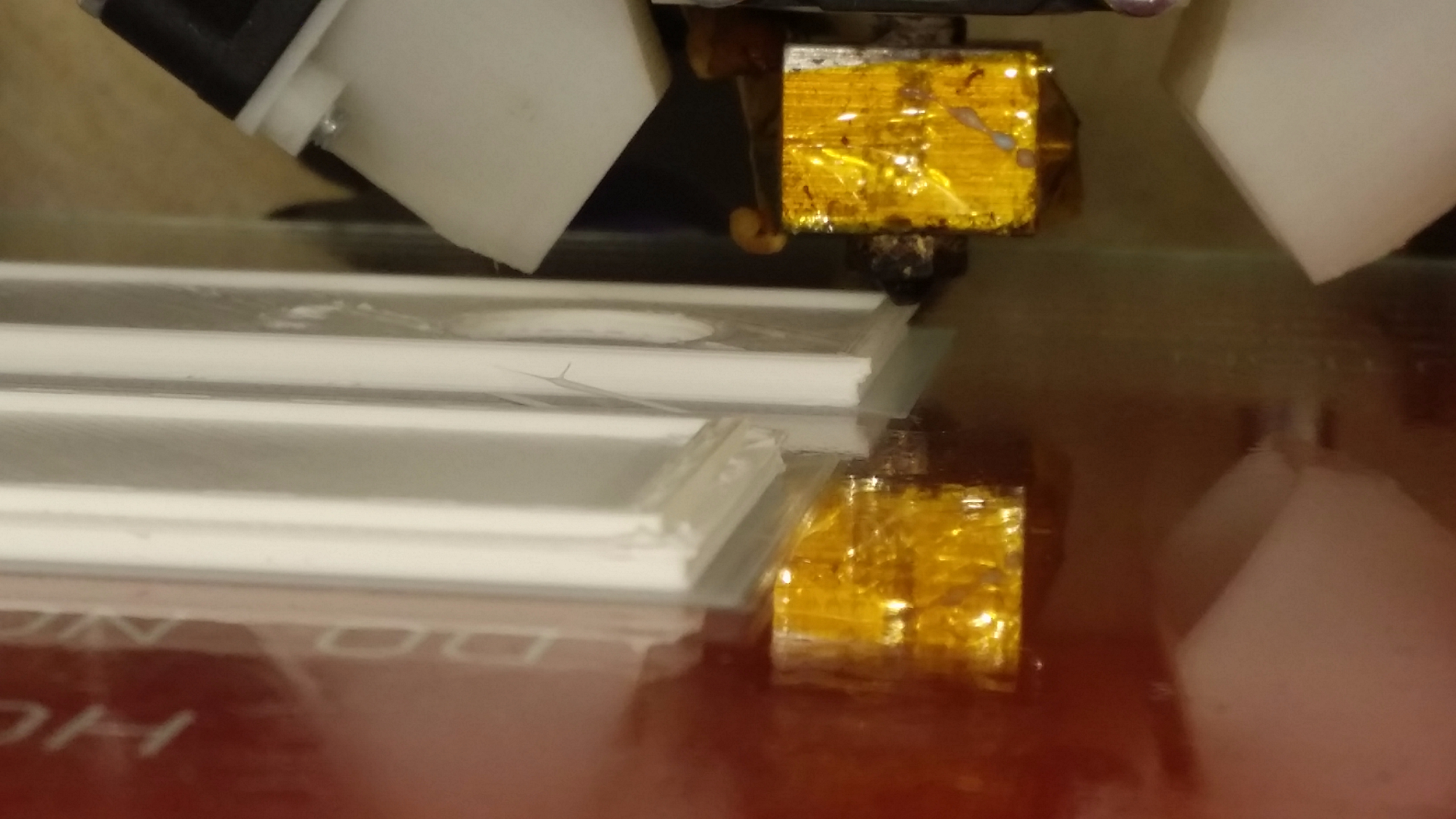

Непрочитанное сообщение Avton » 23 май 2016, 23:06

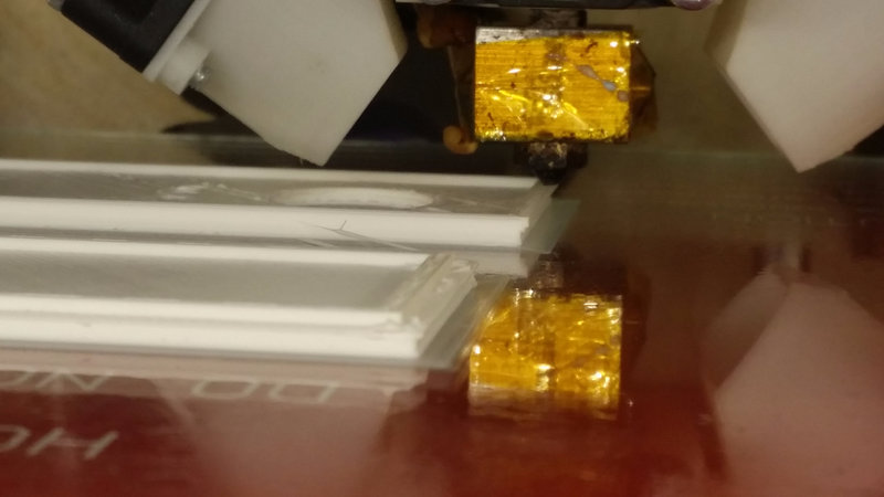

Вот такая вот фигня по оси Х :(
Непрочитанное сообщение AKDZG » 24 май 2016, 05:47
После 7 часов печати всё-таки появилась микро сдвижка, примерно 0,2 мм.
Во внутреннем канале для шариков в рельсовой каретке есть ступенька. Возможно это она так влияет, а может нужно ещё по одному шарику убрать.
Непрочитанное сообщение shcaf » 24 май 2016, 15:41
AKDZG писал(а): После 7 часов печати всё-таки появилась микро сдвижка, примерно 0,2 мм.
1. Попробуй перевернуть рельсовую каретку, чтобы нагрузки распределились по другому
2. Или вообще поменять местами каретку Х и У (у них направление усилий вроде бы разные), поставить дефектную канавку на ось У внутрь принтера
Непрочитанное сообщение AKDZG » 24 май 2016, 16:20
shcaf писал(а): поставить дефектную канавку на ось У внутрь принтера
Так они у всех такие, разве нет? Жду каретку от китайских HIWIN, может она будет лучше.

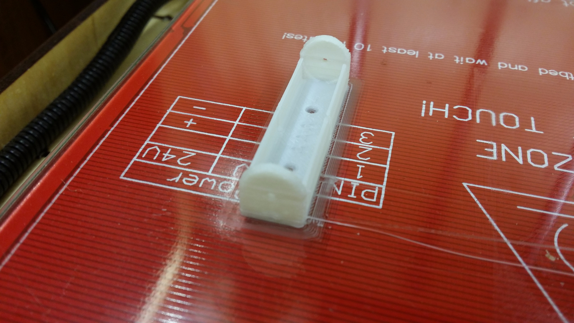

Непрочитанное сообщение Avton » 24 май 2016, 20:23
Жизнь налаживается)

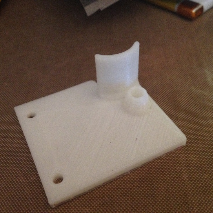

Вопрос по калибровке и потоку... Установил стол, ввел параметры и т.п., а начало печати на 0,4мм выше начинается. Почему на 0,4? Просто в репетире есть функция подкрутки "на лету" высоты стола, так вот до 0,4-0,44 приподнимаю, чтобы слои начали прилипать. Причём юбка по воздуху, а первый слой детали вроде хорошо начинает идти. Не соображу.. толи стол искривляется после нагрева сильно толи... офсет убрал в слайсере. И по инфилу и т.п. не понятно.. Неужели датчик горячего конца может так брехать, что во время печати на скорости 75 начинается проскальзывание экструдера? Поднял температуру до 247 (вместо 235), снизил скорость и только тогда более менее нить пошла без срывов. Может термистор (№1 выбрал) косячить?
Вот периметры вроде идеальны, отверстие, стенки (не думал, что такие красивые получатся), а вот поверхность п.п.ц.
п.с. а могли китайцы сопло 0,3 вместо 0,4 поставить? На нём написано 40 почему-то. Конец по ссылке первого сообщения спринтера.

40 это 0.4 . А датчик хотенда может врать, я печатаю натуральным абс фдпласт вообще на 228 градусах )
