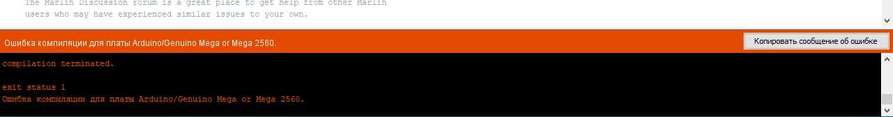

Если вы о том, чтобы закинуть configuration.h и configuration_adv.h в марлин и прошить ардуиной, то я так и сделал, но вылезла ошибка:
