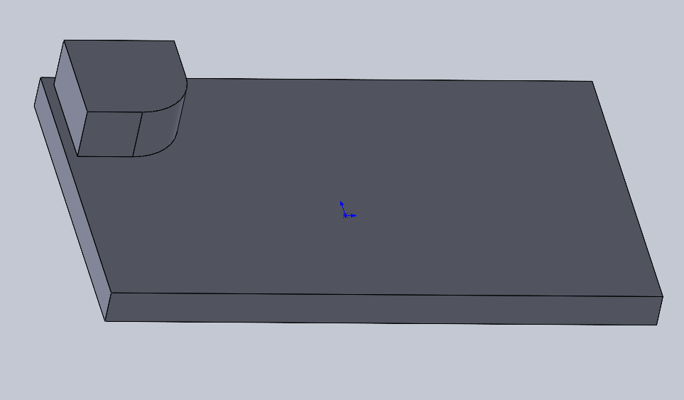

Я задолбался портить корпуса и ждать сутки и сваял примитивную модельку. Дабы на ней опыты ставить.

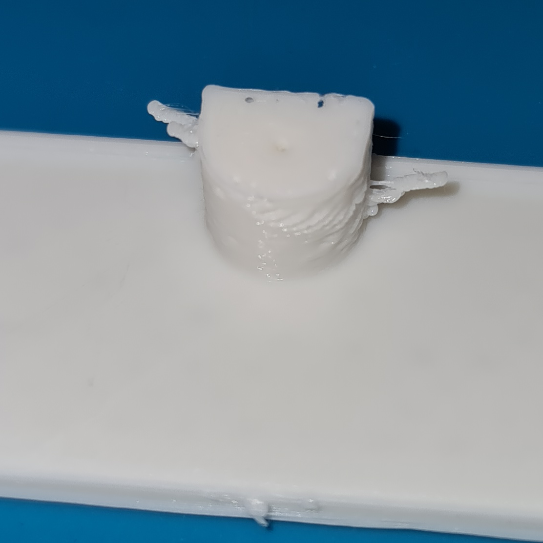

Моделька
Моделька

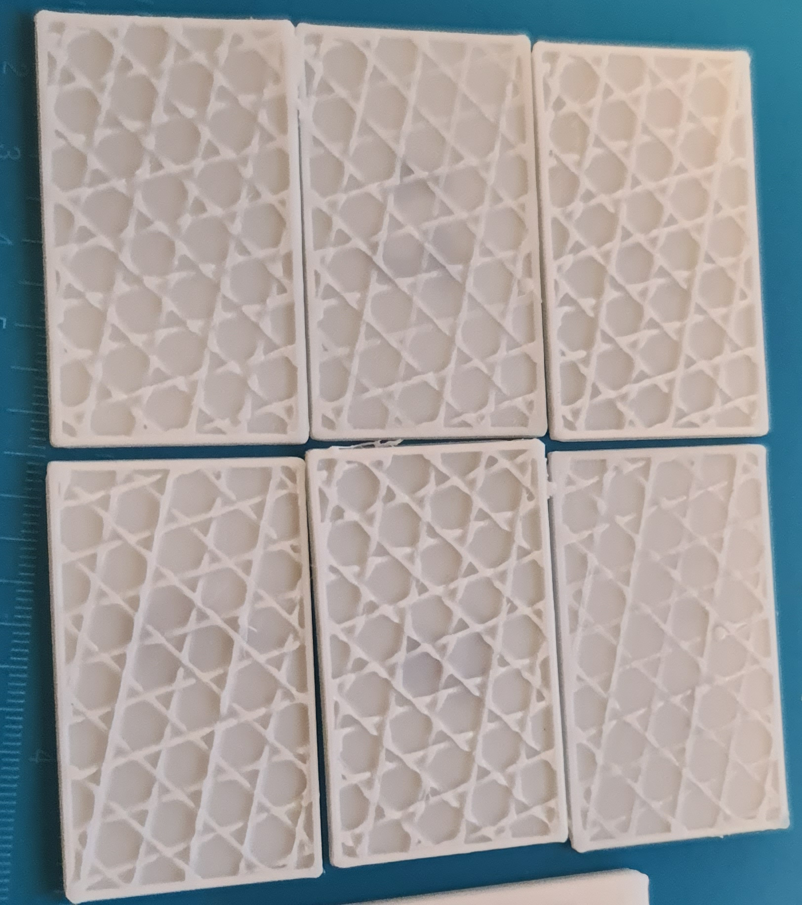

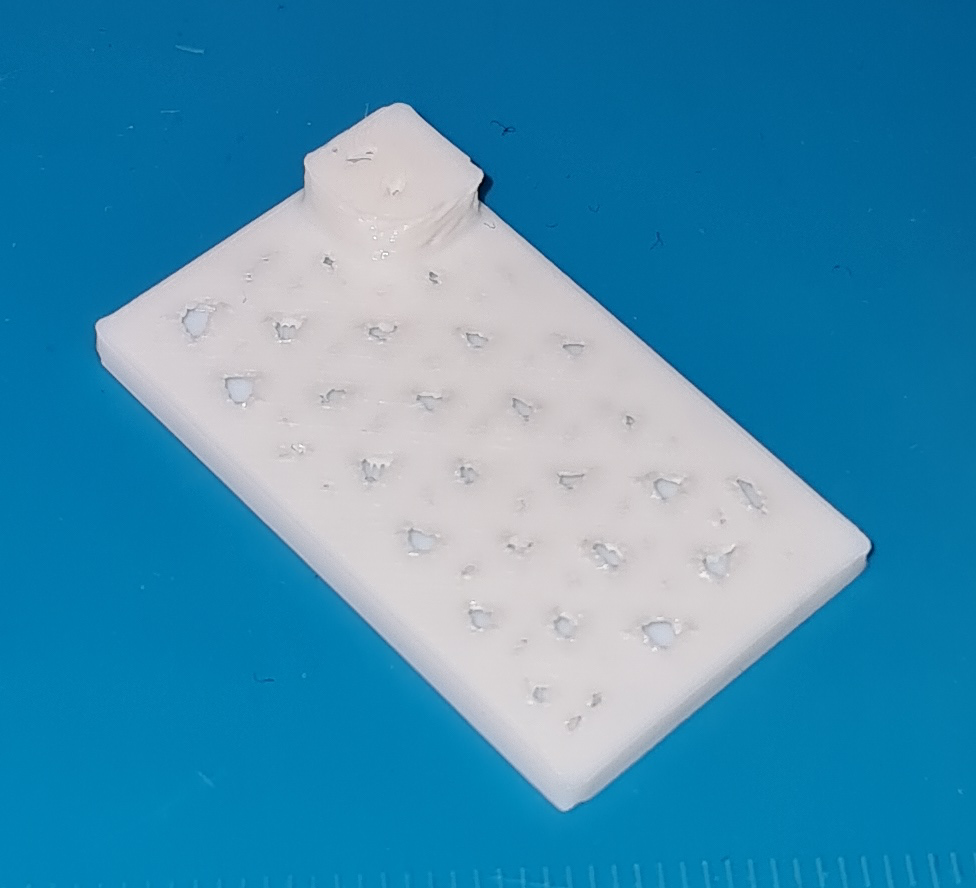

Варианты печати с разной скоростью заполнения
Варианты печати со скоростью заполнения от 20 до 80

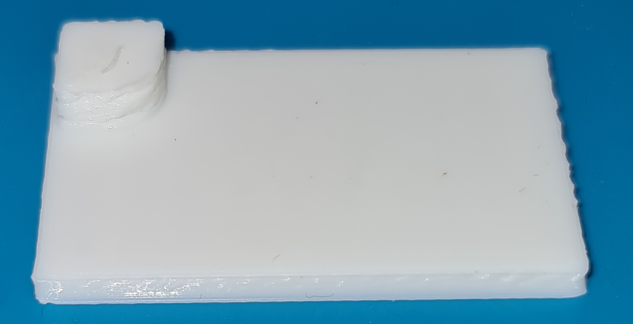

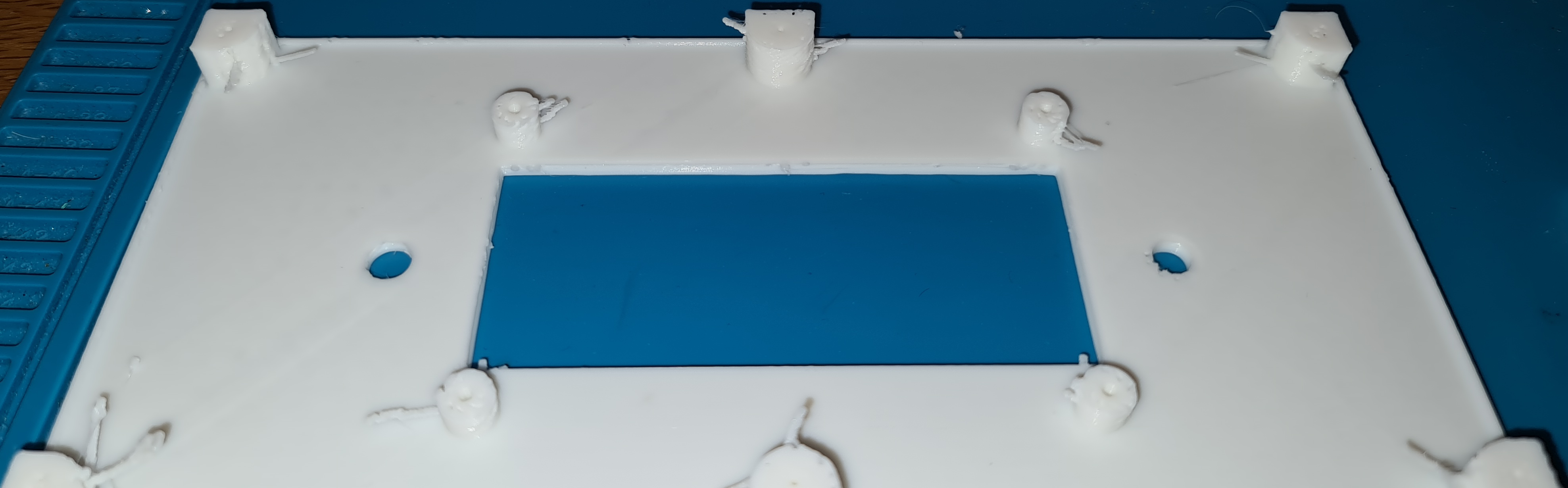

Конечный результат
Конечный результат

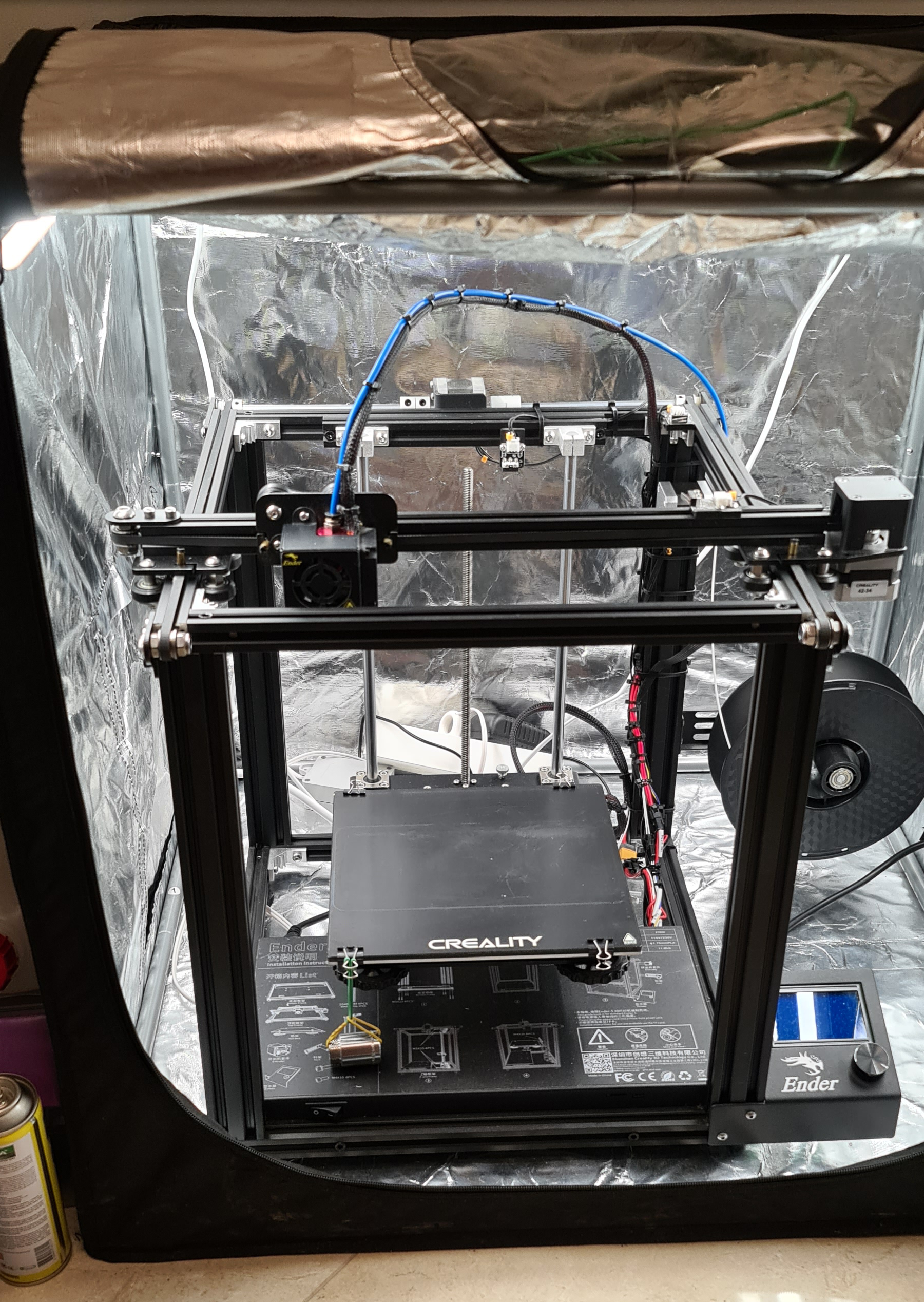

Сам принтер в термобоксе. На всякий случай, вдруг я как-то некошерно линию подачи разместил.
Принтер

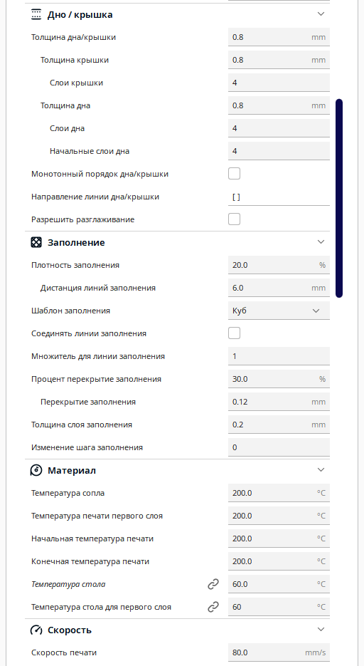

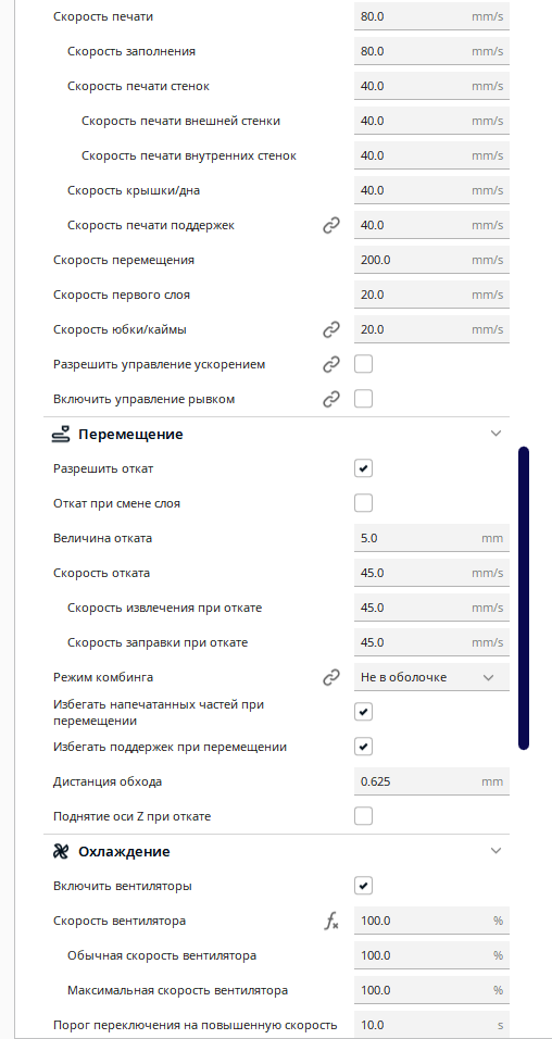

Настройки Cura
Настройки Cura 1
Настройки Cura 2

1. Уберите термобокс - для ПЛА от него только хуже.

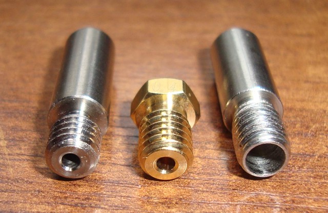

Но если посмотреть, хотя бы, на эту фотку, то всё будет понятно без чтения мануала.
Нет у термобарьера 4.1 плоскости на торце, чтобы поджать его соплом. Так что ничего не зажмётся, и пластик будет срать через резьбы сопла и термобарьера.

Хм, а я вот вижу плоскость.
Есть там плоскость, которая упирается в последний виток резьбы на сопле. Т.е. контачит в одной точке. Как уж там всё это может зажаться, чтобы пластик не протекал - ХЗ.

Кстати, изменение шаблона на гироид и добавление 3х слоёв к крышке сильно улучшили результат.
Костыли, конечно, но хоть как то.
Теперь и верхние и нижние плоскости печатает, ну, не то чтобы идеально, но прям хорошо.

Ещё экструдер проверьте. Может, шестерёнка на валу мотора не затянута? Как-то смущают такие лаги на ретрактах. Либо трубка боудена гуляет вверх-вниз в изношенных пневмофитингах. И скорее всего есть большой зазор между трубкой боудена и соплом. В общем, надо перебирать весь тракт подачи пластика. Без этого проблему не решите.

И ещё, на всякий случай, освободите боуден от кабеля головы. А то на фотке выглядит так, что стяжки пережимают боуден. Тефлон штука текучая, не надо бы его стяжками сжимать.

Ещё меня смущают несколько углов изгиба боудена при печати.
Стяжки, надеюсь, не сжимают боуден. Я 20 лет промышленные серваки собирал и хорошо чувствую уровень затяжки. Но, проверю обязательно.
