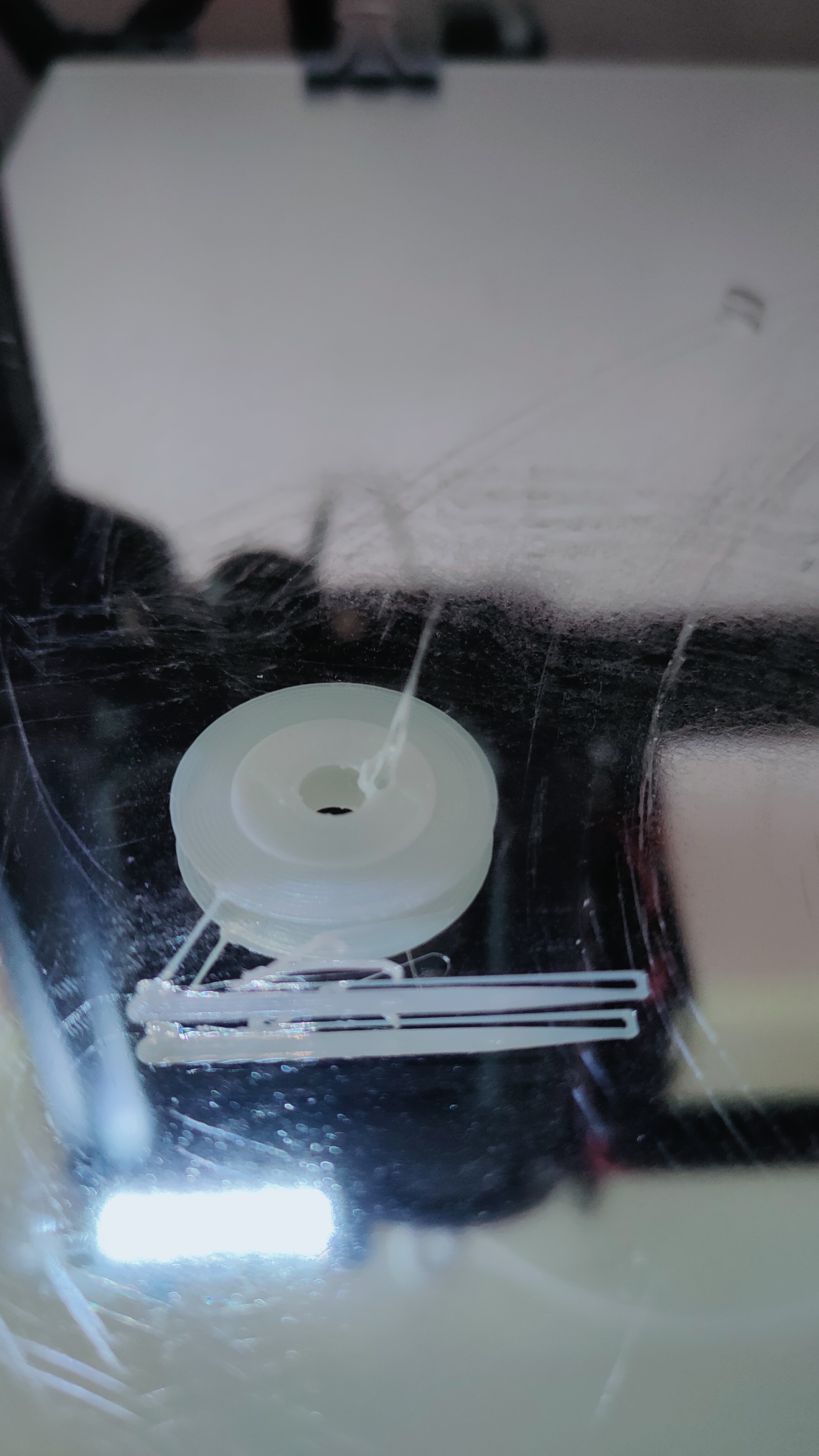

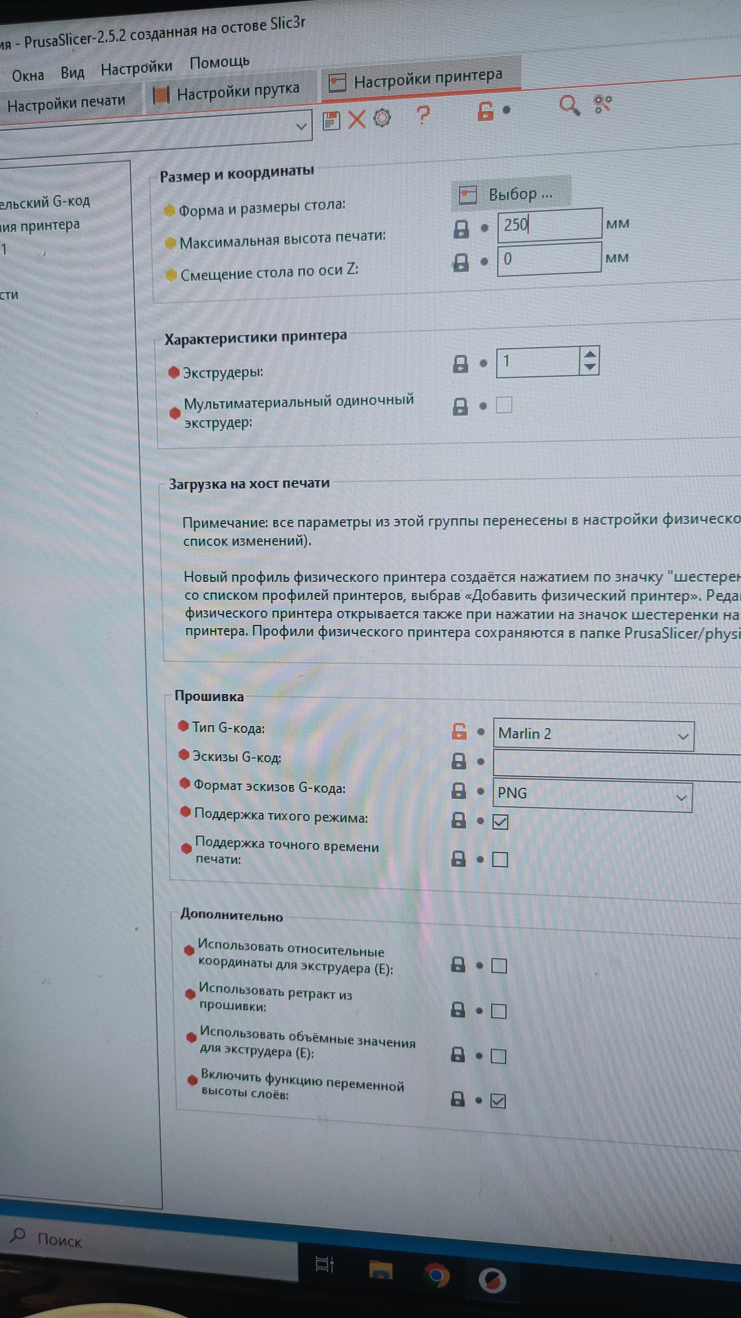

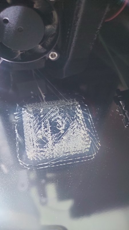

Есть бу принтер ender-3 . печатал нормально но после смены винды и установки того же слайдера , а потом и другого принтер выдает вот такое. причем все значения температура стола и сопла , больше я ничего не менял я оставил без изменения. Если я запускаю старый фаил ( с прошлой винды ) печатает. что может быть?
borskiy
Сообщения: 644
Re: перестал печатать.
Непрочитанное сообщение borskiy » 15 май 2023, 08:10
Вероятно, в слайсере неверно выбран тип/профиль принтера, размеры области печати, тип G-кода и.т.д...

Sashek писал(а): ↑
15 май 2023, 07:22
выдает вот такое.
Да, это не лечится.

borskiy писал(а): ↑
15 май 2023, 08:10
размер области печати , пустое поле. я незнаю что там было написано и было ли вообще. подскажите что надо написать?
прошивка у меня на принтере стоит марлин , в слайдере два варианта Марина я пробовал оба . Принтер я выбираю свой . тип g-кода я не менял. а какой нужен?

Судя по фотке - недоэкструзия. Проверьте, не выставлен ли в слайсерном профиле диаметр прутка 2,85мм.
Sashek писал(а): ↑
15 май 2023, 09:03
Измерьте линейкой стол, высоту подъёма головы и вставьте эти значения.

borskiy писал(а): ↑
15 май 2023, 11:12
Sashek писал(а): ↑
15 май 2023, 09:03
диаметр проверил 1.75
программу переустановил
создал ещё раз новый профиль с моим принтером
значение подъёма 250 как и в паспорте
в сторонке эскизы g-код надо что-то писать? если да то что?

А сопло не забито? Поднимите голову повыше, разогрейте хотенд и сделайте прогон экструдера миллиметров на десять. Обратите внимание на выдавливаемый из сопла пластик. Он должен выходить толстенькой колбаской вертикально. Если вытекает или тонкой волосяной струйкой, или вбок, или неравномерно - меняйте сопло. Экструдер во время печати посторонних звуков не издаёт (щелчки, "взвизги"...)?
borskiy
Сообщения: 644
Непрочитанное сообщение borskiy » 15 май 2023, 20:39
Впрочем, если старые нарезки печатаются нормально, значит сопло ни при чём.
Попробуйте в Куре нарезать.
Размеры стола и диаметр сопла свои подставьте.
Вариант Г-кода оставьте репрап. У меня тоже прошивка марлин, но с этим кодом работает лучше.

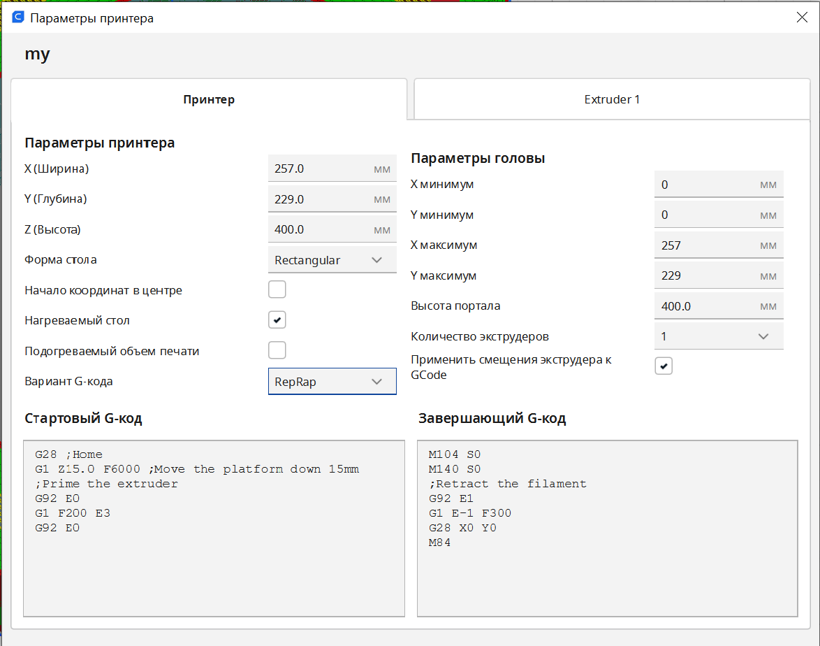

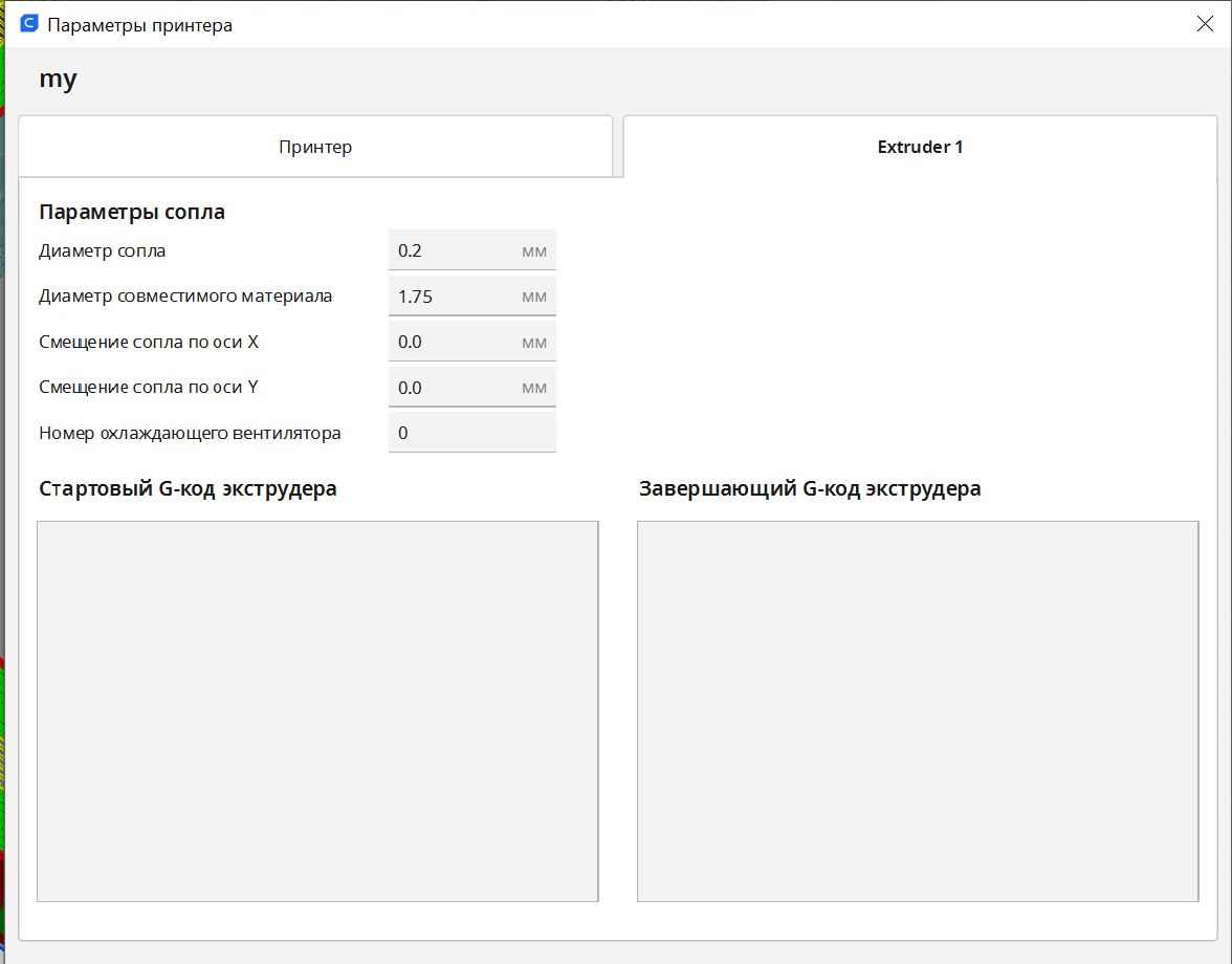

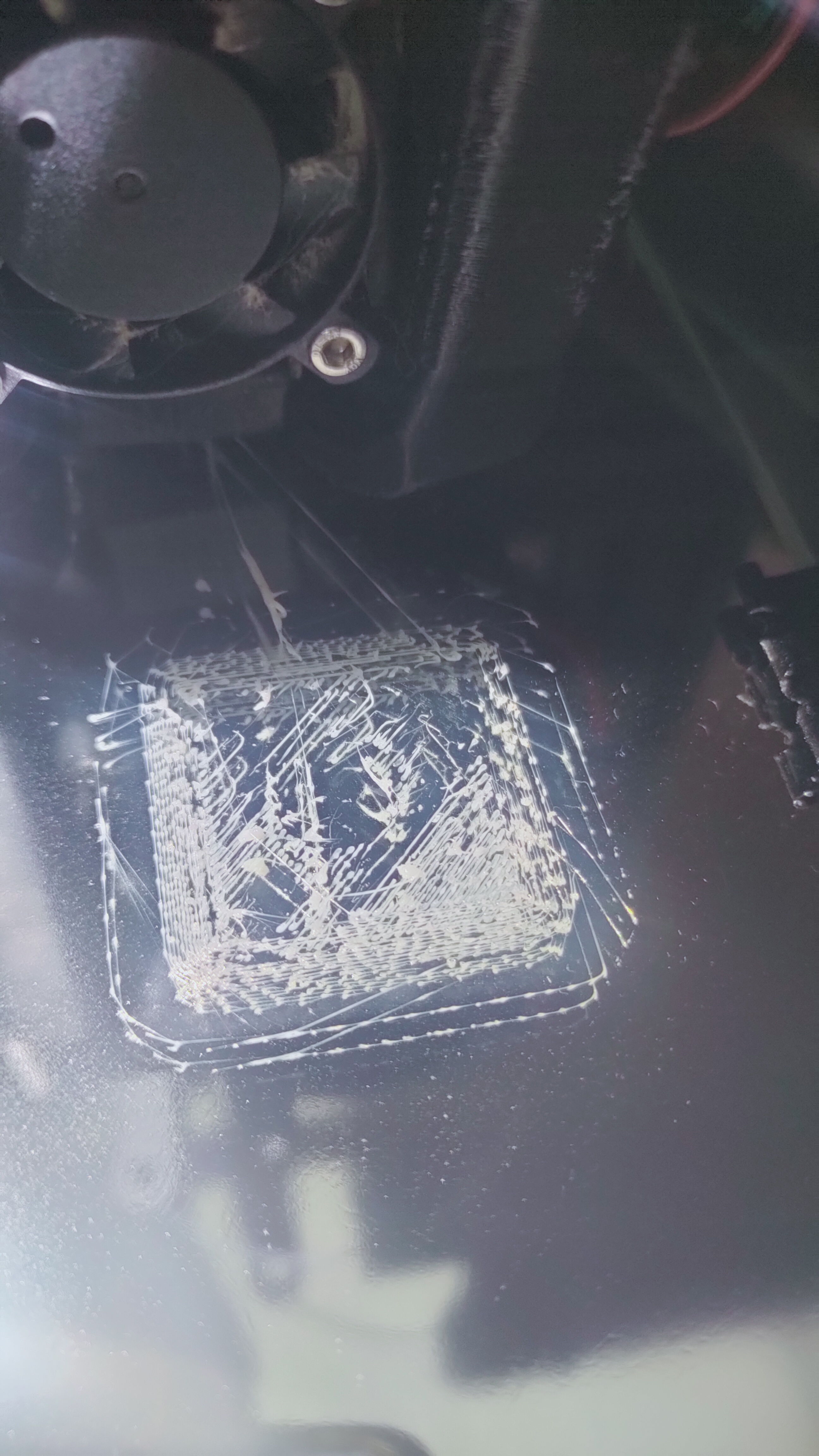

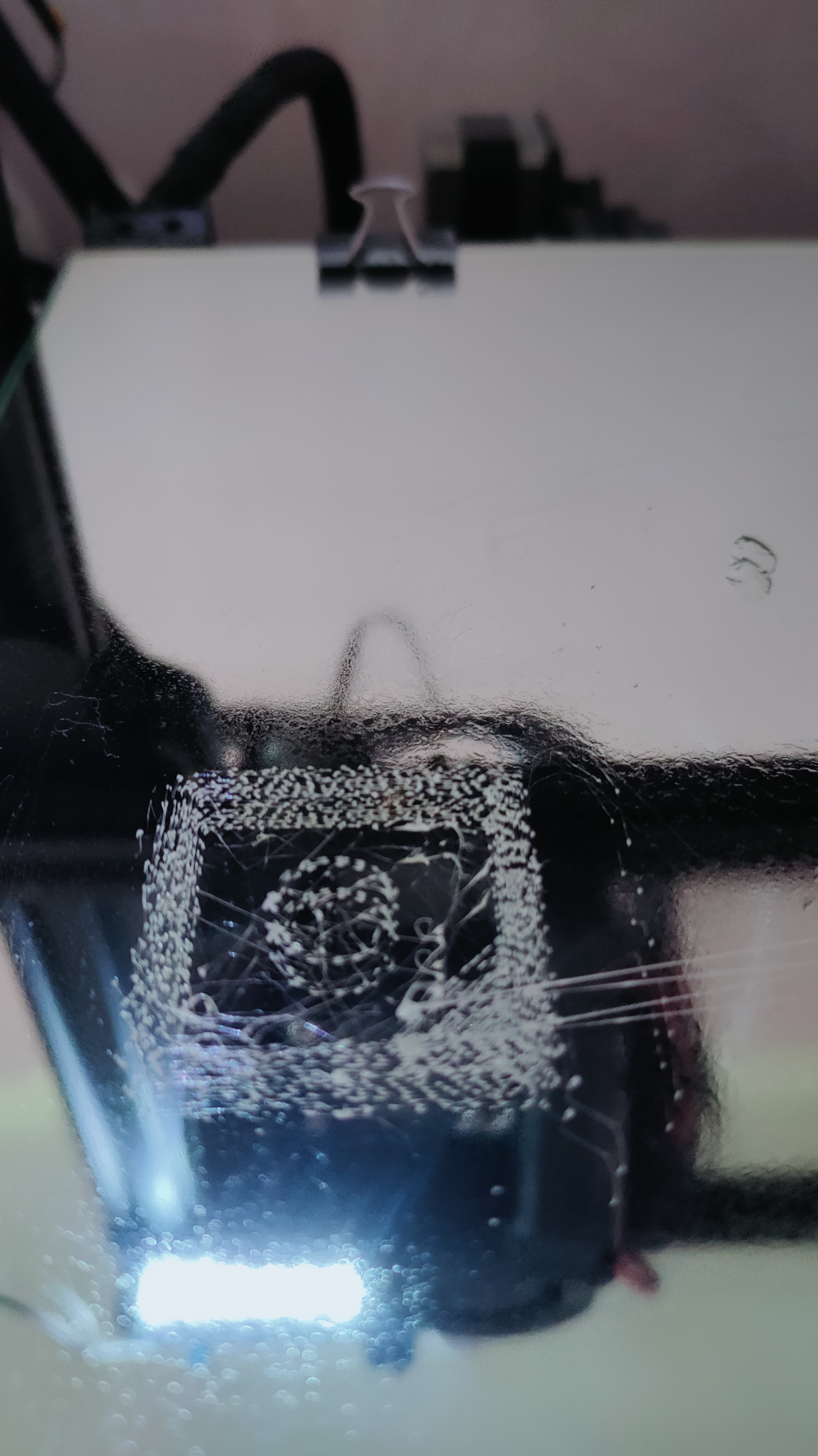

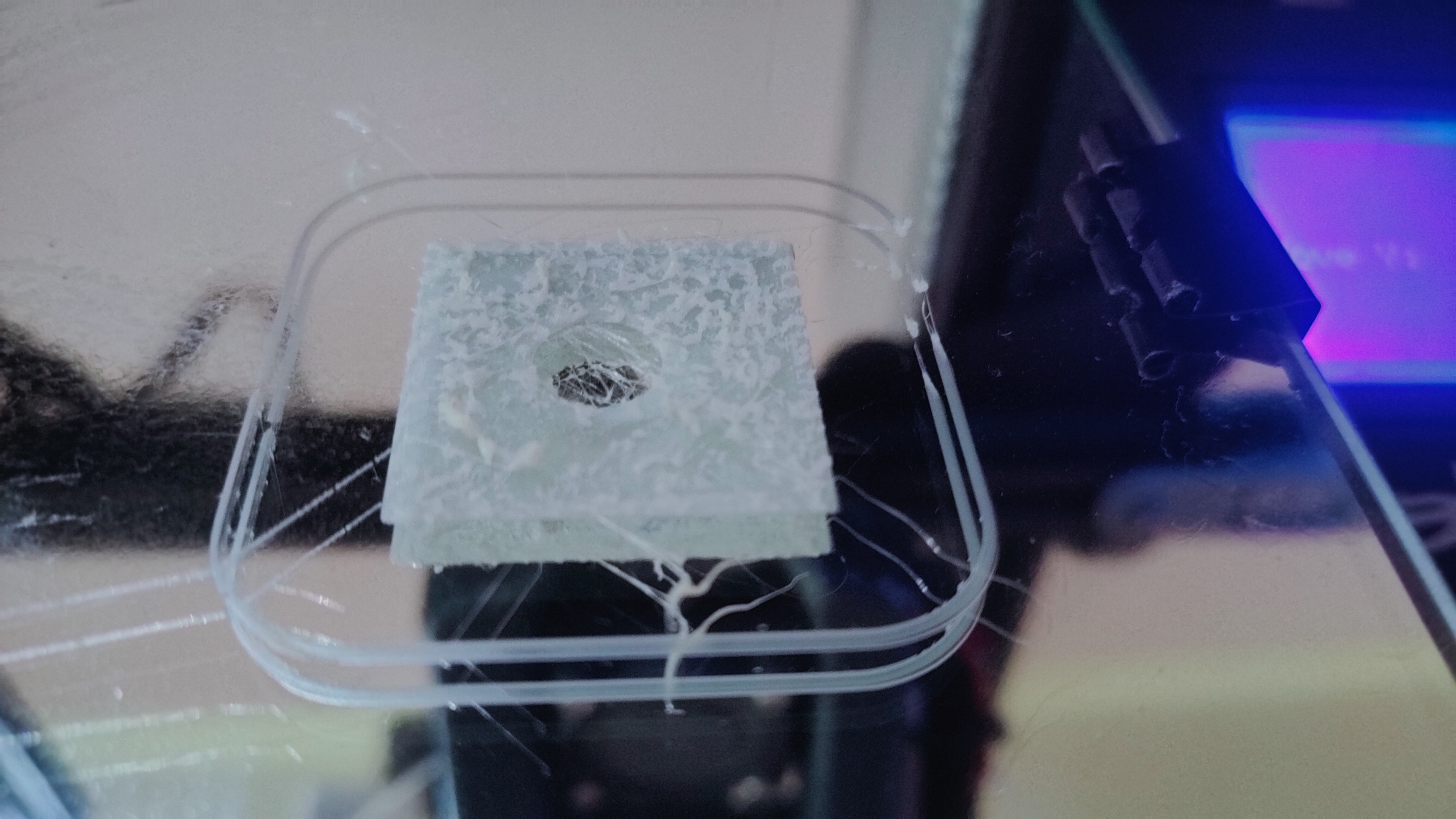

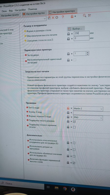

я всё сделал как вы сказали.
при поднятой голове пластик течет ровной струйкой , только с начала загабаеться, потом ровно.
поставил ваши настройки , стало немного лучьше но все равно, печатать невозможно. запустил старый фаил все отлично. фото прилагаю
старый фаил
с вашими настройками
borskiy
Сообщения: 644
Непрочитанное сообщение borskiy » 16 май 2023, 17:17
Sashek писал(а): ↑
16 май 2023, 10:37
Мои - просто для примера. Установки должны соответствовать параметрам Вашего принтера.
