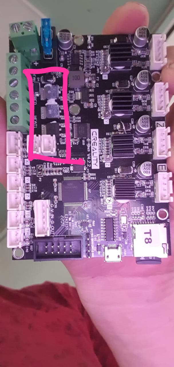

Дело как и оказалось было в плате управления, а конкретно в трех вот этих штуках, сверху был приклеен радиатор. Приедут они ко мне через 2 дня, цена по 56р на каждого. Если далее не отпишу(в течении недели) то все решится. Но почти уверен что все будет норм.

Фен для замены есть?frggosu1991 писал(а): ↑18 июл 2023, 07:04Дело как и оказалось было в плате управления, а конкретно в трех вот этих штуках
- Благодарил (а): 334 раза
Re: Постоянно греется нагреватель.
Маловероятно что все три разом умерли. Разве что очень "удачно" что то замкнуло одним из них, но это я не представляю как
