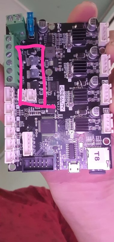

Дело как и оказалось было в плате управления, а конкретно в трех вот этих штуках, сверху был приклеен радиатор. Приедут они ко мне через 2 дня, цена по 56р на каждого. Если далее не отпишу(в течении недели) то все решится. Но почти уверен что все будет норм.

frggosu1991 писал(а):
18 июл 2023, 07:04
Фен для замены есть?

Непрочитанное сообщение Alex Post » 29 июл 2023, 11:23
Маловероятно что все три разом умерли. Разве что очень "удачно" что то замкнуло одним из них, но это я не представляю как
