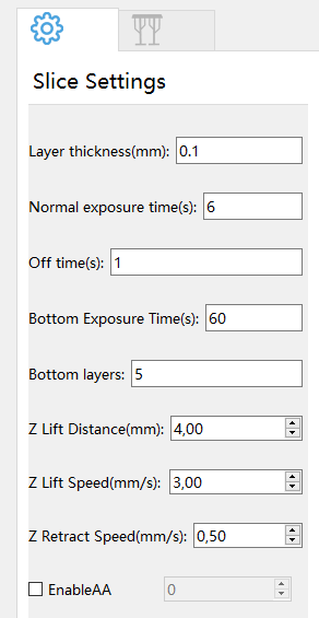

Недавно возникла необходимость отпечатать несколько моделей. Настройки слайсера были такие же как и несколько лет назад - normal exposure times 6 сек, базовые слои 60 с. Ничего не менял.
рис 1.png (13.71 КБ) 5267 просмотров

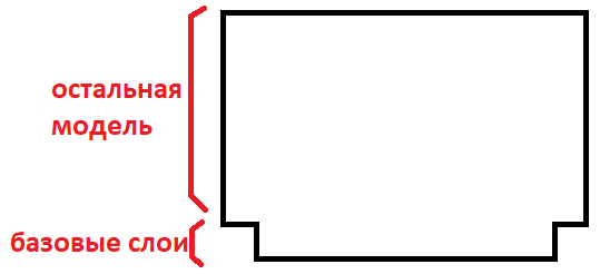

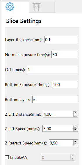

Но что-то пошло не так - базовые слои отпечатались нормально и остались на платформе, а все последущие просто отклеились от них и остались на дне ванночки. Возможно дело в недостаточной засветке, яркость снизилась или что-то такое - я решил увеличить экспозицию до 10, 15, но стабильной стала модель только на цифре 30 - что характерно, время печати это лишь немного увеличило, что странно.
рис 2.png (13.71 КБ) 5267 просмотров
Теперь модель не остается на дне и печатается целиком, НО площадь засветки увеличилась очень сильно, модель получается толще и низкого качества, хотя БАЗОВЫЕ слои печатаются в нормально. В итоге все что выше базовых слоев шире процентов на 10%, модель использовать невозможно.

Непрочитанное сообщение Kaktus » 10 авг 2023, 17:42
Я бы для начала в Chitubox нарезал. Потом тест на время засветки какой-нибудь для конкретной смолы. Смола кстати какая? И модель посмотреть не мешает.

Непрочитанное сообщение Kaktus » 14 авг 2023, 14:19
В Читубокс пробовали нарезать? В нем есть так назыввемые "переходные слои" между базовыми и основными. Если резко переходить, то возможен отрыв.
