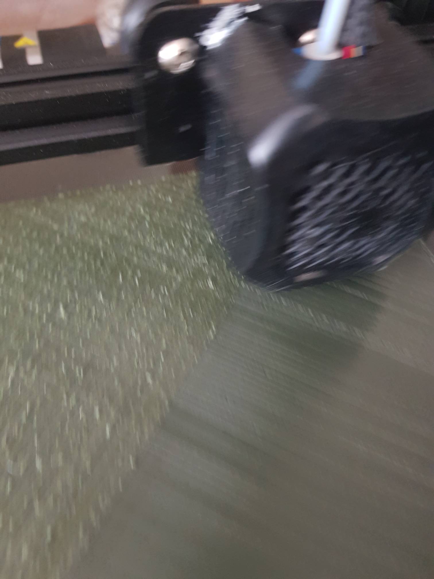

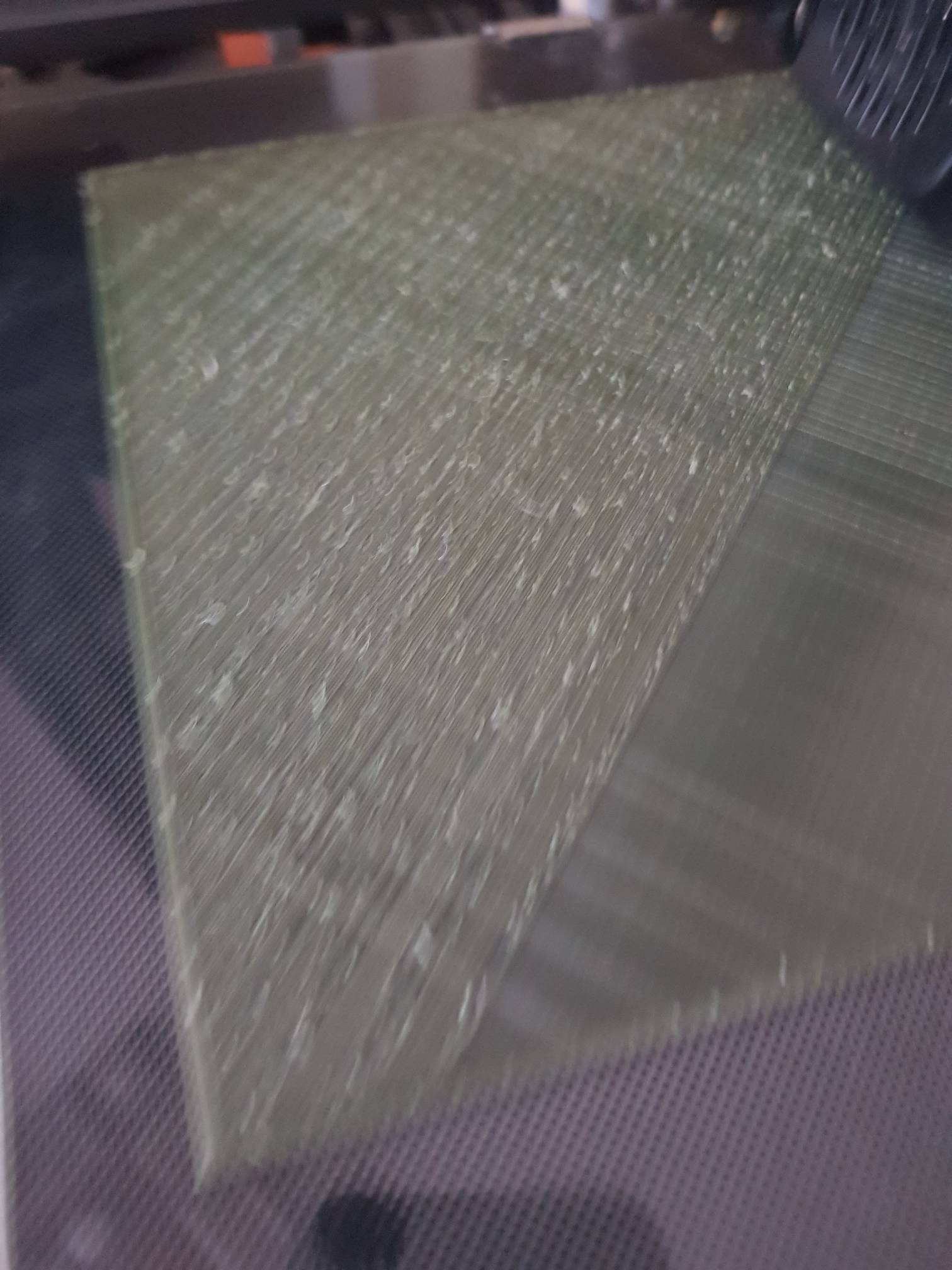

До этого немного печатал pla (катушки 3), и petg с китая (одна катушка)
купил на озоне пластик petg на распродаже...
и при печате такая вот фигня... (см вложения)
что это ? недо\переэкструзия ?
почему первый слой еще более менее печатается (хотя бы полосы не ощущаются рукой) а начиная со второго - какая то фигня....
причем особенно при движении с левого нижнего угла к правому дальнему - там вообще жесть....
температура печати 240, стол 80
скорость по умолчанию для pla
принтер ендер-3 v2 (боуден)

Не однократно уже было говорено:
"Не все пластики одинаково полезны." (с)
ВитГо писал(а): ↑
22 май 2024, 11:29
А конкретнее?
Скоростные режимы различаются не только для разных материалов, но и для разных кинематик. А пэтг более вязкий, чем пла, печатать им с той же скоростью - "не айс".

Для ПЭТГа скорость высоковата. Снизьте до 40-50мм/с.
Обдув зоны печати рекомендуется снизить до минимума или выключить вовсе.
ВитГо писал(а): ↑
23 май 2024, 06:51
директ решит
Он решает только проблему LA (с директом он не нужен вовсе) и возможность печати гибкими материалами.
Зато появляются другие - голова серьёзно утяжеляется, следовательно увеличивается её инертность, а значит и нагрузка на механику (на высоких скоростях она очень быстро разбивается), возрастает шум при печати.
С чего это? Сколько лет печатаю ПЭТГ на скорости 100 мм/с, никаких проблем.
у вас боуден ?
какие примерно настройки ? скорость и размер отката ?
и какой поток ставите - я никак не могу понять как по виду печати понять какие параметры крутить :-(

Скорость первого слоя и стенок - 50. Основная скорость печати - 100. Скорость отката - 70, величина отката - 7 мм, при длине боудена - 50 см.
ВитГо писал(а): ↑
23 май 2024, 20:54
Поток - 100 %, подача откалибрована с помощью линейки.

При такой скорости расплав в сопле не успевает втягиваться, разрывается, и образуются воздушные пузырьки.
Либо Вы чего-то недоговариваете, либо в прошивке стоят ограничители, которым плевать на запредельные параметры, указанные в куре.
а какая скорость отката для petg на боудене является типовой ?

Для любого материала - 20-25мм/с.
Это значение подбирал опытным путем, печатая тестовые модели. В прошивке ничего не ограничивал. 4 года печатал на Мега+РАМПС с Марлином. Недавно перешел на MKS Robin с прошивкой SHUI. Настройке в Куре как были, так и остались.
