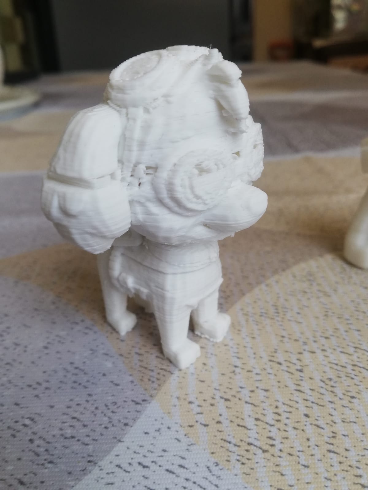

вот какая разница в печати. Белый феломент-новый с валбика, бежевый-пробный из коробки. Бежевая игрушка ,особенно на фоне с белой, просто идеально отпечаталась. Белый феломент мягкий, легко гнётся, феломент из коробки-наоборот, я ещё подумал в шутку,что из бежевого феломента пружины делать )))

Похоже на неравномерную экструзию. Не исключено, что нить перетирается податчиком (особенно если пластик мягкий, а прижим в экструдере сильный и зубья редкие). Или наоборот - проскальзывание зубьев экструдера.dmw71 писал(а): ↑24 окт 2024, 11:23вот какая разница в печати. Белый феломент-новый с валбика, бежевый-пробный из коробки. Бежевая игрушка ,особенно на фоне с белой, просто идеально отпечаталась. Белый феломент мягкий, легко гнётся, феломент из коробки-наоборот, я ещё подумал в шутку,что из бежевого феломента пружины делать )))
Принтер-то какой?

На новом пластике явно видны пропуску экструзии. Этому может быть много причин:
- Недостаточная температура (поднять температуру)
- Экструдер не справляется с пропихиванием более мягкого пластика в хотенд (нужно снять крышку и сфоткать механизм экструдера)
- Термобарьер плохо пропускает через себя этот пластик, находится на грани образования пробки (надо выяснить конструкцию термобарьера - тефлон до сопла, либо цельнометалл?)
Так что пока не изучите устройство своего принтера и нам не покажете, вряд ли удастся сделать его "всеядным" для любых пластиков.

Re: Подскажите что за пластик
ЗЫ. Впрочем, я уже глянул на ю-тубе, что там за голова. Мой совет - не надо мучиться и пытаться заставить это работать, лучше сразу заменить что-то более вменяемое.
да,так и собираюсь сделать. Жду посылку с али . Но тут уже чисто принципиально понять хочется причину такого поведения принтера. Родной пластик он прям "любит" а какой то чужой прям "ненавидит"..3D-SPrinter писал(а): ↑24 окт 2024, 11:52ЗЫ. Впрочем, я уже глянул на ю-тубе, что там за голова. Мой совет - не надо мучиться и пытаться заставить это работать, лучше сразу заменить что-то более вменяемое.
Там не голова, а катастрофа. Она просто не может прогреть и пропихнуть обычный пластик. В комплекте с принтером, видимо, шёл какой-то специальный низкотемпературный ПЛА. Сейчас китайцы тоже любят писать в рекламе на свои принтеры фантастические цифры, но они хоть как-то достижимы тоже на специальном "скоростном" ПЛА. Думаю, он тоже какой-то низкотемпературный, твёрдый в прутке и текучий в расплаве.
Вообще, не факт, что есть смысл заниматься модернизацией этого принтера. Если тема зашла, то лучше купить за копейки на Авито какой-нибудь Эндер и уже с ним заниматься.
