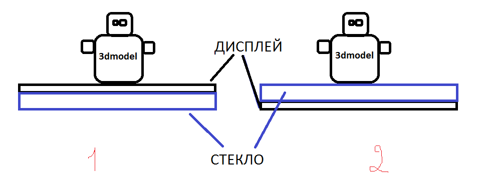

Здравствуйте!
вышел из строя экран принтера Anycubic photon M2.. Пришлось заказать у китайцев, купил по характеристикам такой же экран, но без утолщающего стекла.
со старого неисправного экрана снял стекло и хотел приклеить новый экран, но забыл расположение.. экран должен быть выше или за стеклом или снизу?
помогите с расположением.

По логике - чем ближе матрица к модели, тем лучше. Значит - вариант 1.
