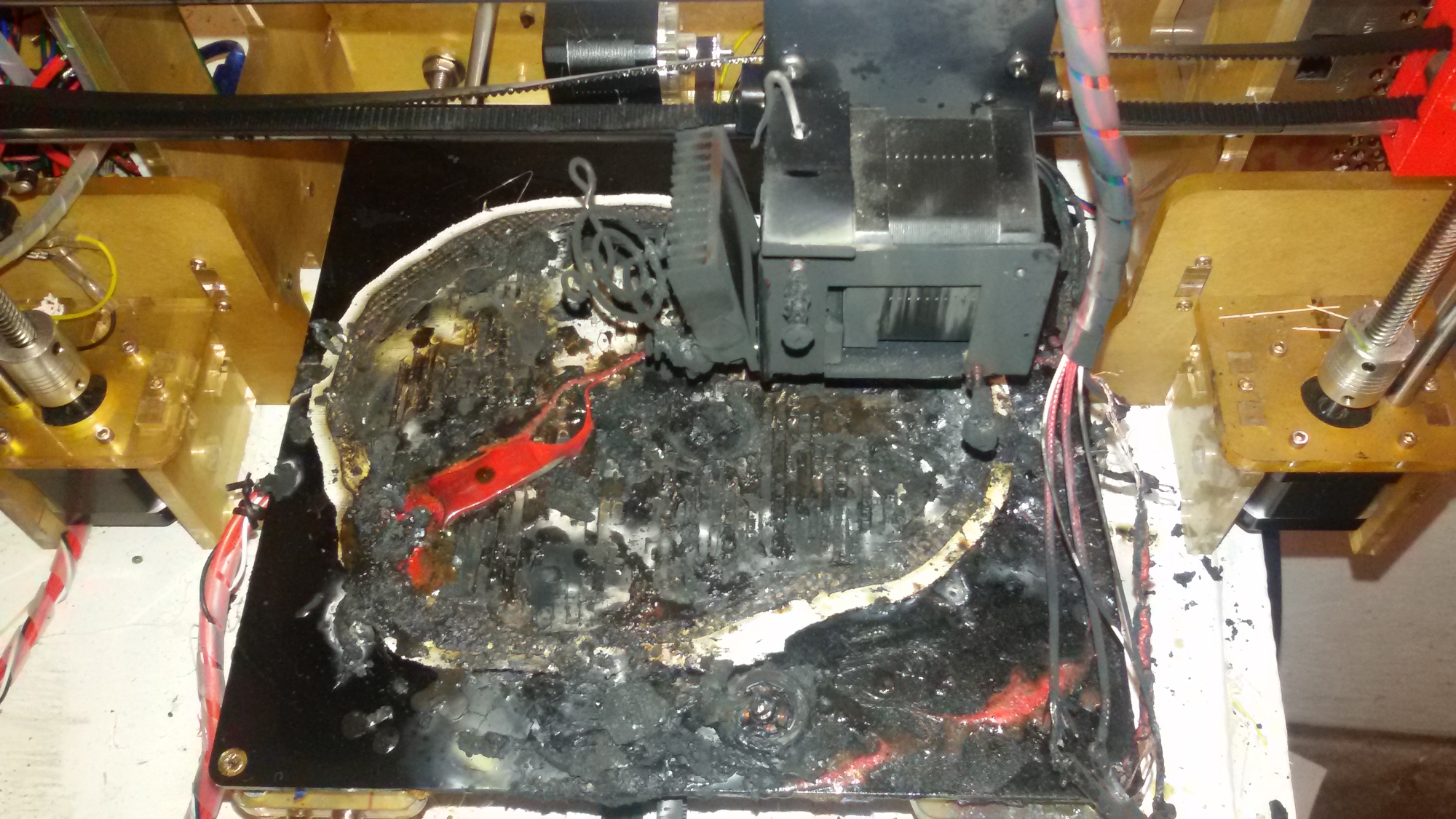

Печатал большую модель >20 часов, оставил на ночь на работе, утром увидел вот такую вот картину:
Расстроился сильно, но что делать, купил новый экструдер...

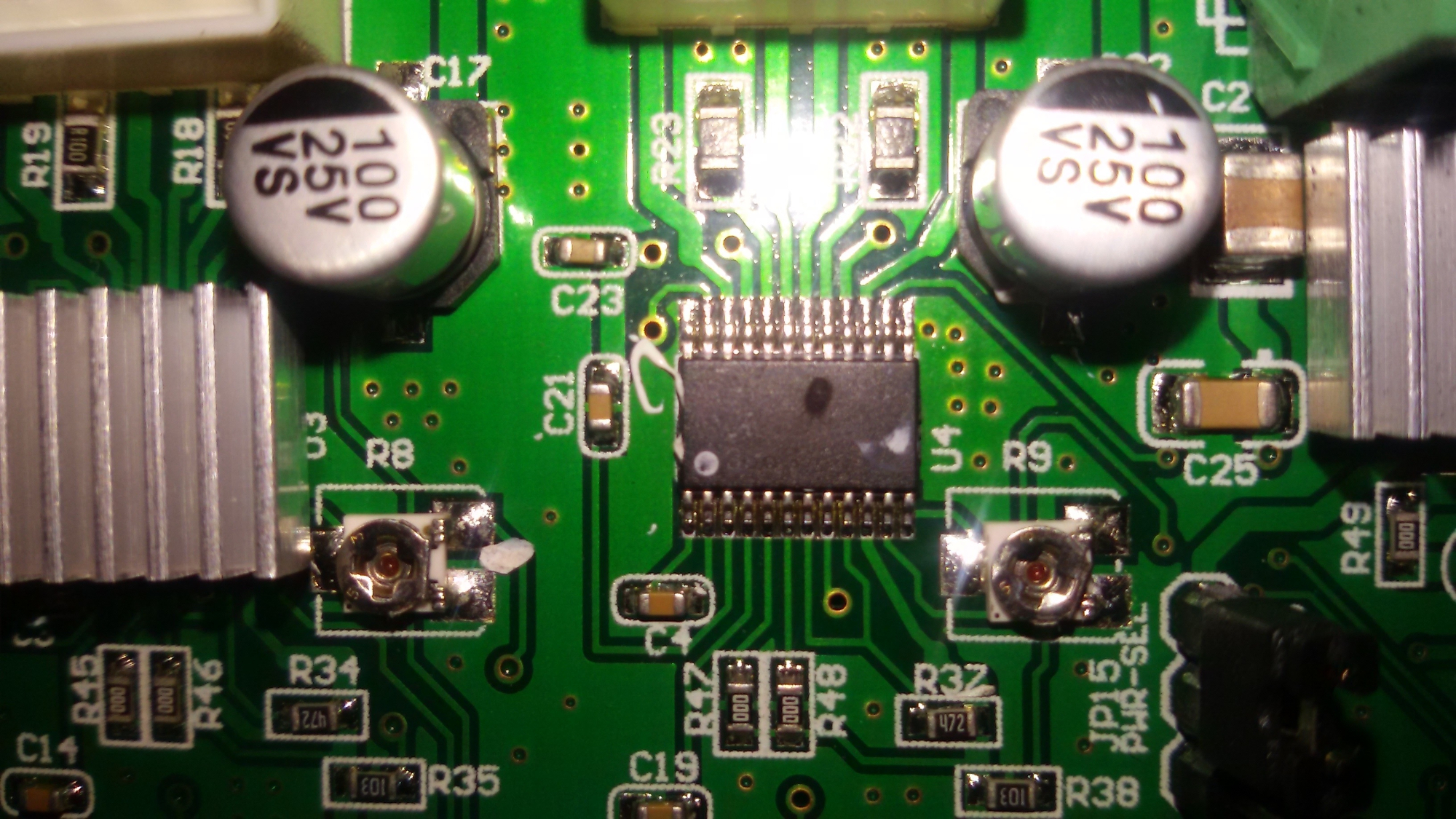

Шаговик экструдера проверил, подключив его на другой канал, на какую то из осей, заправил нить.... понял, что проблема в ключе, отвинтил плату, снял радиатор с силового ключа двигателя экструдера, вот такая вот картина:

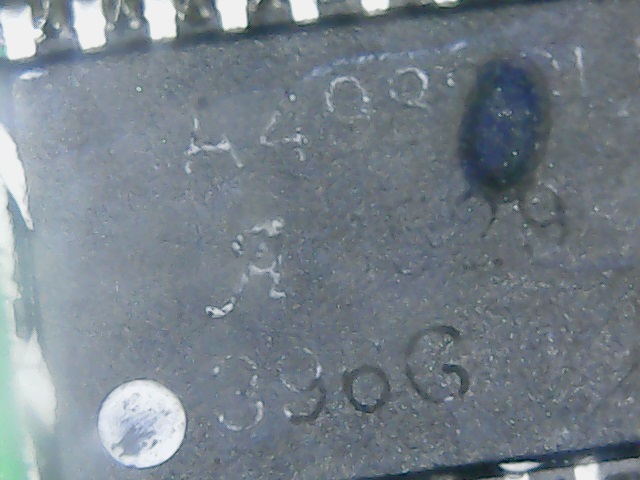

Под микроскопом и в описании написано, что микруха должна быть A4988
Однако в таком корпусе ни на сайте произодителя ни на Али я ее найти не могу!( ...---...
Чем ее заменить и где взять?

Да, спасибо,микруху заказал в Китае за 500 р. 5 штук, у нас она почему то одна 550 р. стоит...
